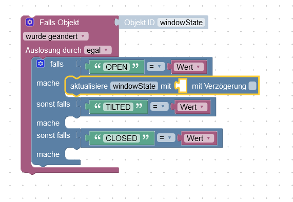

      Object ID ??? ziehe ich jetzt in die 1ste reihe beim Gleichheitszeichen davor oder dahinter??

        da paßt das Puzzleteil ran... also HINTER das Gleichheitszeichen...???
        • U UnruBas
          #94
          @unrubas sagte in Fenster vis Homematic ip:
          davor passt es auch (da habe ich es drin)
          Bei einer GLEICHung wäre es egal, hilft aber vorne besser für das Verständnis
          Danach im pulldown den BBegriff Wert auswählen
          U 1 Antwort Letzte Antwort

                    @unrubas also jetzt den Wert nach links, nur der ordnung halber 😂
                    hat er das jetzt gespeichert oder nicht???
                    sieht so aus, aber mach das sicherheitshalber nochmal
                    und dann weiter im Text
                    Auf die andere Seite der Gleichung kommen die möglichen Zustände, die dein WindowState liefern kann (natürlich jeweils nur einer)
                    Dazu einen grünen TEXTbaustein nehmen, den Inhalt musst du selber eintippen, und zwar *exakt so, wie es in dem Datenpunkt steht, also diesmal in Blockbuchstaben.

                      @homoran said in Fenster vis Homematic ip:
                      Das Puzzle Teil paßt "nur" da, weil es rechts die schnupsi nase hat

                        #101
                        links vom gleichheitszeichen ist exakt die gleiche Form, sie in meinem Screenshot
                        Zur Auffrischung :-)

                            @unrubas sieht schon fast so aus wie bei dir :-)

                              @unrubas
                              Nachdem wir jetzt die Logik haben, die Prüft was gemacht werden soll, müssen wir jetzt sagen was das Blockly in dem Fall machen soll.
                              Er soll jetzt den selbst angelegten Datenpunkt (mit dem nachher das Widget verknüpft wird) mit dem korrespondierenden Wert füllen.
                              Da nichts gesteuert werden soll wird der aktualisiere-Baustein aus dem Bereich System genommen
                              Als ID wird der selbst erstellte Datenpunkt unter 0_Userdata.0...Bad... genommen und als Wert eine ZAHL aus dem Bereich Mathematik

                                @unrubas Du kannst übrigens an jedem Block mit der rechten Maustaste auf kopieren gehen. Dann wird alles was zu diesem Block gehört kopiert

                                    @unrubas
                                    die gerade neu reingezogene Objekt ID wie mit dem State verknüpfen??
                                        @unrubas
                                        klick die ID an und wähle den vorhin erstellten Datenpunkt aus

                                          #110
                                          da MUß "aktualisiere" stehen mein letztes/ 1stes Puzzleteil war falsch
