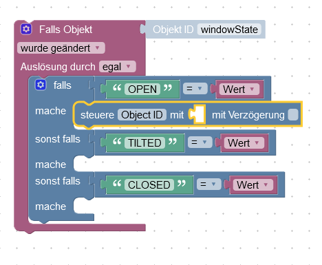

    Wer sagt eigentlich immer dass Javascript schwer ist :-)
    Nun bitte einen Logikbausein mit dem = hinter das (erste) falls ziehen.
    U 1 Antwort Letzte Antwort
      @unrubas

      ??? so???

        nein, den Baustein mit dem = in der Mitte

          :-) sieht besser aus :-)

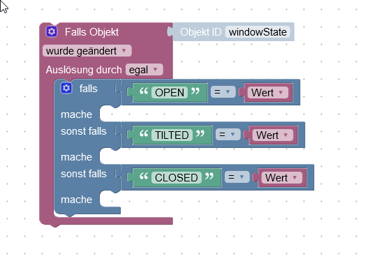

            @UnruBas
            Aber doch nicht sofort alle, die kopieren wir gleich :-)
            Jetzt müssen wir noch etwas vergleichen was mit was anderem gleich sein soll.
            Der rote Baustein Wert vergleicht den Wert, der das Skript triggert (und wäre von der Funktion her identisch mit dem Konstrukt "Wert von ObjectID des Triggerdatenpunts) mit...
            deswegen ist dieser Baustein auch in der Rubrik Trigger zu finden, und zwar als Baustein mit Pulldown für alles mögliche was der Trigger bietet, standardmäßig auf ObjectID eingestellt

                  @unrubas sagte in Fenster vis Homematic ip:
                  a paßt das Puzzleteil ran... also HINTER das Gleichheitszeichen...???
                  davor passt es auch (da habe ich es drin)
                  Bei einer GLEICHung wäre es egal, hilft aber vorne besser für das Verständnis
                  Danach im pulldown den BBegriff Wert auswählen

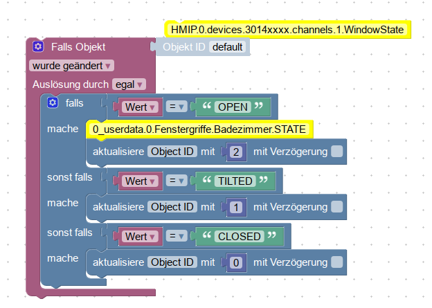

                          Ist jetzt gut gesagt 😳

                            @unrubas also jetzt den Wert nach links, nur der ordnung halber 😂
                            hat er das jetzt gespeichert oder nicht???
                            sieht so aus, aber mach das sicherheitshalber nochmal
                            und dann weiter im Text
                            Auf die andere Seite der Gleichung kommen die möglichen Zustände, die dein WindowState liefern kann (natürlich jeweils nur einer)
                            Dazu einen grünen TEXTbaustein nehmen, den Inhalt musst du selber eintippen, und zwar *exakt so, wie es in dem Datenpunkt steht, also diesmal in Blockbuchstaben.

                                links vom gleichheitszeichen ist exakt die gleiche Form, sie in meinem Screenshot
                                Zur Auffrischung :-)

                                    @unrubas sieht schon fast so aus wie bei dir :-)

                                      Nachdem wir jetzt die Logik haben, die Prüft was gemacht werden soll, müssen wir jetzt sagen was das Blockly in dem Fall machen soll.
                                      Er soll jetzt den selbst angelegten Datenpunkt (mit dem nachher das Widget verknüpft wird) mit dem korrespondierenden Wert füllen.
                                      Da nichts gesteuert werden soll wird der aktualisiere-Baustein aus dem Bereich System genommen
                                      Als ID wird der selbst erstellte Datenpunkt unter 0_Userdata.0...Bad... genommen und als Wert eine ZAHL aus dem Bereich Mathematik
