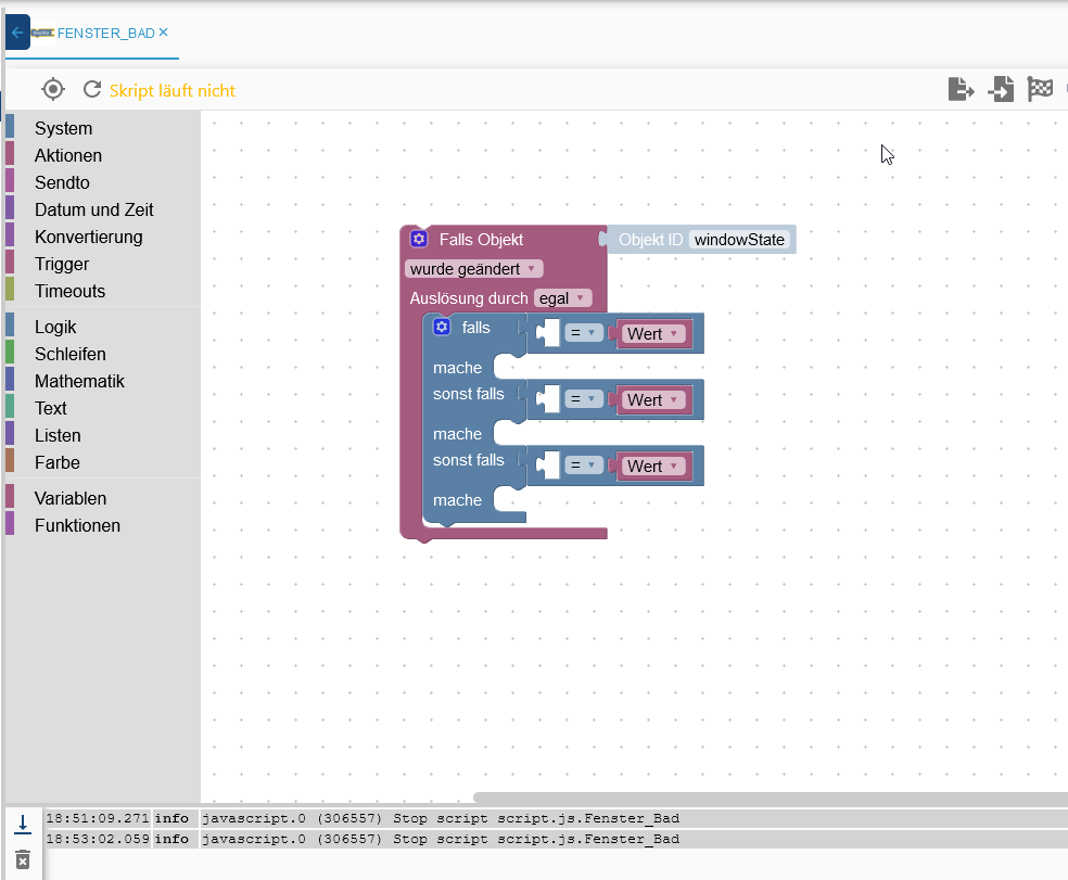

    So?? bin ich hier jetzt richtig soweit???

        @unrubas sagte in Fenster vis Homematic ip:
        nej!
        klick mal auf das blaue Zahnrad oben links im ersten falls
        U 1 Antwort Letzte Antwort
          nej!
          U Offline
          U Offline
          UnruBas
          #84
          jetzt ziehe ich ein "sonst falls" auf das "falls"???
          • U UnruBas
            #85
            zweie! und unter das falls
              U Offline
              U Offline
              UnruBas
              #86
              • U UnruBas
                #87
                @unrubas
                Wer sagt eigentlich immer dass Javascript schwer ist :-)
                Nun bitte einen Logikbausein mit dem = hinter das (erste) falls ziehen.
                  @unrubas
                  U Offline
                  U Offline
                  UnruBas
                  #88
                  ??? so???
                  • U UnruBas
                    #89
                    @unrubas
                    ??? so???
                    nein, den Baustein mit dem = in der Mitte
                      @unrubas
                      ??? so???
                      U Offline
                      U Offline
                      UnruBas
                      #90
                      :-) sieht besser aus :-)
                      • U UnruBas
                        ??? so???
                        #91
                        @UnruBas
                        Aber doch nicht sofort alle, die kopieren wir gleich :-)
                        Jetzt müssen wir noch etwas vergleichen was mit was anderem gleich sein soll.
                        Der rote Baustein Wert vergleicht den Wert, der das Skript triggert (und wäre von der Funktion her identisch mit dem Konstrukt "Wert von ObjectID des Triggerdatenpunts) mit...
                        deswegen ist dieser Baustein auch in der Rubrik Trigger zu finden, und zwar als Baustein mit Pulldown für alles mögliche was der Trigger bietet, standardmäßig auf ObjectID eingestellt
                        U 2 Antworten Letzte Antwort
                          @UnruBas
                          U Offline
                          U Offline
                          UnruBas
                          #92
                          Object ID ??? ziehe ich jetzt in die 1ste reihe beim Gleichheitszeichen davor oder dahinter??
                            @UnruBas
                            U Offline
                            U Offline
                            UnruBas
                            #93
                            da paßt das Puzzleteil ran... also HINTER das Gleichheitszeichen...???
                            • U UnruBas
                              #94
                              davor passt es auch (da habe ich es drin)
                              Bei einer GLEICHung wäre es egal, hilft aber vorne besser für das Verständnis
                              Danach im pulldown den BBegriff Wert auswählen
                                U Offline
                                U Offline
                                UnruBas
                                #95
                                F****k
                                die Seite hat sich geschlossen alles noch mal ;-(
                                • U UnruBas
                                  F****k
                                  #96
                                  Ist jetzt gut gesagt 😳
                                  Immer mal zwischendurch speichern
                                  Mal sehen wie lange ich noch dabei bleiben kann
                                    U Offline
                                    U Offline
                                    UnruBas
                                    #97
                                      U Offline
                                      U Offline
                                      UnruBas
                                      #98
                                      hat er das jetzt gespeichert oder nicht???
                                      • U UnruBas
                                        #99
                                        @unrubas also jetzt den Wert nach links, nur der ordnung halber 😂
                                        sieht so aus, aber mach das sicherheitshalber nochmal
                                        und dann weiter im Text
                                        Auf die andere Seite der Gleichung kommen die möglichen Zustände, die dein WindowState liefern kann (natürlich jeweils nur einer)
                                        Dazu einen grünen TEXTbaustein nehmen, den Inhalt musst du selber eintippen, und zwar *exakt so, wie es in dem Datenpunkt steht, also diesmal in Blockbuchstaben.
                                          U Offline
                                          U Offline
                                          UnruBas
                                          #100
                                          @homoran said in Fenster vis Homematic ip:
                                          Das Puzzle Teil paßt "nur" da, weil es rechts die schnupsi nase hat
