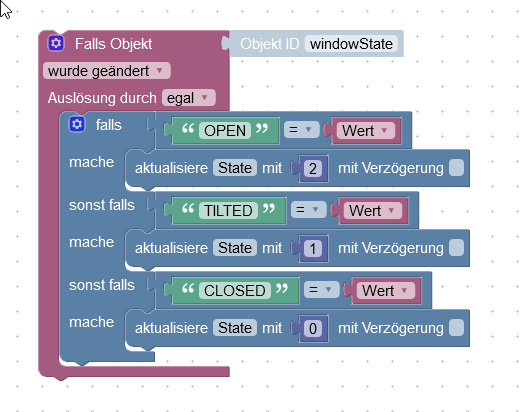

            @unrubas
            Nachdem wir jetzt die Logik haben, die Prüft was gemacht werden soll, müssen wir jetzt sagen was das Blockly in dem Fall machen soll.
            Er soll jetzt den selbst angelegten Datenpunkt (mit dem nachher das Widget verknüpft wird) mit dem korrespondierenden Wert füllen.
            Da nichts gesteuert werden soll wird der aktualisiere-Baustein aus dem Bereich System genommen
            Als ID wird der selbst erstellte Datenpunkt unter 0_Userdata.0...Bad... genommen und als Wert eine ZAHL aus dem Bereich Mathematik
            U 1 Antwort Letzte Antwort

              @unrubas Du kannst übrigens an jedem Block mit der rechten Maustaste auf kopieren gehen. Dann wird alles was zu diesem Block gehört kopiert

                @unrubas

                  @unrubas
                  die gerade neu reingezogene Objekt ID wie mit dem State verknüpfen??

                    @homoran klingt gut :-)
                    • U UnruBas
                      @unrubas
                      #109
                      @unrubas sagte in Fenster vis Homematic ip:
                      @unrubas
                      klick die ID an und wähle den vorhin erstellten Datenpunkt aus

                        da MUß "aktualisiere" stehen mein letztes/ 1stes Puzzleteil war falsch

                          erledigt
                            wäre auch gegangen, nur umgekehrt nicht. Wenn du einen Datenpunkt eines Adapters steuern willst, geht es nicht mit aktualisiere
                            NICHT den WindowState, sondern den 0_Userdata.....
                            Jetzt noch den gewünschten Wert als Mathe-Block

                              UnruBas
                              #113
                              @homoran said in Fenster vis Homematic ip:
                              den habe ich noch nicht gefunden
                              wo finde ich den??

                                #114
                                wo finde ich den??
                                unter den Blauen Mathematik-Blöcken!

                                  #115
                                  den Datenpunkt/ State habe ich glaube ich gerade eben gefunden :-)
                                    den musst du nachher auch im Widget als Grif-State eingeben

                                      @unrubas Sorry, aber ich bin schon überfällig :-(
                                      Sorry für die Hektik.
                                      Bitte versuche den rest nachzubauen, dann speichern und Skript starten (Links auf den play-Button klicken)
                                      Dann in dem Widget den Datenpunkt für den Griff anpassen und testen.

                                          #119
                                          @unrubas sieht gut aus (auch wenn ich wert und den grünen Block tauschen würde :-) )
                                          Viel Glück
