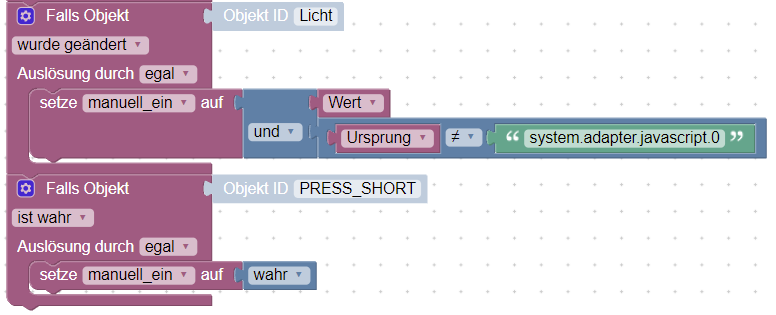

    Hi alle,
    Ich hatte das Programm wie oben zu sehen getestet. Erst lief es augenscheinlich gut.
    Aber seit ein paar Tagen nicht mehr.
    Was genau geht nicht....
    Man drückt den Taster geht ins Bad und bewegt sich 3 minuten nicht dann geht das Licht aus.
    Das dürfte es ja nicht da das Programm ja garnichts laufen darf da man zuvor den Taster gedrückt hat.
    Wie kann ich feststellen ob die variable die ich im Programm setze auch richtig gesetzt wird? Bzw habt ihr noch eine Idee?

                  @paul53 Sooooo, ich glaube und hoffe ich habe nun den fehlerteufel.
                  ![0_1633374257603_IMG_20211004_210134.jpg](Uploading 100%)
                  Drückt man den Taster der dann den Aktor schaltet, welcher dann die variable auf True setzt, geht aber sehr schnell dabei ins Bad, so dass die bewegungserkennung das bewegungsprogramm triggert bevor die variable gesetzt werden kann, steht die variable weiter auf false. So auch zu sehen in dem Screenshot in Orange eingefärbt.
                  Ich denke das ist das Problem.
                  In kurz... Bewegung triggert, bevor die variable auf True gesetzt werden kann.
                  Habe ich eine chance das technisch abzufangen oder geht das nur durch einweisen der Familie =
                  Knopf drücken, 1 Sekunde warten, rein gehen?
                  Danke vielmals vorab.

                    schonwiederich

                      #21
                      @schonwiederich sagte: Bewegung triggert, bevor die variable auf True gesetzt werden kann.
                      Dauert die Reaktion der Direktverknüpfung so lange?
                      Dann muss man die Bewegungserkennung verzögern.
                      S 1 Antwort Letzte Antwort
                        schonwiederich
                        #22
                        @paul53 es ist ja knopf drücke - Direktverbindung schaltet - Aktor meldet Status Änderung an ccu - statusanderung wird von ccu an iob übertragen bzw dort registriert - Programm erkennt diese Änderung und setzt die variable.
                        Wenn man also quasi in einer Bewegung den Knopf drückt und ins Bad hineingeht ist der bewegungsmelder ggf schneller als die variablenänderung
                        Ich werde den timeout mal testen.
                        An könnte auch auf... Wenn Taster aktualisiert.... Reagieren. Das wäre dann evtl schneller als den Aktor auszuwerten.
                        • S schonwiederich

                            schonwiederich
                            #24
                            jepp, der mit diesem "Tasersymbol" was aussieht wie so eine Hotelempfangsklingel.
                            Ich habe den Zustand mal im History geloggt. Der Taster steht immer auf True.
                            Wenn man ihn betätigt wird er mit Abstand von ca 0,2 Sekunden 2 mal auf True aktualisiert.

                                #26
                                @schonwiederich
                                Letztendlich hast du in deinem Skript schon alles was du brauchst. Nur die Reihenfolge der Abfragen muss geändert werden:
                                Aktuell machst du:
                                falls nicht manuell ein:
                                falls wenig licht und BWM aktiv dann mach was
                                sonst falls bwm und nacht dann mach was anderes
                                sonst falls BWM falsch mach licht aus.
                                was Du willst ist:
                                falls wenig licht und BWM aktiv mach was
                                sonst falls BWM aktiv und nacht dann mach was anderes
                                sonst falls BWM inaktiv und nicht manuell ein mach licht aus.
                                Was passieren kann :
                                • Es wird der Knopf gedrückt und man wartet mit dem rein gehen - dann bekommt man das Verhalten des automatischen Licht an.
                                • Es wird der Knopf gedrückt und man geht direkt rein - dann sollte erst die BWM steuerung zuschlagen und danach das Licht wie vom Knopf gesteuert an gehen.
                                In beiden Fällen geht das licht nur dann automatisch aus wenn es nicht manuell eingeschaltet wurde.
                                A.
                                Nachtrag: Mir ist noch eine Sache aufgefallen: Wenn du die Lampe über den Taster direkt toggelst dann kann es dazu kommen das die Lampe abgeschaltet wird wenn das Tastersignal erst nach dem Auslösen der BWM erkannt wird.
                                In diesem Fall würde ich bei dem Skript welches die Lampe einschaltet (sofern es eines gibt) noch den BWM abfragen - ist der BWM aktiv dann sollte der Taster die Lampe nie ausschalten.
                                A.

                                  schonwiederich
                                  #27
                                  @asgothian
                                  Hi danke für dein Feedback.
                                  ich bin nicht sicher ob wir uns richtig verstehen :-)
                                  das was du bei "was du willst" schreibst ist nicht ganz richtig.
                                  was ich will ist, das wenn man das licht per hand eingeschlatet hat, das programm für den bwm garnicht reagiert, weder mit ein- noch mit ausschalten. = es bleibt so lange an bis man es von hand wieder ausschaltet.
                                  wenn man das licht nicht zuvor eingeschlatet hat , dann soll das programm des bewegungsmelders durchlaufen und entsprechend an und aus schalten.
                                  Demnach denke ich die reihenfolge die ich jetzt habe ist schon die richitige...
                                  Nachtrag: Der Taster togeelt die Lampe nicht. Kanel 1 schaltet per HM direktverknüpfung an und Kanal 2 aus, unabhängig vom IOB.
                                  VG und danke

                                    VG und danke
                                    So hatte ich dich durchaus verstanden. Entscheidend ist folgendes:
                                    Solange der Status des Schalters verzögert weiter gegeben wird kannst du nur wie @paul53 geschrieben hat das Auslösen des BWM um diese Zeit verzögern - mit dem Effekt das die Lampe ggf. erst einige Zeit nach betreten des Raumes an geht.
                                    Alternativ kannst du zulassen das der BWM die Lampe auch einschaltet - was wenn sie schon eingeschaltet ist erst einmal kein Problem darstellen sollte - und dann das ausschalten der Lampe über den BWM verhindern. Genau das würde mein Ansatz oben realisieren.
                                    Eine dritte Möglichkeit sehe ich ehrlich gesagt nicht.
                                    A.

                                      @schonwiederich sagte in Lösung für eine Prüfung gesucht:
                                      @asgothian
                                      VG und danke
                                      A.

                                      @asgothian
                                      Nochmal danke,
                                      Ich denke es gibt 3 Ansätze:
                                      1. Den von @paul53 (Verzögerung)
                                      2. Den von Dir (Wobei ich dann schauen müsste, ob der zu anderen "ungewünschten" effekten führt.
                                        3, Das was ich noch vorgeschlagen hatte. (Nicht auf "Aktor wurde geändert" reagieren um die Variable zu setzen sondern auf "Taster wurde aktualsisert" Ich kann mir vorstellen dass das "schneller" ankommt als die Aktoränderung.
                                      Wenn ich deinen Fall ausprobiere nehme ich das "Falls - nicht - manuell ein" am Anfang raus und setze es ausschließlich als zweite Bedingung zum AUS Befehl hinzu?!
                                      VG

                                        @asgothian
                                        VG und danke

                                        @schonwiederich sagte: Der Taster togeelt die Lampe nicht. Kanel 1 schaltet per HM direktverknüpfung an und Kanal 2 aus
                                        Dann versuche mal, ob so schneller auf den Kanal-1-Taster reagiert wird:

                                          Danke.
                                          Sollte ich den oberen Falls Block dann nicht rausnehmen? Nicht das die beiden Blöche sich "gegenseitig stören" wenn Sie beide die Variable schrieben wollen?!
                                          Verständnissfrrage:
                                          Press short ist immer "wahr" kann ich dennoch "ist wahr" nehmen oder muss ich "bei aktualisierung" nehmen?
                                          Muss ich dann nicht noch ebenso einen Falls Block für Press short Kanal 2 und setzte manuell_ein auf "falsch" mit reinnehmen? Sonst bleibt doch die Variable für immer auf "wahr" stehen, oder?
