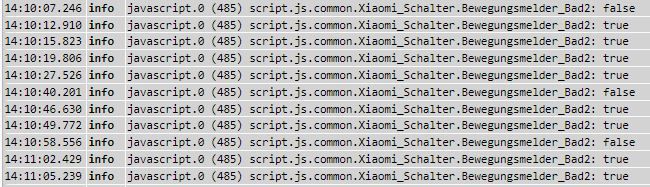

            @paul53 Sooooo, ich glaube und hoffe ich habe nun den fehlerteufel.
            ![0_1633374257603_IMG_20211004_210134.jpg](Uploading 100%)
            Drückt man den Taster der dann den Aktor schaltet, welcher dann die variable auf True setzt, geht aber sehr schnell dabei ins Bad, so dass die bewegungserkennung das bewegungsprogramm triggert bevor die variable gesetzt werden kann, steht die variable weiter auf false. So auch zu sehen in dem Screenshot in Orange eingefärbt.
            Ich denke das ist das Problem.
            In kurz... Bewegung triggert, bevor die variable auf True gesetzt werden kann.
            Habe ich eine chance das technisch abzufangen oder geht das nur durch einweisen der Familie =
            Knopf drücken, 1 Sekunde warten, rein gehen?
            Danke vielmals vorab.

                #21
                @schonwiederich sagte: Bewegung triggert, bevor die variable auf True gesetzt werden kann.
                Dauert die Reaktion der Direktverknüpfung so lange?
                Dann muss man die Bewegungserkennung verzögern.
                S 1 Antwort Letzte Antwort

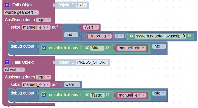

                  schonwiederich
                  #22
                  @paul53 es ist ja knopf drücke - Direktverbindung schaltet - Aktor meldet Status Änderung an ccu - statusanderung wird von ccu an iob übertragen bzw dort registriert - Programm erkennt diese Änderung und setzt die variable.
                  Wenn man also quasi in einer Bewegung den Knopf drückt und ins Bad hineingeht ist der bewegungsmelder ggf schneller als die variablenänderung
                  Ich werde den timeout mal testen.
                  An könnte auch auf... Wenn Taster aktualisiert.... Reagieren. Das wäre dann evtl schneller als den Aktor auszuwerten.

                      schonwiederich
                      #24
                      jepp, der mit diesem "Tasersymbol" was aussieht wie so eine Hotelempfangsklingel.
                      Ich habe den Zustand mal im History geloggt. Der Taster steht immer auf True.
                      Wenn man ihn betätigt wird er mit Abstand von ca 0,2 Sekunden 2 mal auf True aktualisiert.

                        schonwiederich
                        #25

                          @schonwiederich
                          Letztendlich hast du in deinem Skript schon alles was du brauchst. Nur die Reihenfolge der Abfragen muss geändert werden:
                          Aktuell machst du:
                          falls nicht manuell ein:
                          falls wenig licht und BWM aktiv dann mach was
                          sonst falls bwm und nacht dann mach was anderes
                          sonst falls BWM falsch mach licht aus.
                          was Du willst ist:
                          falls wenig licht und BWM aktiv mach was
                          sonst falls BWM aktiv und nacht dann mach was anderes
                          sonst falls BWM inaktiv und nicht manuell ein mach licht aus.
                          Was passieren kann :
                          • Es wird der Knopf gedrückt und man wartet mit dem rein gehen - dann bekommt man das Verhalten des automatischen Licht an.
                          • Es wird der Knopf gedrückt und man geht direkt rein - dann sollte erst die BWM steuerung zuschlagen und danach das Licht wie vom Knopf gesteuert an gehen.
                          In beiden Fällen geht das licht nur dann automatisch aus wenn es nicht manuell eingeschaltet wurde.

                            schonwiederich
                            #27
                            @asgothian
                            Hi danke für dein Feedback.
                            ich bin nicht sicher ob wir uns richtig verstehen :-)
                            das was du bei "was du willst" schreibst ist nicht ganz richtig.
                            was ich will ist, das wenn man das licht per hand eingeschlatet hat, das programm für den bwm garnicht reagiert, weder mit ein- noch mit ausschalten. = es bleibt so lange an bis man es von hand wieder ausschaltet.
                            wenn man das licht nicht zuvor eingeschlatet hat , dann soll das programm des bewegungsmelders durchlaufen und entsprechend an und aus schalten.
                            Demnach denke ich die reihenfolge die ich jetzt habe ist schon die richitige...
                            Nachtrag: Der Taster togeelt die Lampe nicht. Kanel 1 schaltet per HM direktverknüpfung an und Kanal 2 aus, unabhängig vom IOB.
                            VG und danke

                              So hatte ich dich durchaus verstanden. Entscheidend ist folgendes:
                              Solange der Status des Schalters verzögert weiter gegeben wird kannst du nur wie @paul53 geschrieben hat das Auslösen des BWM um diese Zeit verzögern - mit dem Effekt das die Lampe ggf. erst einige Zeit nach betreten des Raumes an geht.
                              Alternativ kannst du zulassen das der BWM die Lampe auch einschaltet - was wenn sie schon eingeschaltet ist erst einmal kein Problem darstellen sollte - und dann das ausschalten der Lampe über den BWM verhindern. Genau das würde mein Ansatz oben realisieren.
                              Eine dritte Möglichkeit sehe ich ehrlich gesagt nicht.

                                        schonwiederich
                                        #33
                                        Es ist wie ich vermutet hatte. Der Trigger über den Aktor dauert zu lange.
                                        Ich habe den Debug Block in beide Falls Blöcke (Aktor UND Taster) gepackt.
                                        Wie man sehen kann wird die Variable auf True gesetzt , fast unmittelbar nach Tastendruck, das zweite True kommt vom Aktor und kommt sage und schreibe 2,8 bis 2,9 Sekunden nach dem True des Tasters.
                                        Ich werde also heute Abend testen und dann wieder berichten.
                                        • S schonwiederich
                                          #34
                                          @schonwiederich
                                          Log-Ausgaben bitte in Code tags posten!
                                          Man kann nicht unterscheiden, welcher Debug-Baustein ausgibt. Deshalb bitte um einen Text ergänzen.
