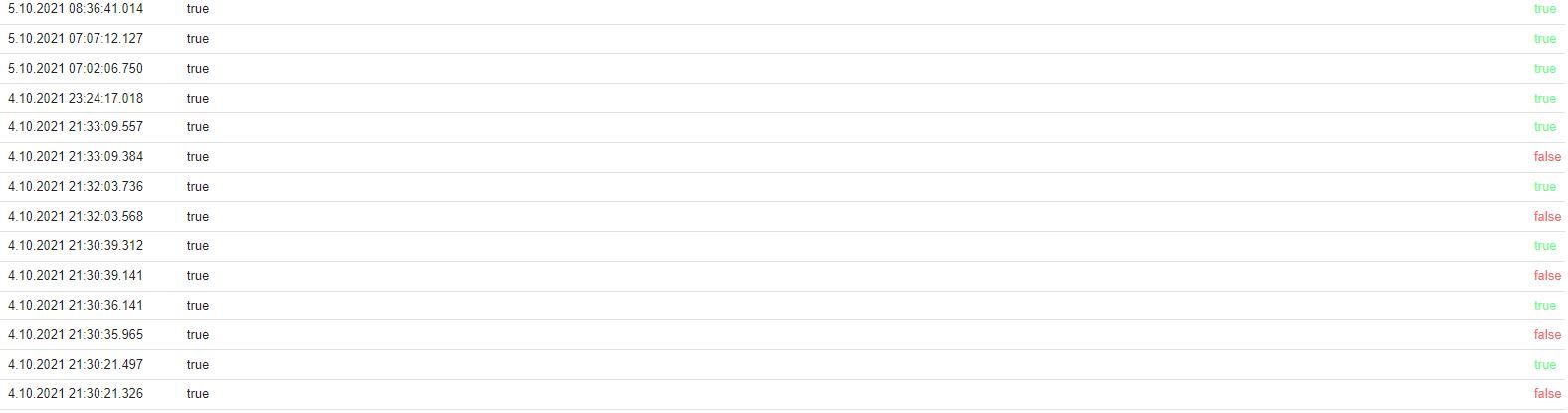

                                      schonwiederich
                                      #24
                                      jepp, der mit diesem "Tasersymbol" was aussieht wie so eine Hotelempfangsklingel.
                                      Ich habe den Zustand mal im History geloggt. Der Taster steht immer auf True.
                                      Wenn man ihn betätigt wird er mit Abstand von ca 0,2 Sekunden 2 mal auf True aktualisiert.
                                        @schonwiederich sagte: Wenn Taster aktualisiert.... Reagieren. Das wäre dann evtl schneller als den Aktor auszuwerten.
                                        Zum Taster existiert ein Datenpunkt (PRESS_SHORT) in ioBroker?
