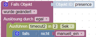

                                  @paul53 Sooooo, ich glaube und hoffe ich habe nun den fehlerteufel.
                                  ![0_1633374257603_IMG_20211004_210134.jpg](Uploading 100%)
                                  Drückt man den Taster der dann den Aktor schaltet, welcher dann die variable auf True setzt, geht aber sehr schnell dabei ins Bad, so dass die bewegungserkennung das bewegungsprogramm triggert bevor die variable gesetzt werden kann, steht die variable weiter auf false. So auch zu sehen in dem Screenshot in Orange eingefärbt.
                                  Ich denke das ist das Problem.
                                  In kurz... Bewegung triggert, bevor die variable auf True gesetzt werden kann.
                                  Habe ich eine chance das technisch abzufangen oder geht das nur durch einweisen der Familie =
                                  Knopf drücken, 1 Sekunde warten, rein gehen?
                                  Danke vielmals vorab.

                                  • S schonwiederich

                                    • S schonwiederich
                                      #21
                                      @schonwiederich sagte: Bewegung triggert, bevor die variable auf True gesetzt werden kann.
                                      Dauert die Reaktion der Direktverknüpfung so lange?
                                      Dann muss man die Bewegungserkennung verzögern.
                                      S 1 Antwort Letzte Antwort

                                        @paul53 es ist ja knopf drücke - Direktverbindung schaltet - Aktor meldet Status Änderung an ccu - statusanderung wird von ccu an iob übertragen bzw dort registriert - Programm erkennt diese Änderung und setzt die variable.
                                        Wenn man also quasi in einer Bewegung den Knopf drückt und ins Bad hineingeht ist der bewegungsmelder ggf schneller als die variablenänderung
                                        Ich werde den timeout mal testen.
                                        An könnte auch auf... Wenn Taster aktualisiert.... Reagieren. Das wäre dann evtl schneller als den Aktor auszuwerten.

                                          @schonwiederich sagte: Wenn Taster aktualisiert.... Reagieren. Das wäre dann evtl schneller als den Aktor auszuwerten.
                                          Zum Taster existiert ein Datenpunkt (PRESS_SHORT) in ioBroker?
