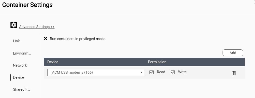

        Dann in Docker den Container stoppen und in die erweiterte Konfiguration gehen, Unterpunkt: "devices".
         *   Die Option "****Run containers in privileged mode****" einschalten
        *   Auf Add klicken und das Device "****ACM USB Modems (166)****" auswählen und Read und Write aktivieren. (Voreinstellung)
             ![1597_acm0.jpg](/assets/uploads/files/1597_acm0.jpg)
        *   Speichern, Container starten und in der Console des Container prüfen ob das Gerät auch verfügbar ist:

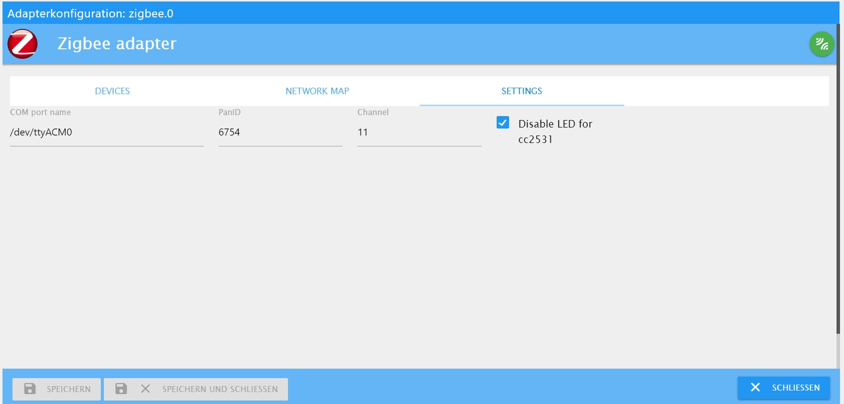

        Danach im ZigBee Adapter von IoBroker als ****COM port name****/dev/ttyACM0 eintragen.
         ![1597_iob.jpg](/assets/uploads/files/1597_iob.jpg)
        Als Test kann man in dem ZigBee-Adapter die LED vom Stick ein- und ausschalten lassen.
