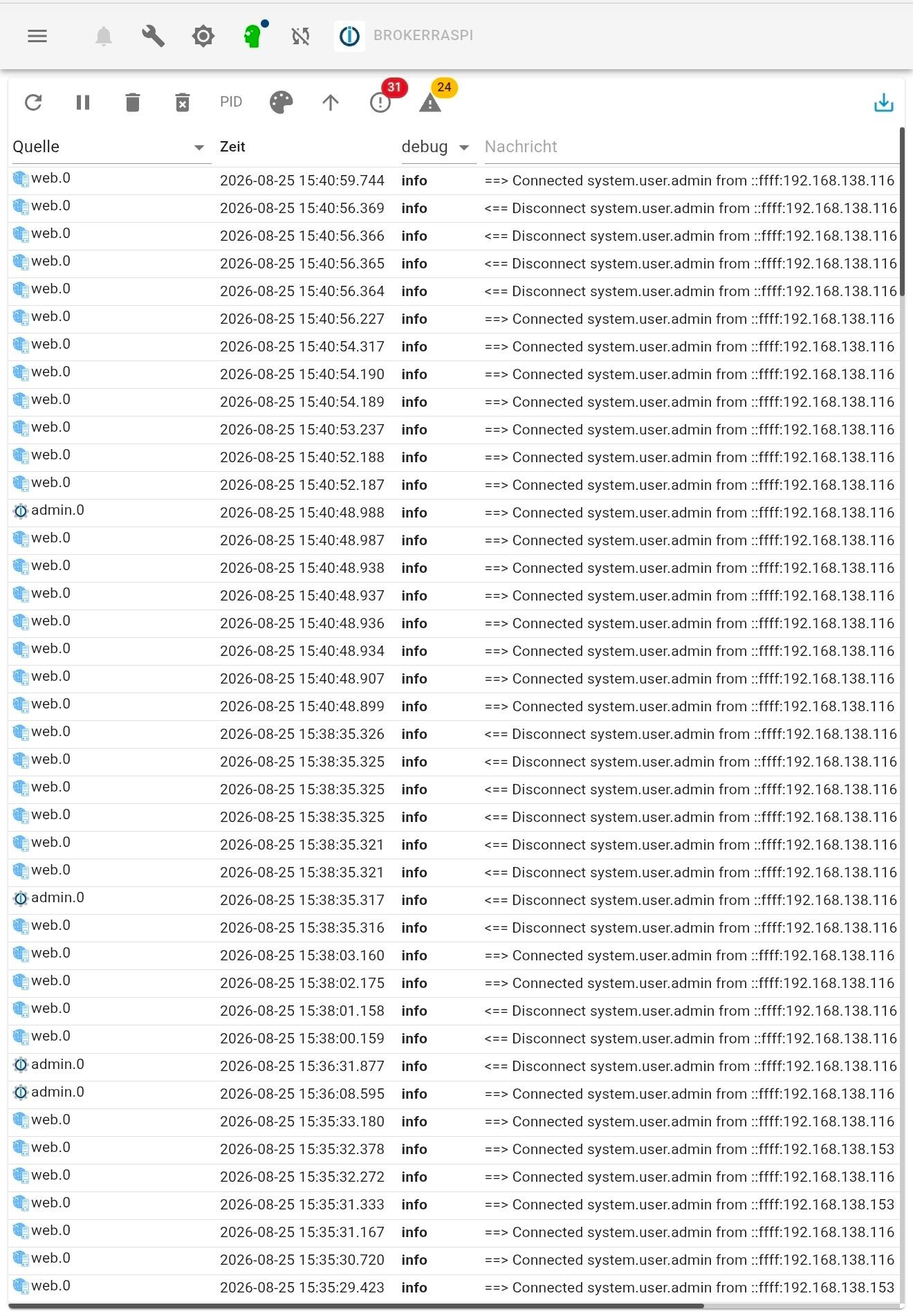

    Verbindet/trennt sich der client (...116, das ist mein Tablet) auch mehrfach pro Sekunde.
    Das wäre vielleicht die Ursache der im log festgehaltenen Phänomene, ohne dass das die wirklichen Ursachen sind.
    Ich bin ratlos

    um clients dann ausschließen mal eine weile alle browser tabs auf allen geräten mit iobroker schließen und schauen ob diese große Anzahl an threads noch auftauchen.
    du nutzt vis1 oder vis2 als visualisierung?
    dann auch mal PC browser und tablet vergleichen. also nur PC browser geöffnet und tablet nicht und umgekehrt.
    Nicht das bspw das tablet ständig in schlafmodus geht und gleich wieder aufwacht. das löst evtl auch eine aktualisierung aus.
    jeder einzelne tab zählt auch als separater client
