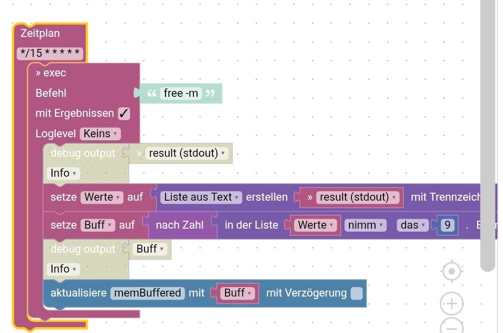

    @OliverIO sagte:
    hm, du siehst allein in dem kleinen ausschnitt den ich beispielhaft gepostet habe ist mehrfach
    system.host.ioBrokerpi5.freemem
    Messwerte.0.HardwareDaten.Master.Speicher.mem_free
    Messwerte.0.HardwareDaten.Master.Speicher.memBuffered
    Die rufe ich per 15sec. Cron und dann mit exec ab.
    Wo die mehrfach pro sekunde herkommen ist mir schleierhaft

              @Homoran
              also mit meiner Vermutung lag ich richtig.
              hier die Analyse.
              Ich habe dem codex nichts von dem was ich vorhin geschrieben habe mitgeteilt. einfach nur hier neue dateien.
              hast du mehrere browserclients laufen?
              jeder fragt natürlich auch wieder separat ab und löst eine neue getHistory aus.
