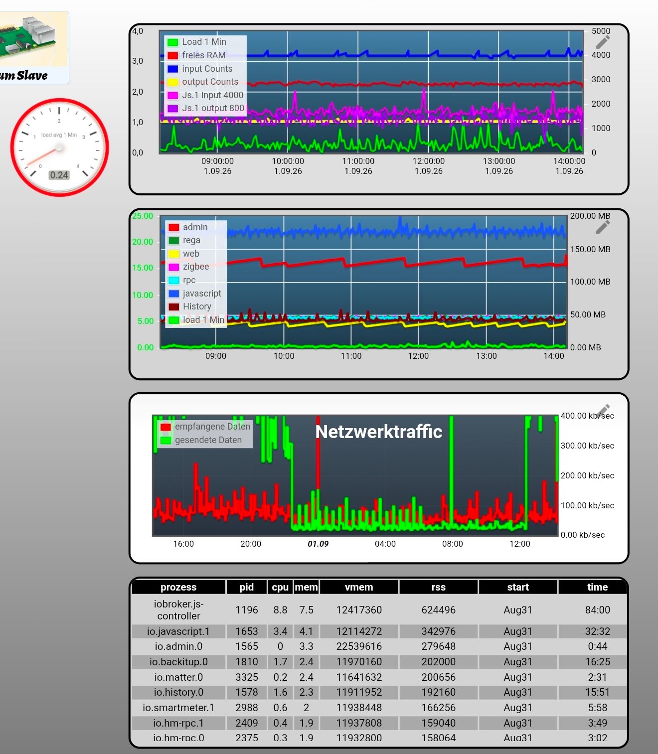

    Bin nur kurz zu Hause, hab heute seit früh einige Arzttermine.
    Natürlich ist er heute Nacht abgestürzt. Hab noch keine genaue Informationen gesammelt - mache ich später!
    Nur bitte eins vorweg.
    Ich glaube ja, was die KI aus den Daten herausliest, keine Frage.
    Aber ich halte das nicht für die Ursache, nur für einen Auslöser.
    Das selbe wird auch früher gewesen sein, aber nicht so heftig!
    Mittlerweile habe ich so viel an logs und logdaten zurückgeschraubt, dass wir von daher bestimmt ein Jahr zurückliegen.
    Und damals hat genau das selbe Vorgehen keinen Absturz verursacht.

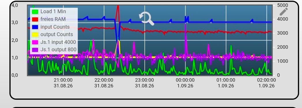

    Wenn ich jetzt hier nach der load sehe
    Und alles ist gut.
    ...und ich mir dann den Verlauf ansehe
    ...und auch hier ist alles wunderbar.
    Und ich dann zurück zu den gauges gehe, fängt jetzt die load an (tlw. eine Stunde bis zum Anschlag und zurück zu tanzen.
    Das war früher definitif nicht so!!
    (Achtung Beispielbilder für die views. Inhaltlich nicht passend!
    Sollte nur zeigen, dass duese views eigentlich nicht die von der KI als Hauptursache genannten DPs enthält)
    Außerdem ergibt die Aussage
    um einen
    Prozesssturm aus bis zu 156 gleichzeitig aktiven getHistory.js-Prozessen.
    Diese werden alle von io.history.0 erzeugt und besitzen jeweils sieben Threads
    Für mich keinen Sinn dass alle Prozesse genau sieben Threads besitzen sollen
    Wenn es kein iobroker Update war, das dieses Phänomen jetzt verursacht könnte es ja auch eine Änderung im OS sein, hier gab es letzte Zeit diverse updates incl. Kernel.

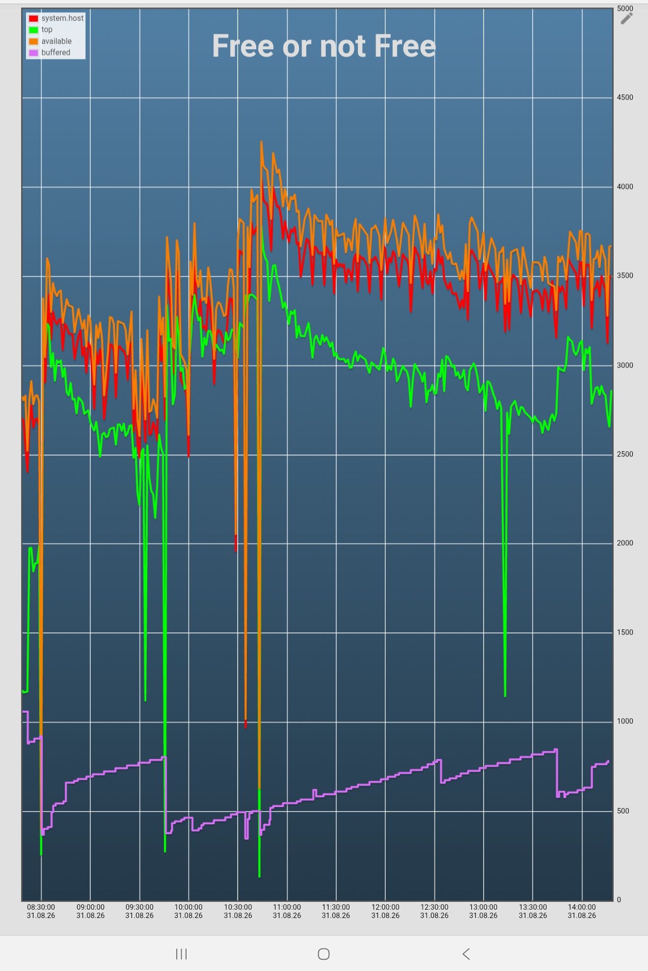

    (Z.B.: Möglicherweise ist der große, immer mehr genutzte, Swap ein Punkt, wenn die load eh schon hochgeht und dann 1GB ausgelagert werden soll klemmt's noch mehr)
    Einen kompletten reboot hab ich noch nicht gemacht, damit ich das journal nicht zurücksetze.
    Oder im nodejs. Da kann ich gar nix zu sagen.
    Ich könnte ja mal auf nodejs v24 gehen.
    Und die aussage der KI, dass der controller möglicherweise nur als Kollateralschaden beim oom-reaper herhalten muss, lässt mich auch denken.
    Bitte bedenkt dies bei weiteren Bewertungen der Auswertungen.

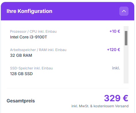

              #176
              Wäre da nicht sowas ok ?? Gibts natürlich noch andere Konfigurationen.
              Dell Optiplex 7070 Micro
              Link
              • Michael SchmittM Michael Schmitt
                Link

                      @OliverIO ich habe noch einen alten, gerade ausrangierten NUC6i3 mit 16GB und einen nagelneuen, noch nie benutzten NUC11i3performance ich glaube damals hab ich sogar 32GB Speicher eingebaut. Da hatte ich nicht gelesen, dass der mindestens 12W braucht
                      Für das Geld bekommt man heute nicht einmal mehr 16GB RAM
                      Notfalls müssen die dran glauben.

                        @Michael-Schmitt sagte:
                        also Kosten im Jahr unter 100€
                        klar das alleine ist ok
                        aber mit smarthome läppert sich das mit den ganzen anderen geräten
                        mein nuc mit celeron hat tdp15
                        ziel war aber auch da docker mit diversen containern laufen zu lassen (daher die 64gb) da reicht die Leistung gut aus.
                        ein sprung vom raspi auf einen i3 ist schon ein großer.
                        ich denke er braucht nicht mehr leistung, sondern nur mehr ram.
                        neben celeron wäre auch ein n100 oder n150 mit einem tdp von 6 denkbar.
                        sowas, das sind allerdings barebones. also mainboard mit prozessor und gehäuse. speicher und ssd muss man noch dazuholen. ab 160€
                        https://geizhals.de/?cat=barepc&xf=17626_16~2508_Intel~2511_DDR4+SO-DIMM-Slot~4249_Mini-PC~6786_18~7223_PCIe+3.0+x4
                        da kommen dann nochmal ab 256GB SSD M2 ab 50€ dazu
                        https://geizhals.de/?cat=hdssd&xf=7177_M.2+2280~7525_M.2+(PCIe)~8250_256GB+(240-256GB)&pagesize=30&sort=p&promode=false&hloc=at&hloc=de&hloc=pl&hloc=uk
                        und 16gb ddr4 ram ab 100€
                        https://geizhals.de/?cat=ramddr3&xf=7500_DDR4~7501_SO-DIMM~7568_2~7569_8GB&pagesize=30&sort=p&promode=false&hloc=at&hloc=de&hloc=pl&hloc=uk
                        ich habe immer die etwas günstigeren anschlüsse oder RAM-Versionen gewählt. DDR5 will man aktuell nicht bezahlen wollen. Da gehts bei 16 GB ab 300€ los
