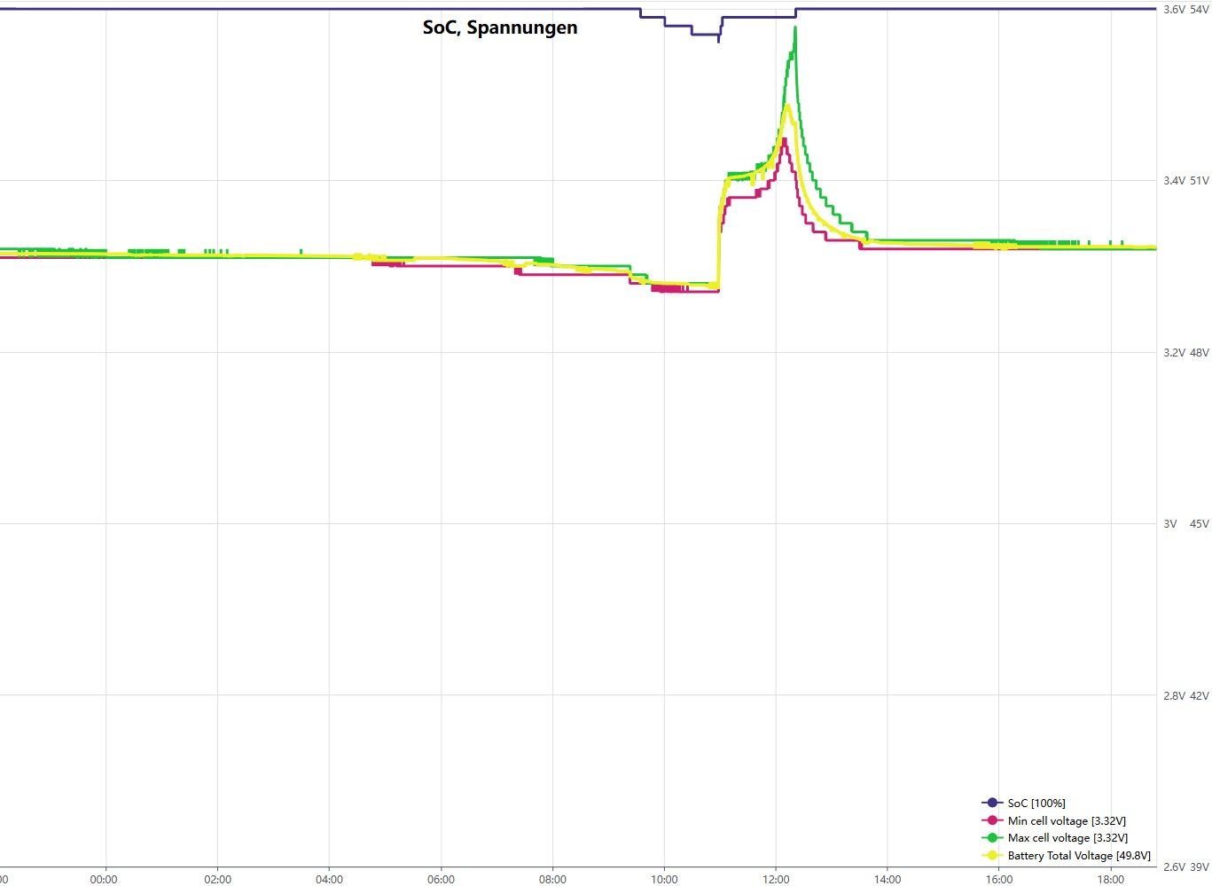

                    #461
                    @maxclaudi sagte: Falsch berechnet wird von der Firmware nichts.
                    Das kann ich nicht bestätigen.
                    Ich betreibe den SF 800 Pro 2 ohne PV als reine Notstromlösung. In diesem Fall ist die Berechnung des SoC "völlig daneben".
                    Folgende Werte des BMS sind ab ca. 16 Stunden nach 100-%-Kalibrierung etwa 3 Tage lang konstant:
                    Danach sinkt die Spannung langsam, aber der SoC bleibt weiterhin auf 100 %. Die Batterie wird mit etwa 0,2 A entladen (Selbstentladung / BMS?). Die folgenden DP-Werte passen nicht:
                    • state: Müsste 2 oder 0 sein, da die Batterie nicht geladen, sondern entladen wird, wie man an der Spannung sieht.
                    • batcur: Das Vorzeichen müsste negativ sein
                    "socLevel" wird anscheinend mittels "batCur" berechnet, was erklärt, dass nach Beendigung der Ladung mit "socSet" = 85 % der SoC weiter um jeweils 1 % alle 2 Stunden steigt anstatt mit dieser Rate zu sinken.
                    Anmerkung: Ich habe den SF per Router vom Internet abgekoppelt.
                    maxclaudiM 1 Antwort Letzte Antwort

                      Bin bei SoC kein Erbsenzähler ;-)
                      Der SoC (State of Charge) ist letztlich immer ein Schätzwert und funktioniert bei keinem PV-System perfekt.
                      Zudem muss man die Zellen regelmäßig vollpacken "grillen" – also auf 100 % laden –, damit das BMS die Zellen balancieren kann.
                      Selbst in diesem Bereich schützt einen Zendure recht gut, da die angezeigten 100 % in der Realität nicht die absoluten Belastungsgrenzen der Zellen sind.
                      Das lässt sich recht gut an der Spannung (Voltage) ablesen – vorausgesetzt, die Messwerte stimmen.
                      Jedenfalls sind reale Messwerte immer noch genauer als reine SoC-Schätzungen.
                      Um die Anzeige wirklich zu kalibrieren, müsste man das System eigentlich regelmäßig so tief wie möglich entladen und wieder komplett vollmachen.
                      Nur so passen die SoC-Werte "halbwegs".
                      Soweit ich gelesen habe und meine mich erinnern zu können, betreibst du deine Batterie(n) ja sehr schonend im entspannten Wohlfühlbereich zwischen 20 % und 85 %.
                      Das ist für die Lebensdauer der Zellen absolut top!
                      Allerdings bedeutet das im Umkehrschluss leider auch, dass du den angezeigten SoC-Werten in diesem Korridor noch weniger vertrauen kannst.

                          @maxclaudi [sagte]: keine Inet-Verbindung besteht - dann steigt zenSDK nach und nach aus.
                          Wie kommst du darauf?
                          In den ersten Wochen bestand eine Internet-Verbindung. Das Verhalten war gleich.
                          @maxclaudi sagte:
                          Das mache ich aufgrund der falschen SoC-Berechnung nicht mehr.
                          Per Skript schalte ich bei Erreichen von "minVol" <= 3,28 V den "acMode" auf Entladen. Wenn dann der SoC auf 96 % gefallen ist, schalte ich wieder um auf Laden mit "socSet" = 100 %. So sieht das im Chart aus:

                          Die Firmware beendet die Ladung bei "maxVol" von 3,57 V.
                          Die Firmware hat auch einen internen Tiefentladeschutz. Das habe ich beim Entladen beobachtet, als der SoC abrupt von 75 % auf 5 % fiel. Das anschließende Laden zeigte, dass die Batterie tatsächlich entladen war.

                            @paul53 sagte:
                            tcpdump, wireshark, Analyse, Erfahrung.
                            Gut, wenn es bei Deiner Firmware nicht so ist.
                            Sorry keine Zeit, muss weiter analysieren, prog. und testen... solange ich noch vor Ort bin.
                            PS: ich (ent-)lade ausschließlich anhand von Messwerten. Limits werden auch nicht von SoC bestimmt nur Volt.
                            @paul53 sagte
                            bei meinen Batterien und Geräten nicht: 3,4xV.

                              @paul53 sagte
                              @maxclaudi sagte:
                              Bei meinen Hyper2000 und 800Pro2 hab ich Werte von 3.4xV bis 3.6xV, also immer verschieden.Habe als Typ AB2000S, AB2000X und AB2000L.
                              Ich meine mal gelesen zu haben das Zendure die Ladespannung und die Kapazität überwacht.
                              So ne Art Mischkalkulation, je nachdem was zuerst eintritt wird die Ladung gestoppt.
                                        @maxclaudi sagte:
