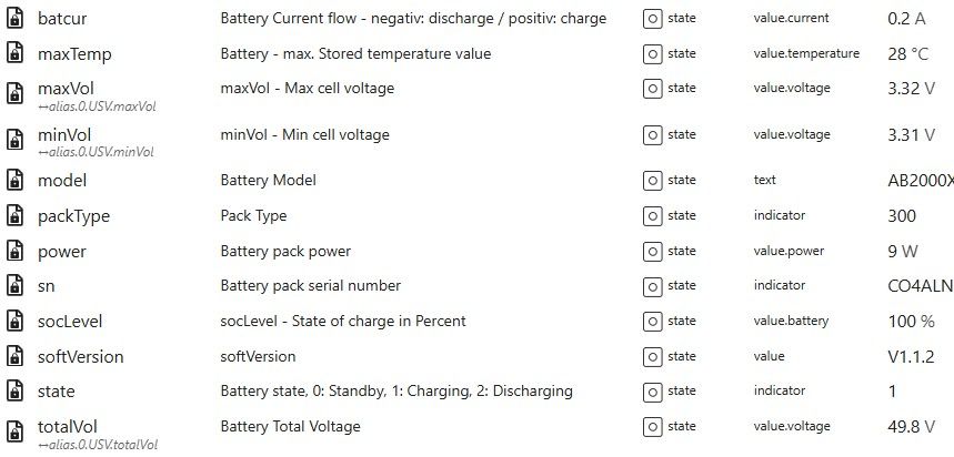

                        Ich betreibe den SF 800 Pro 2 ohne PV als reine Notstromlösung. In diesem Fall ist die Berechnung des SoC "völlig daneben".
                        Folgende Werte des BMS sind ab ca. 16 Stunden nach 100-%-Kalibrierung etwa 3 Tage lang konstant:
                        Danach sinkt die Spannung langsam, aber der SoC bleibt weiterhin auf 100 %. Die Batterie wird mit etwa 0,2 A entladen (Selbstentladung / BMS?). Die folgenden DP-Werte passen nicht:
                        • state: Müsste 2 oder 0 sein, da die Batterie nicht geladen, sondern entladen wird, wie man an der Spannung sieht.
                        • batcur: Das Vorzeichen müsste negativ sein
                        "socLevel" wird anscheinend mittels "batCur" berechnet, was erklärt, dass nach Beendigung der Ladung mit "socSet" = 85 % der SoC weiter um jeweils 1 % alle 2 Stunden steigt anstatt mit dieser Rate zu sinken.
                        Anmerkung: Ich habe den SF per Router vom Internet abgekoppelt.

                              @maxclaudi [sagte]: keine Inet-Verbindung besteht - dann steigt zenSDK nach und nach aus.
                              Wie kommst du darauf?
                              In den ersten Wochen bestand eine Internet-Verbindung. Das Verhalten war gleich.
                              @maxclaudi sagte:
                              betreibst du deine Batterie(n) ja sehr schonend im entspannten Wohlfühlbereich zwischen 20 % und 85 %.
                              Das mache ich aufgrund der falschen SoC-Berechnung nicht mehr.
                              Per Skript schalte ich bei Erreichen von "minVol" <= 3,28 V den "acMode" auf Entladen. Wenn dann der SoC auf 96 % gefallen ist, schalte ich wieder um auf Laden mit "socSet" = 100 %. So sieht das im Chart aus:
                              Das Skript:
