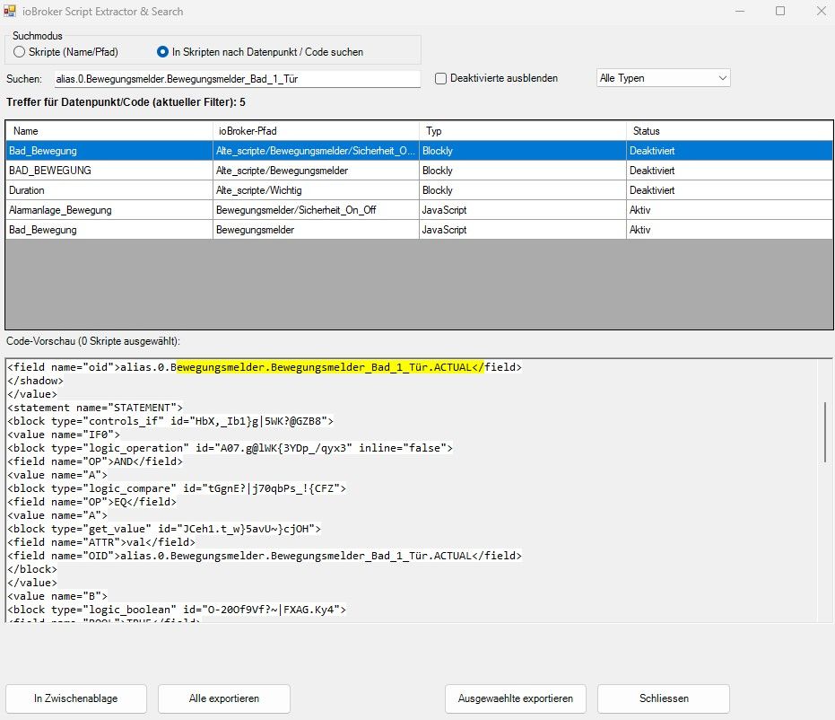

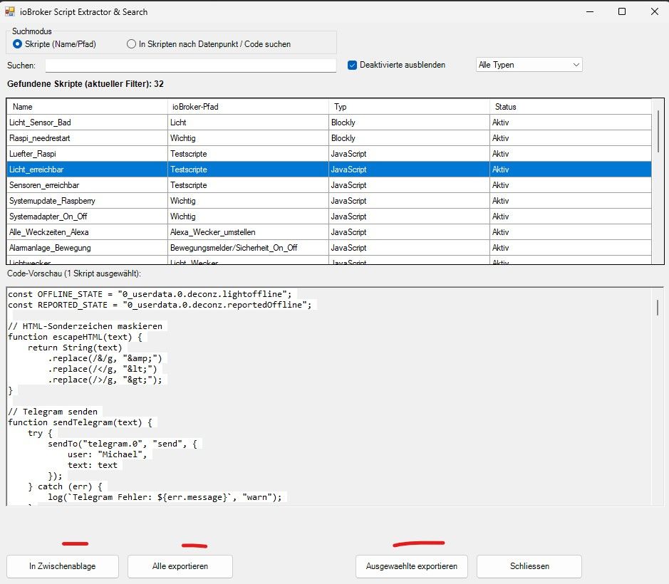

          Hier die neueste Version
          ioBroker_Script_Extractor.ps1
          Add-Type -AssemblyName System.Windows.Forms
          Add-Type -AssemblyName System.Drawing
          Add-Type -AssemblyName System.Web
          Add-Type -AssemblyName System.IO.Compression
          Add-Type -AssemblyName System.IO.Compression.FileSystem
          $so = "C:\iobroker_Script_recover"
          $jp = ""
          $tmp = Join-Path $so "temp_extract"
          try {
              # 1. Dateifenster beim Start öffnen
              $fd = New-Object System.Windows.Forms.OpenFileDialog
              $fd.InitialDirectory = if (Test-Path $so) { $so } else { [Environment]::GetFolderPath("Desktop") }
              $fd.Filter = "ioBroker Dateien (*.json;*.tar.gz)|*.json;*.tar.gz"
              $fd.Title = "Bitte waehle deine script.json ODER eine ioBroker .tar.gz Datei aus"
              if ($fd.ShowDialog() -ne [System.Windows.Forms.DialogResult]::OK) { exit }
              $gewaehlteDatei = $fd.FileName
              # Wenn eine .tar.gz ausgewählt wurde, entpacken im Speicher
              if ($gewaehlteDatei.ToLower().EndsWith(".tar.gz")) {
                  if (Test-Path $tmp) { Remove-Item $tmp -Recurse -Force -EA SilentlyContinue }
                  New-Item -ItemType Directory -Force -Path $tmp | Out-Null
                  try {
                      $inFile = New-Object System.IO.FileInfo($gewaehlteDatei)
                      $gz = New-Object System.IO.Compression.GZipStream($inFile.OpenRead(), [System.IO.Compression.CompressionMode]::Decompress)
                      $tarPath = Join-Path $tmp "temp_backup.tar"
                      $tarOut = [System.IO.File]::Create($tarPath)
                      $gz.CopyTo($tarOut)
                      $tarOut.Close()
                      $gz.Close()
                      $ts = [System.IO.File]::OpenRead($tarPath)
                      $buf = New-Object byte[] 512
                      while ($ts.Read($buf, 0, 512) -eq 512) {
                          $name = [System.Text.Encoding]::ASCII.GetString($buf, 0, 100).Trim(([char]0))
                          $szStr = [System.Text.Encoding]::ASCII.GetString($buf, 124, 12).Trim()
                          $sz = 0
                          if ($szStr) { $sz = [Convert]::ToInt64($szStr, 8) }
                          if ($name.ToLower().EndsWith("script.json")) {
                              $outStream = [System.IO.File]::Create((Join-Path $tmp "script.json"))
                              $rem = $sz
                              $dBuf = New-Object byte[] 512
                              while ($rem -gt 0) {
                                  $read = 512
                                  if ($rem -lt 512) { $read = $rem }
                                  [void]$ts.Read($dBuf, 0, 512)
                                  $outStream.Write($dBuf, 0, $read)
                                  $rem -= 512
                              $outStream.Close()
                              $jp = Join-Path $tmp "script.json"
                              break
                          } else {
                              if ($sz -gt 0) {
                                  $blocks = [Math]::Ceiling($sz / 512)
                                  [void]$ts.Seek(($blocks * 512), [System.IO.SeekOrigin]::Current)
                      $ts.Close()
                  } catch {}
              } else {
                  $jp = $gewaehlteDatei
              if (-not $jp -or -not (Test-Path $jp)) { exit }
              $raw = Get-Content $jp -Raw -Encoding UTF8
              if ([string]::IsNullOrWhiteSpace($raw)) { exit }
              $json = ConvertFrom-Json $raw
              $skriptListe = [System.Collections.Generic.List[Object]]::new()
              function Get-SichererBlocklyXml ([string]$sourceCode) {
                  if ([string]::IsNullOrWhiteSpace($sourceCode)) { return "" }
                  if ($sourceCode -match '//([A-Za-z0-9+/=%]{50,})\s*$') {
                      try {
                          $xml = [System.Web.HttpUtility]::UrlDecode([Text.Encoding]::UTF8.GetString([Convert]::FromBase64String($Matches[1])))
                          if ($xml -match '<xml') { return ($xml -replace '><', ">`r`n<").Trim() }
                      } catch {}
                  if ($sourceCode -match '(?s)(<xml.*?</xml>)') { return ($Matches[1] -replace '><', ">`r`n<").Trim() }
                  return ""
              function Add-SkriptToList ([string]$id, $obj) {
                  if (-not $obj) { return }
                  if ($obj.type -match "channel|folder") { return }
                  $parts = ($id -replace '^script\.js\.(common\.|global\.)?', '').Split('.')
                  $p = "Hauptordner"
                  if ($parts.Count -gt 1) { $p = $parts[0..($parts.Count-2)] -join '/' }
                  $src = ""
                  if ($obj.common -and $obj.common.source) { $src = $obj.common.source }
                  $en = $true
                  if ($obj.common -and $obj.common.enabled -ne $null) { $en = $obj.common.enabled }
                  $xml = Get-SichererBlocklyXml -sourceCode $src
                  $typText = "JavaScript"
                  if ($xml) { $typText = "Blockly" }
                  $statText = "Deaktiviert"
                  if ($en) { $statText = "Aktiv" }
                  $skriptListe.Add([PSCustomObject]@{
                      Name      = $parts[-1]
                      Pfad      = $p
                      Internal  = $id
                      JsSource  = $src
                      XmlSource = $xml
                      Typ       = $typText
                      Status    = $statText
              if ($json.PSObject.Properties.Name -contains "objects") {
                  foreach ($p in $json.objects.PSObject.Properties) { if ($p.Name -like "script.js.*") { Add-SkriptToList -id $p.Name -obj $p.Value } }
              } else {
                  foreach ($p in $json.PSObject.Properties) { if ($p.Name -like "script.js.*") { Add-SkriptToList -id $p.Name -obj $p.Value } }
              if ($skriptListe.Count -eq 0) { exit }
              function Update-Grid {
                  $filterText = $txtSearch.Text.Trim()
                  $ausTyp = $cmbType.SelectedItem.ToString()
                  $suchenInCode = $rbSearchDp.Checked
                  $filtered = $skriptListe | Where-Object {
                      if ([string]::IsNullOrWhiteSpace($filterText)) {
                          $true
                      } else {
                          if ($suchenInCode) {
                              # Durchsucht JavaScript-Quellcode und Blockly-XML nach dem Datenpunkt/Begriff
                              $_.JsSource.ToLower().Contains($filterText.ToLower()) -or
                              ($_.XmlSource -and $_.XmlSource.ToLower().Contains($filterText.ToLower()))
                          } else {
                              # Standard-Suche nach Name oder Pfad
                              $_.Name.ToLower().Contains($filterText.ToLower()) -or
                              $_.Pfad.ToLower().Contains($filterText.ToLower())
                  if ($chkHide.Checked) {
                      $filtered = $filtered | Where-Object { $_.Status -eq "Aktiv" }
                  if ($ausTyp -eq "Nur Blockly") {
                      $filtered = $filtered | Where-Object { $_.Typ -eq "Blockly" }
                  elseif ($ausTyp -eq "Nur JavaScript") {
                      $filtered = $filtered | Where-Object { $_.Typ -eq "JavaScript" }
                  $dt = New-Object System.Data.DataTable
                  [void]$dt.Columns.AddRange(@("Name","ioBroker-Pfad","Typ","Status","InternalID"))
                  foreach ($item in $filtered) { [void]$dt.Rows.Add($item.Name, $item.Pfad, $item.Typ, $item.Status, $item.Internal) }
                  $dgv.DataSource = $dt
                  if ($dgv.Columns["InternalID"]) { $dgv.Columns["InternalID"].Visible = $false }
                  $modusText = if ($suchenInCode) { "Treffer für Datenpunkt/Code" } else { "Gefundene Skripte" }
                  $lblCount.Text = "$modusText (aktueller Filter): " + $filtered.Count
                  $lblPrev.Text = "Code-Vorschau (0 Skripte ausgewählt):"
              function Start-ScriptExport ([string]$modus) {
                  $ausIDs = @()
                  if ($modus -eq "all") {
                      foreach ($row in $dgv.Rows) {
                          if ($row.Cells["InternalID"].Value) { $ausIDs += [string]$row.Cells["InternalID"].Value }
                  } else {
                      if ($dgv.SelectedRows.Count -eq 0) { return }
                      foreach ($row in $dgv.SelectedRows) {
                  $folderDialog = New-Object System.Windows.Forms.FolderBrowserDialog
                  if ($folderDialog.ShowDialog() -ne [System.Windows.Forms.DialogResult]::OK) { return }
                  $root = Join-Path $folderDialog.SelectedPath ("ioBroker_Backup_" + (Get-Date -Format "yyyy-MM-dd_HH-mm"))
                  New-Item -ItemType Directory -Force -Path $root | Out-Null
                  $utf8NoBom = New-Object System.Text.UTF8Encoding $false
                  foreach ($targetID in $ausIDs) {
                      $scriptData = $skriptListe | Where-Object { $_.Internal -eq $targetID }
                      if (-not $scriptData) { continue }
                      $folder = $root
                      if ($scriptData.Pfad -ne "Hauptordner") { $folder = Join-Path $root ($scriptData.Pfad -replace '/', '\') }
                      if ($scriptData.Status -eq "Deaktiviert") { $folder = Join-Path $folder "_DEAKTIVIERT" }
                      New-Item -ItemType Directory -Force -Path $folder | Out-Null
                      if ($scriptData.Typ -eq "Blockly" -and $scriptData.XmlSource) {
                          [System.IO.File]::WriteAllText((Join-Path $folder ($scriptData.Name + ".xml")), $scriptData.XmlSource, $utf8NoBom)
                          $cleanJs = $scriptData.JsSource
                          if ($cleanJs -match '//([A-Za-z0-9+/=%]{50,})\s*$') { $cleanJs = $cleanJs.Replace($Matches[0], "").Trim() }
                          if ($cleanJs -match '(?s)<xml.*?></xml>') { $cleanJs = $cleanJs.Replace($Matches[0], "").Trim() }
                          [System.IO.File]::WriteAllText((Join-Path $folder ($scriptData.Name + ".js")), $cleanJs, $utf8NoBom)
                      } else {
                          [System.IO.File]::WriteAllText((Join-Path $folder ($scriptData.Name + ".js")), $scriptData.JsSource, $utf8NoBom)
                  Invoke-Item $root
                  [System.Windows.Forms.MessageBox]::Show("Export von $($ausIDs.Count) Skripte(n) erfolgreich abgeschlossen!", "Fertig", [System.Windows.Forms.MessageBoxButtons]::OK, [System.Windows.Forms.MessageBoxIcon]::Information)
              # GUI Definition
              $f = New-Object System.Windows.Forms.Form
              $f.Text = "ioBroker Script Extractor & Search"
              $f.Size = New-Object System.Drawing.Size(960, 830)
              $f.StartPosition = "CenterScreen"
              $pnlTop = New-Object System.Windows.Forms.Panel
              $pnlTop.Dock = "Top"
              $pnlTop.Height = 100
              $f.Controls.Add($pnlTop)
              # Suchmodus Radio-Buttons
              $grpMode = New-Object System.Windows.Forms.GroupBox -Property @{Text="Suchmodus"; Location=New-Object System.Drawing.Point(10,5); Size=New-Object System.Drawing.Size(465,40)}
              $rbSearchName = New-Object System.Windows.Forms.RadioButton -Property @{Text="Skripte (Name/Pfad)"; Location=New-Object System.Drawing.Point(10,15); Size=New-Object System.Drawing.Size(150,20); Checked=$true}
              $rbSearchDp = New-Object System.Windows.Forms.RadioButton -Property @{Text="In Skripten nach Datenpunkt / Code suchen"; Location=New-Object System.Drawing.Point(170,15); Size=New-Object System.Drawing.Size(280,20)}
              $grpMode.Controls.AddRange(@($rbSearchName, $rbSearchDp))
              $lblSrc = New-Object System.Windows.Forms.Label -Property @{Text="Suchen:"; Location=New-Object System.Drawing.Point(10,53); Size=New-Object System.Drawing.Size(50,20)}
              $txtSearch = New-Object System.Windows.Forms.TextBox -Property @{Location=New-Object System.Drawing.Point(65,50); Size=New-Object System.Drawing.Size(410,20)}
              $chkHide = New-Object System.Windows.Forms.CheckBox -Property @{Text="Deaktivierte ausblenden"; Location=New-Object System.Drawing.Point(490,48); Size=New-Object System.Drawing.Size(170,24)}
              $cmbType = New-Object System.Windows.Forms.ComboBox
              $cmbType.Location = New-Object System.Drawing.Point(670, 48)
              $cmbType.Size = New-Object System.Drawing.Size(150, 24)
              $cmbType.DropDownStyle = [System.Windows.Forms.ComboBoxStyle]::DropDownList

          damit kann man nun auch nach Datenpunkten in den Scripten suchen und diese werden dann aufgelistet.

          • Michael SchmittM Michael Schmitt
            hab jetzt noch ein wenig daran gebaut (Ki war der Macher) und nun schaut es so aus.
            Ist nur mit Javascript und Blockly getestet.
            Jetzt mit
            • Suchfunktion
            • einzelne Scripte wiederherstellen
            • direkt in Zwischenablage kopieren
            • deaktivierte Scripte ausblenden
            • Namens oder Ordnersuche
            • Ordner in C:\iobroker_Script_recover erstellen

            • Powershell öffnen
            • cd C:\iobroker_Script_recover
            • .\ioBroker_Script_Extractor.ps1
            • script.json aus dem Javascript Backup auswählen (muß man davor natürlich entpacken)

              @vowill werden dir den in der GUI die Scripte angezeigt ?
              du kannst unten auf
              • in Zwischenablage - kopiert den code der unten steht in die Zwischenablage
              • Alle exportieren - hiermit werden alle gefundenen Scripte exportiert
              • Ausgewählte exportieren - die Scripte die blau unterlegt sind werden exportiert
