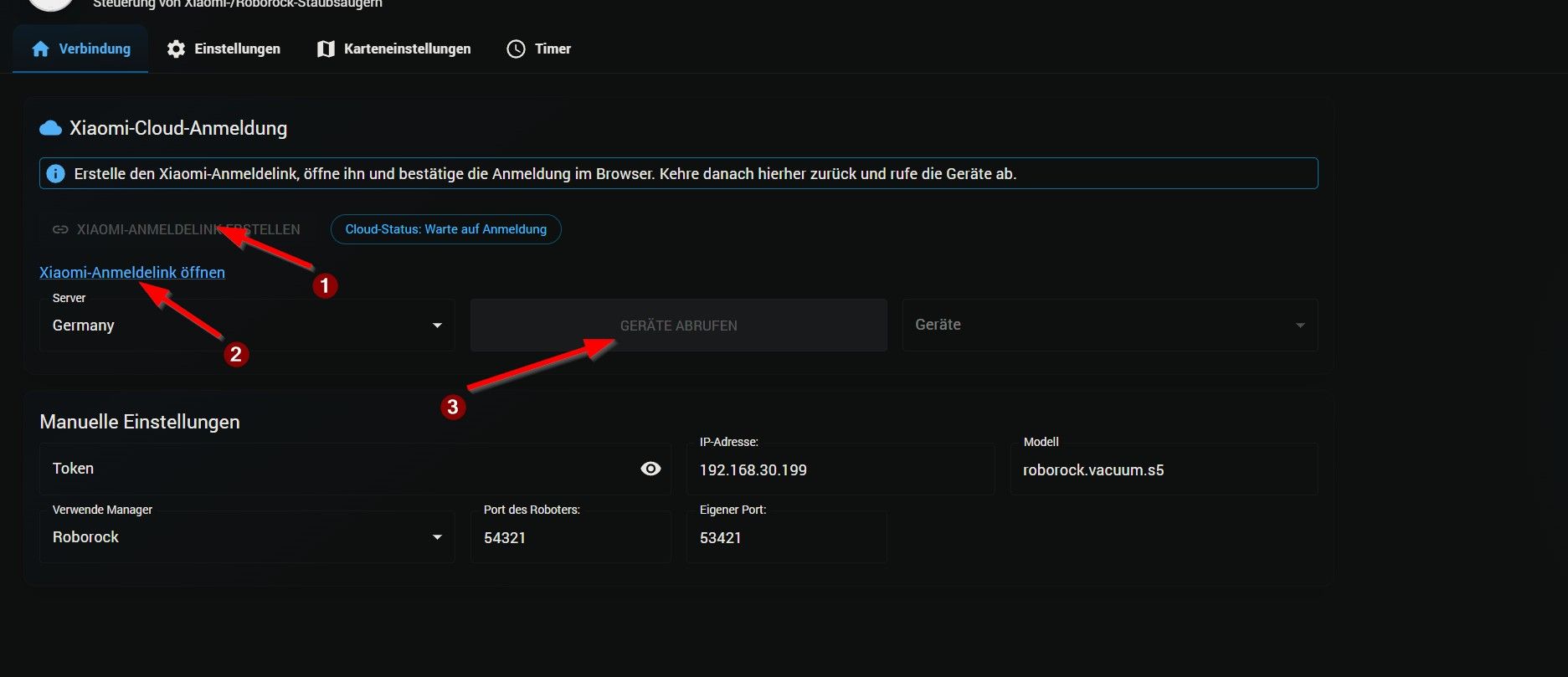

                            so ich habe die Anforderungen runter gesetzt sollte jetzt mit Stable funktionieren.
                            Tut mir leid das ich es höher hatte hab nicht dran gedacht das ich bei mir immer auf latest bin.
                            bitte beim installieren den vorherigen Adapter löschen da die nicht mehr kompatible sind der Adapter wurde von JavaScript auf Typoskript umgeschrieben und Ui komplett neu ( alle states sind gleich geblieben)
                            das Widgets habe ich nicht angerührt da ich mich da noch nicht auskenne
                            das neue Login funktioniert ganz einfach erst den Button bei Nr. 1 klicken dann wird ein link erzeugt Nr. 2 und sich dann auf der Xiaomi Seite anmelden dann kommt man wider zurück und kann dann die Geräte abfragen Nr. 3 wenn nur ein Sauger da ist wird der automatisch ausgewählt
