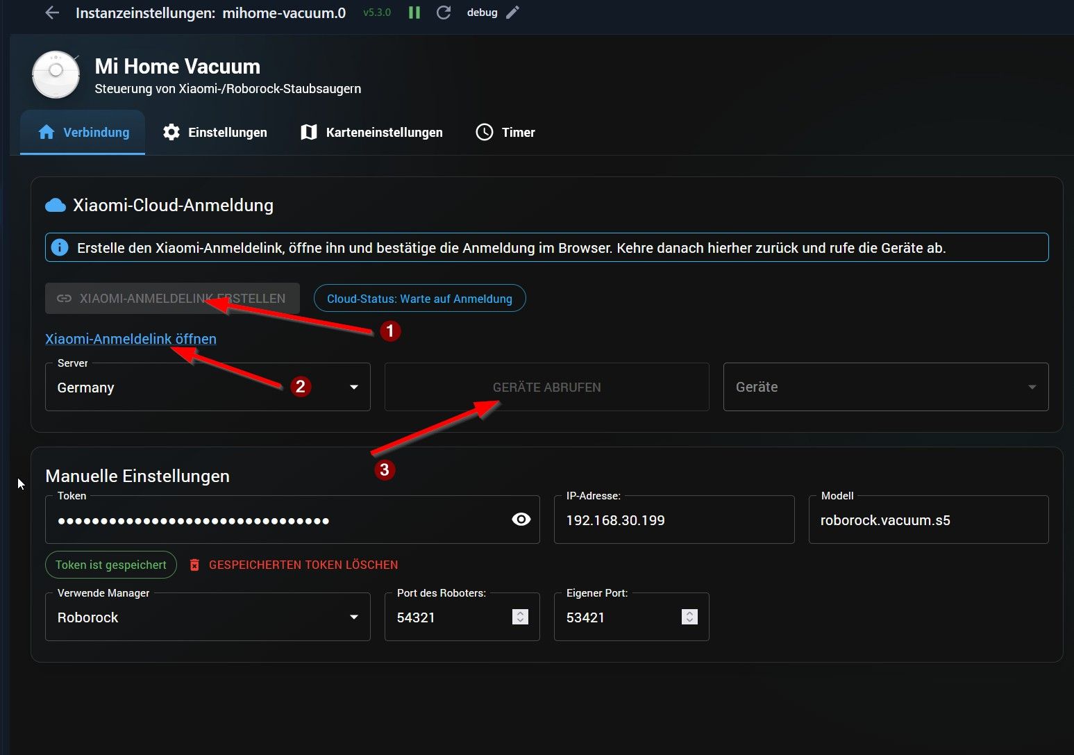

          das neue Login funktioniert ganz einfach erst den Button bei Nr. 1 klicken dann wird ein link erzeugt Nr. 2 und sich dann auf der Xiaomi Seite anmelden dann kommt man wider zurück und kann dann die Geräte abfragen Nr. 3 wenn nur ein Sauger da ist wird der automatisch ausgewählt

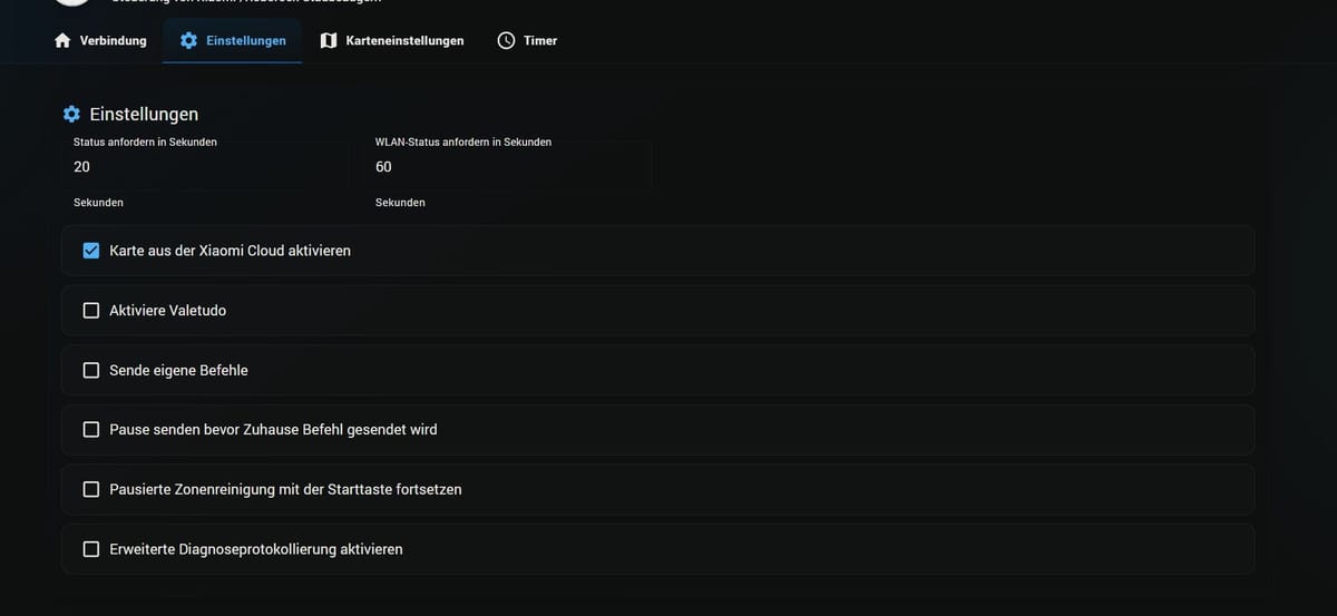

              also bei mir wird alles erstelt
              hast du da auch den Haken drin für die Karte?
              • J Offline
                jwerlsdf
                #525

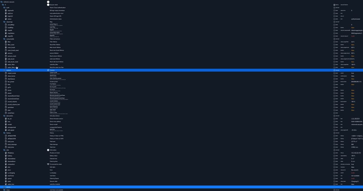

                Mehr Datenpunkte bekomme ich nicht rein:
                Einige Datenpunkte werden in Echtzeit aktualisiert, z.B: mihome-vacuum.0.info.state
                andere werden gar nicht beschrieben, z.B: mihome-vacuum.0.info.cleanedarea (null)m3
                Haken habe ich gesetzt.
                Ich habe nun die xiaomi app wieder installiert und mich dort angemeldet. Dort sehe ich sofort die Karte. Ich habe mal einen Raum gereinigt. Ich dachte ggf, wenn ich den Adapter neu starte, kommen weitere Datenpunkte rein. Leider ist das nicht der Fall.
                IssiI 1 Antwort Letzte Antwort

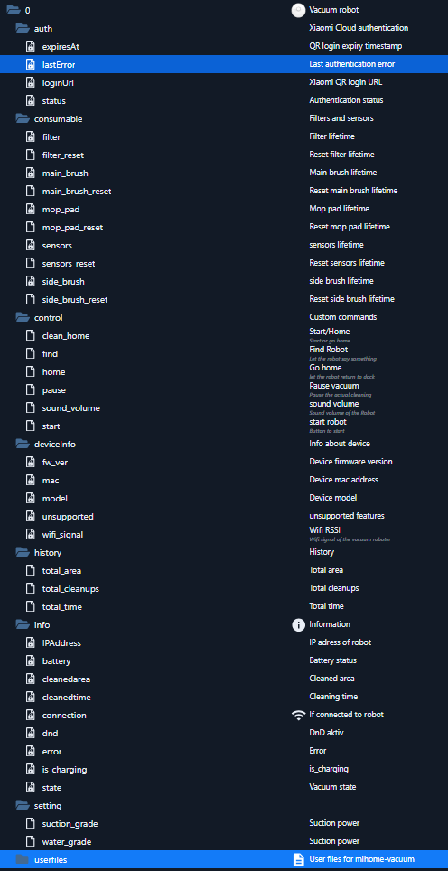

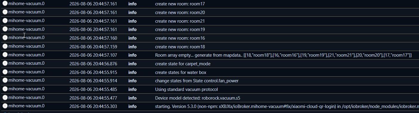

                  hmm das ist seltsam, bei mir legt er immer die States an. Neu installiert, alles gelöscht, immer wieder legt er die alle an
                  poste mir mal bitte den Log vom Start des Adapters ohne Debug, will nur sehen, ob er das wie bei mir anlegt.

                    @jwerlsdf
                    steht bei dir im mihome-vacuum.0.deviceInfo.unsupported was drin ?

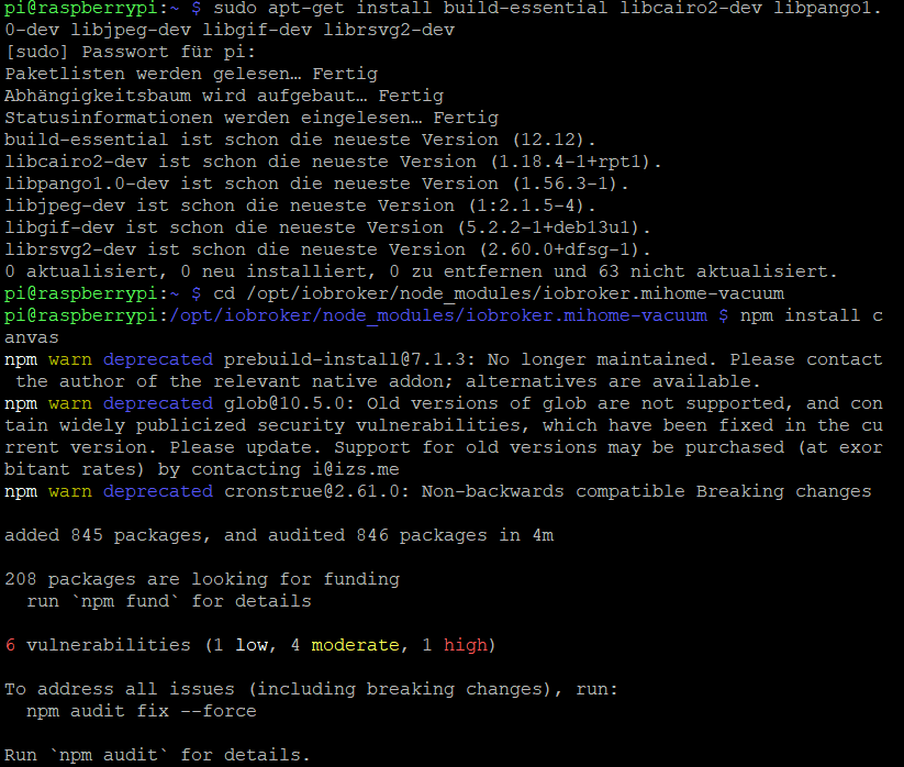

                      ok. Instanz gelöscht und wieder neu hinzugefügt, Login-Daten neu eingegeben. Jetzt bekomme ich endlich alle Daten.
                      Canvas LOG:
                      CANVAS package not installed....please install Canvas package manually or disable Map in config see also https://github.com/iobroker-community-adapters/ioBroker.mihome-vacuum#error-at-installation
                      Ist die Installation auf diesem Weg noch aktuell?

                      Thomas BraunT IssiI 2 Antworten Letzte Antwort
                          Canvas LOG:
                          Ich benutze rpi5 Trixi

                            @jwerlsdf
                            hmm also Canvas musste ich nicht installieren, aber es solte denke ich, gleichbleiben. Daran habe ich ja nichts gemacht.
                            Probiere es bitte aus und berichte. Wenn das der Fall ist, schaue ich mal ob ich da was machen kann für die zukunft

                            das ist derselbe, nur erst mal bei mir auf git da er komplett von JS auf TS umgeschrieben wurde und ich erst sehen möchte, ob er läuft
                            Installiert wird er erst mal über Git. Hier der Link, kann zur Installation genutzt werden
                            https://github.com/xXBJXx/ioBroker.mihome-vacuum/tree/fix/xiaomi-cloud-qr-login

                                  ok. Ich habe nun den Fehler herausgefunden. Aus irgendwelchen Gründen hatte ich eine beschädigte Cairo-Bibliothek. Canvas an sich war richtig installiert. Nach einer Neuinstallation der Cairo-Bibliothek hat es nun geklappt!
                                  (node -e "require('canvas'); console.log('canvas ok')")
                                  Kartendarstellung geht wieder. Super. Vielen Dank für den fix des Adapters!
