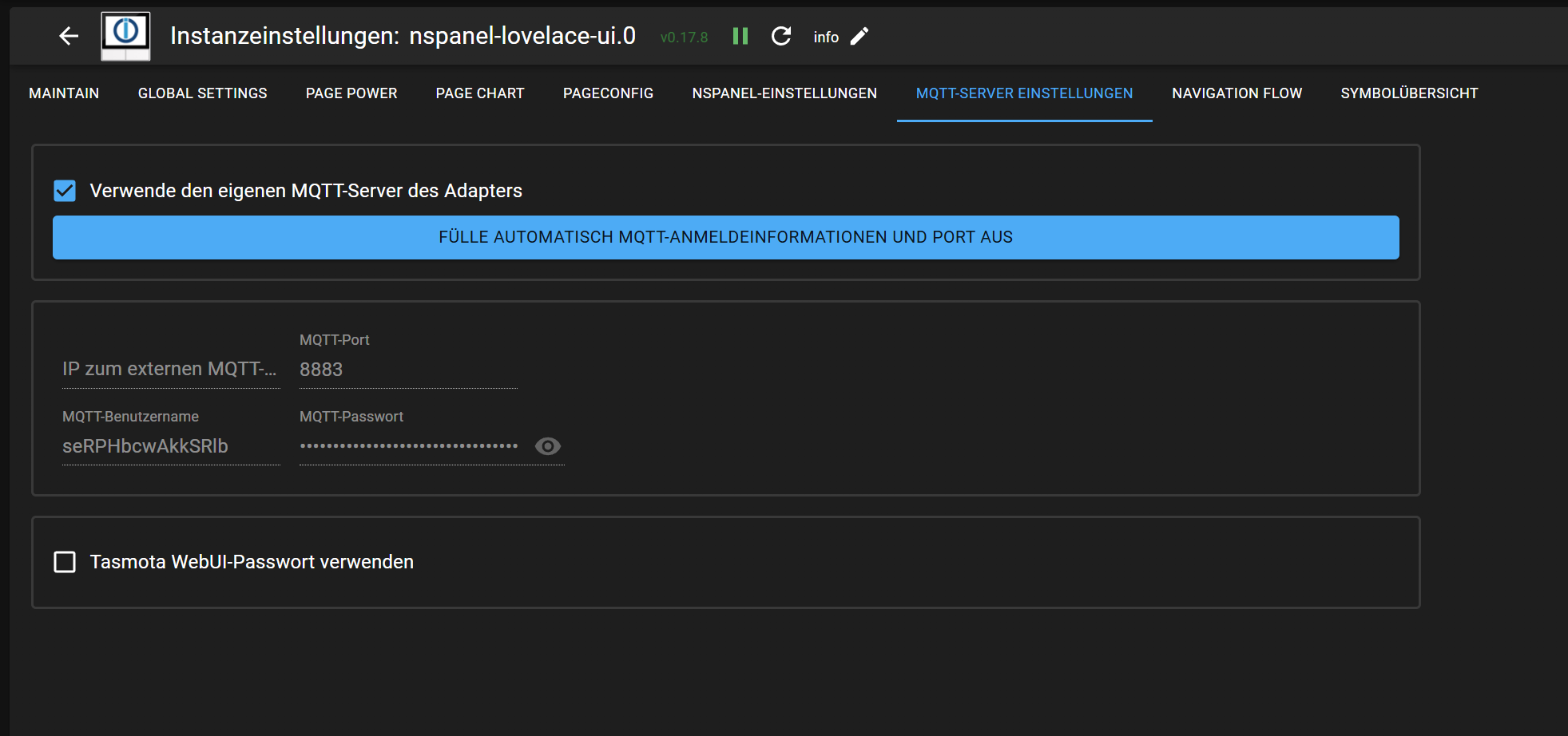

      @tt-tom Meinst du diesen
      T 1 Antwort Letzte Antwort
      • W welli
        TT-Tom
        #1202
        @welli
        Genau, deine WLAN Verbindung scheint gut zu sein.
        Lass mal die Instanz im Debug Modus laufen und poste dann das log.
