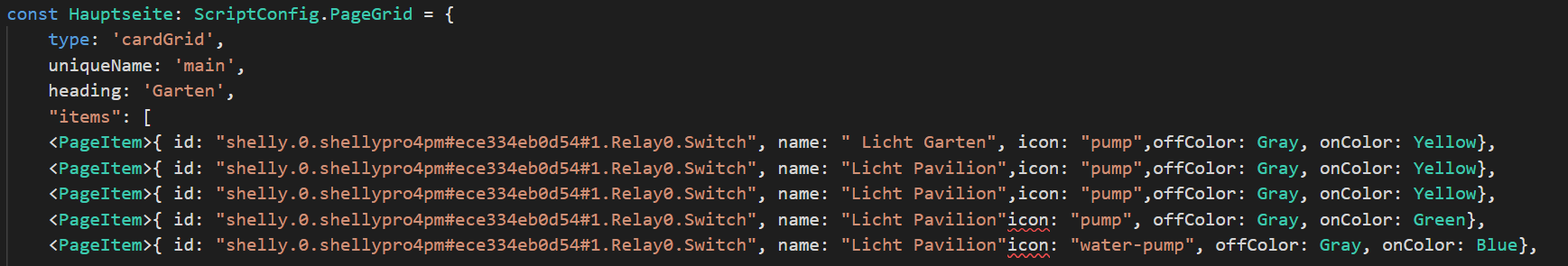

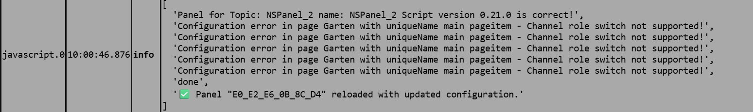

      Habe mal die alten Mqtt NSpanel gelöscht , und läuft jetzt besser.
      Habe noch ne frage zum main , da kann ich im script einsetzen was ich will bekomme immer einen Fehler.
      Hier drunter nur als beispiel.

        Habe den Fehler gefunden , danke noch mal für den support
