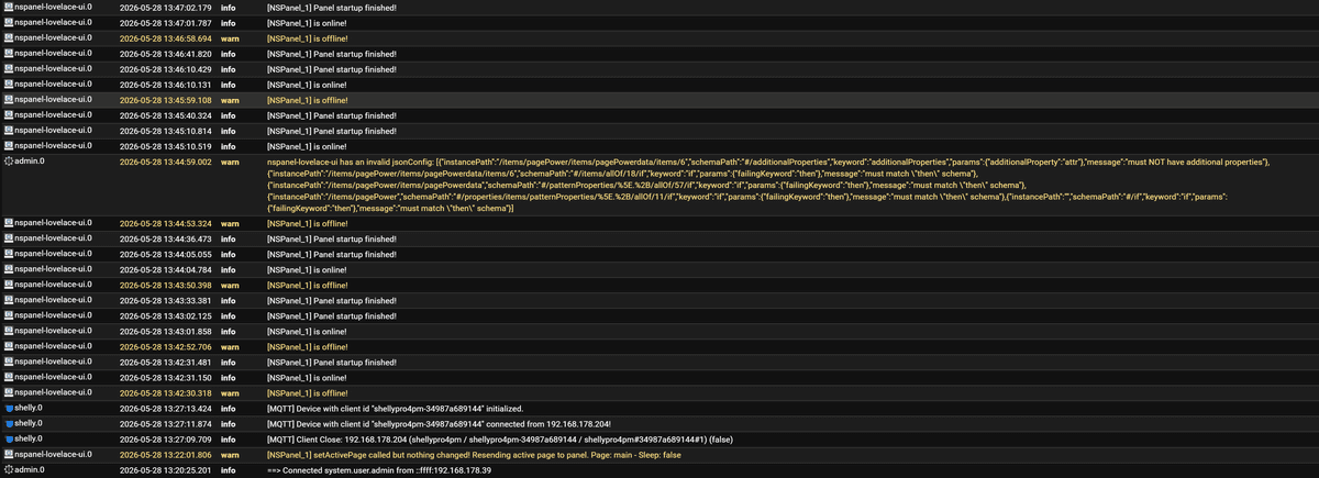

              Hier noch ein paar info's
              Bei den lezten Zeilen stand nur noch waiting for content im Bildschirm

                Auch die Umschaltung von Screensaver zur ersten Seite und zischen den Seiten hin und her schalten ist sehr Träge
                • T Nicht stören
                  T Nicht stören
                  ticaki
                  #1199
                  bitte keinen text als screenshot - hab keine Ahnung was das sein könnte, schalte mal auf debug und gib mir das zwischen dem online und offline - das wird ne ganze menge log sein. :)
