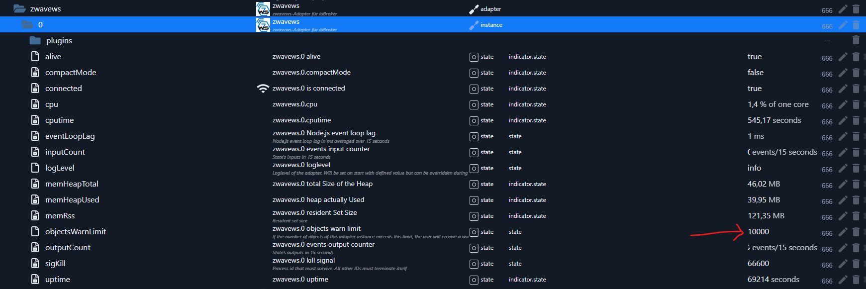

                                    Hallo, bin gerade von zwave2 auf zwavews 0.2.1 mit 48 Aktoren (fibaro und shelly) umgezogen. Host meldet, dass zwavews 6586 Objekte hat und das Limit auf 5000 Objekte gesetzt wurde. Die Objektanzahl erscheint mir sehr hoch. Hat jemand Erfahrung damit?
                                    • G Gehlenbecker
                                      arteckA
                                      arteckA
                                      arteck
                                      #233
                                      @Gehlenbecker sagte:
                                      welche Erfahrung erwartest du ???
                                      zwave js liefert seeeeeeeeeeeeeeeeeeehr viele informationen .. die habe ich schon limittiert ..
                                      bei 48 nodes sammelt sich trotzdem was zusammen
                                      stell den counter mal auf 10k das reicht

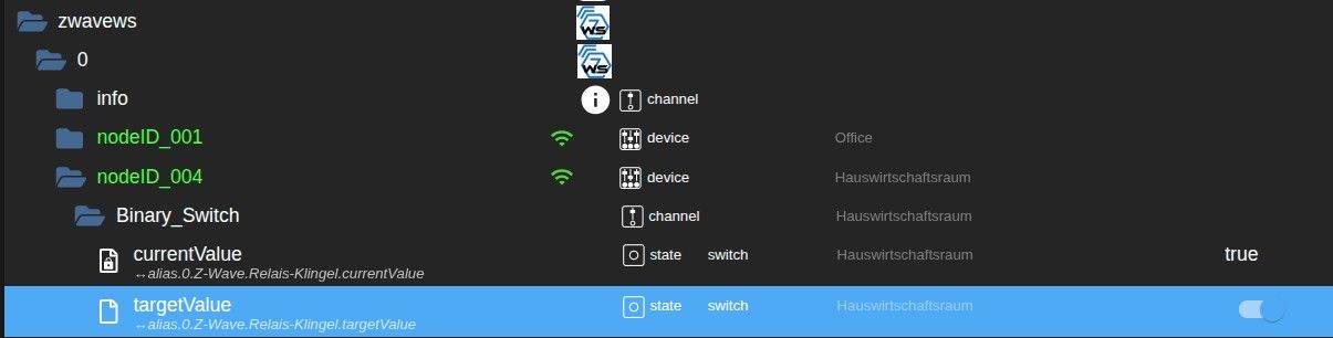

                                        #234
                                        Hallo, vielen lieben Dank für den Einsatz.
                                        nach einigem Gefrickel ist es mir gelungen die Sache ins Laufen zu bekommen.
                                        ZWAVE-JS-UI zeigt alle Nodes an und ich kann diese dort auch steuern.
                                        Die Verbindung zum Z-WAVE WS konnte ich ebenfalls herstellen. Auch hier werden Zustände angezeigt.
                                        MQTT ist nciht aktiviert.
                                        Es gelingt mir aber nicht, wie früher, über .targetvalue=true einen Schalter im iobroker (bzw. in einer VIS2 Visualiierung) ein- oder auszuschalten.
                                        Ich vermute ich stehe irgendwie auf dem Schlauch.
                                        Was könnte ich übersehen haben? Hat jemand eine Idee was ich DAU da falsch mache?
                                        Wäre Euch dankbar.
                                        Sven
                                        jolicJ 1 Antwort Letzte Antwort
                                        • D digifreak
                                          Wäre Euch dankbar.
                                          Sven
                                          jolicJ
                                          jolicJ
                                          jolic
                                          schrieb am zuletzt editiert von jolic
                                          #235
                                          @digifreak sagte:
                                          nein, verstehe ich das richtig: du kannst ein Z-Wave-Gerät zwar unter Objekte zwavews sehen, es aber nicht steuern?
                                          Beispiel:
                                          wenn das geht, muss es auch mit VIS funktionieren.
