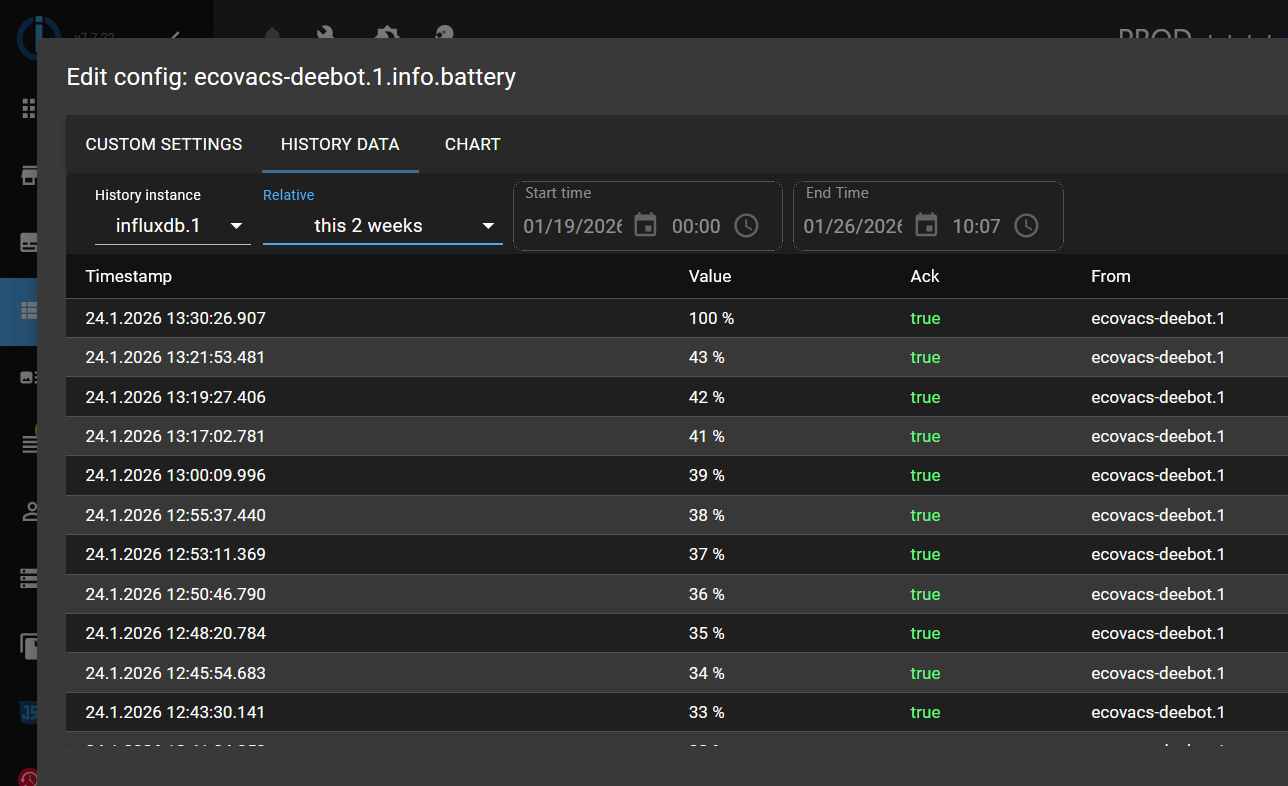

      Marc BergM
      Marc BergM
      Marc Berg
      #27
      @Laser sagte in InfluxDB schreiben nur Änderungen:
      Was ist denn die richtige "ioBroker Tabelle"?
      sowas:
      Wenn der Wert bzw. zum Zeitpunkt der Änderung, welche gespeichert werden soll, nichts in der Influx-Tabelle, welche ich gezeigt habe steht, wie soll dann etwas in Grafana erscheinen?
      Nochmal: die Zeile mit "aggregateWindow" in der Query fasst Daten zusammen ("aggregate" --> "aggregieren"). Damit kommen nicht die Originaldaten aus der Query raus. Sie sind in einem bestimmten Zeitfenster zusammengefasst.

              #31
              Wo finde ich diese Tabelle? In Grafana oder influxDB?
              im ioBroker am Datenpunkt, da wo du die Protokollierung aktivierst.
