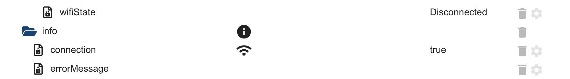

                            Die 3.11 bringt eine Meldung wegen WiFi State.
                            Im Adapter wird mir der online angezeigt, ich
                            bin aber komplett offline von der Cloud.
                            So zeigt es die 2.04 an, bekomme auch keine Meldung.
