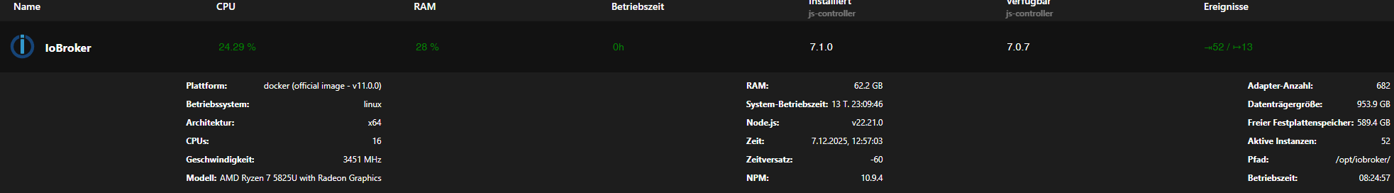

    @sigi234 sagte in js-controller 7.1 Beta test:
    @apollon77 sagte in js-controller 7.1 Beta test:
    Hast du einen validen Case mit mehr als 5000 Objekte?
    Ja:
    Krass. Hat „das wetter“ das by default? Dann heben wir das Minimum an
