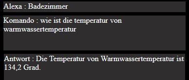

                          Ich habe den Temperatursensor unserer Sauna in iot eingebunden. Solange es sich um normale Temperaturen ( ich sag mal europäische Temperaturen) handelt sagt er sie korrekt an. Aber mir ist die letzten beiden male aufgefallen dass er jeweils im Betrieb der Sauna was von 170 Grad erzählt hat. Was mir beim ersten mal einen Schreck eingejagt hatte und ich geschaut habe ob da nicht was brennt.
                          Schlussendlich vermute ich, dass Alexa ab irgendeinem Wert beginnt die Werte zu konvertieren. Sauna lag bei 75 Grad was bedeutet, er hat irgendwie nach Fahrenheit umgerechnet.

                            BananaJoeB Offline
                            BananaJoeB Offline
                            BananaJoe
                            #588
                            @intruder7 das ist diese "Künstliche Intelligenz" von der alle immer alle reden ...

                                      @Samson71
                                      Hi, das ganze hat soweit funktioniert, allerdings kommen manchmal seltsame Temperaturen dabei raus, bei denen ich mir sehr sicher bin, das sie nicht stimmen.

                                        #594
                                        @tourer4778 schau mal meinen Post etwas weiter oben. Amazon hat Schwierigkeiten mit hohen Temperatur. Er fängt irgendwann selbständig an die zu konvertieren

                                          #595
                                          Und was kann man für uns KI-Laien dafür tun ?
                                          EDIT : Die Alexi Echo Show 5 sagt es richtig ... Nur meine Echo Dot sagen es falsch ...
