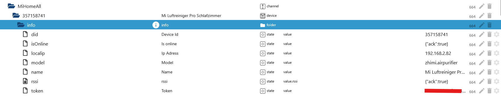

                        Edit:
                        Hat mir keine Ruhe gelassen.
                        Jetzt habe ich mit dem Windows Tool alle Xiaomi Daten.
                        Allerdings legt das Skript einen Ordner an, mit genau nur den Daten.
                        Name, Token....
                        Keine Geräte Daten.
                        Dazu noch ne Warnung.
                        javascript.0	2025-11-13 09:47:23.685	info	State value to set for "javascript.0.MiHomeAll.357158741.info.rssi" has to be type "number" but received type "object"
                        javascript.0	2025-11-13 09:47:23.622	warn	Read-only state "javascript.0.MiHomeAll.357158741.info.rssi" has been written without ack-flag with value "null"
                        javascript.0	2025-11-13 09:47:23.487	info	script.js.MiHome: registered 1 subscription, 0 schedules, 0 messages, 0 logs and 0 file subscriptions
                        javascript.0	2025-11-13 09:47:23.486	info	script.js.MiHome: Preparing device Mi Luftreiniger Pro Schlafzimmer
                        javascript.0	2025-11-13 09:47:23.486	info	script.js.MiHome: Found 1 local devices.

                            Edit:
                            hab das Script jetzt nochmal angepasst, vom einfachen miIO-Protocol wieder auf die Original MIoT-Struktur
                            Steuerung funktioniert wieder, Sensordaten werden allerdings nicht ausgelesen
                            • crunchipC crunchip
                              hab mich mal auch auf die schnelle daran versucht, Datenpunkte werden angelegt, sollte funktionieren, hab hier nur mal meinen 3H eingetragen
