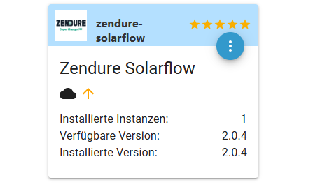

        @uberga
        mittlerweile gibt es auch auch einen Zendure Adapter den kannst du nutzen.
        Du musst dir aber zusätzllich noch einen Benutzer anlegen, ansonsten schmeißt der IOBroker dich aus der Zendure App raus.

              @uberga
              installiere dir den Zendure Adapter, damit bekommst du deinen Werte raus

                @uberga sagte in Werte aus MQTT-Explorer in den IO-Broker einbinden:
                Also ich habe beide Adapter Installiert und bekomme leider diese Meldung:
                Solltest Du doch gar nicht. Du solltest
                @perladd sagte in Werte aus MQTT-Explorer in den IO-Broker einbinden:
                Weil dadurch
                also MQTT funktioniert noch nicht
                damit überflüssig wird.
