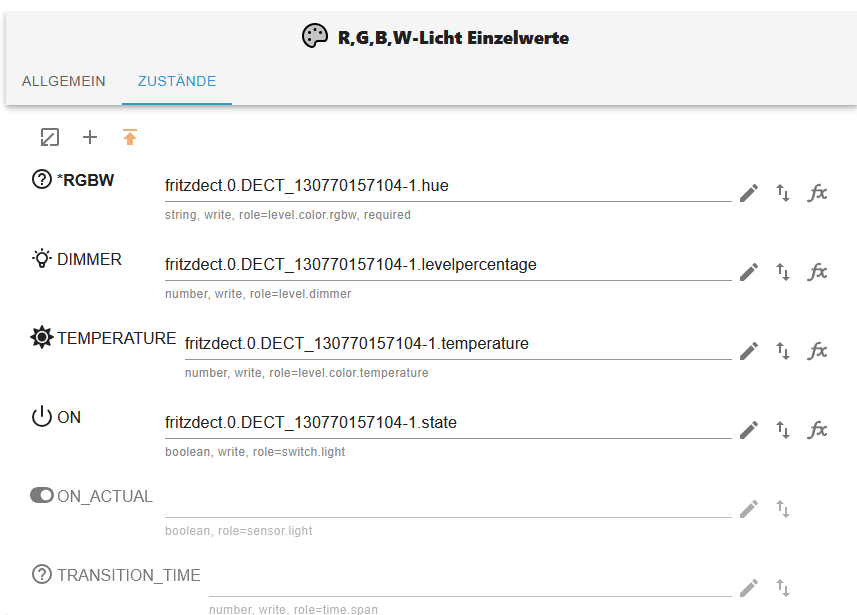

                  @crunchip sagte in Neuer Alexa-Skill "iobroker.assistant":
                  @duffy im iot Adapter
                  dann wird auch dein HUE automatisch erkannt
                  Danke für deine Antwort.
                  Mein Problem liegt aber weiter vorne. Ich muss doch erst mal aus den Objekten des Fritz Adaptes über den Device Adapter in die Alias bekommen.
                  Hier habe ich halt das Problem, welchen Datenpunkt der Fritz Objekte muss ich für den Datenpunkt RGBW im DEviceadapter auswählen.
                  Erst im 2. Schritt könnte ich dann diesen, im Alias angelegten Datenpunkt, im IOT auswählen.
                  Hier noch mal die zur Verfügung stehende Auswahl der Datenpunkte aus den Objekten des Fritz Adapters.
                  https://forum.iobroker.net/assets/uploads/files/1762367665476-507483fc-0e0a-42f1-9e49-9537c79fc86e-grafik.png
                  VG Duffy

                      crunchip
                      #430
                      @duffy sagte in Neuer Alexa-Skill "iobroker.assistant":
                      Hast du doch richtig ausgewählt, der hue ist doch für Farbe zuständig, wenn du rgbw im iot auswählst, sollte dieser erscheinen und die Farbe steuerbar sein
                      DuffyD 1 Antwort Letzte Antwort

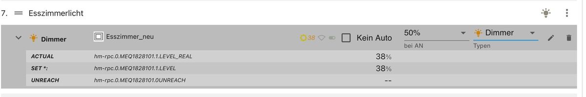

                        erst einmal danke für die schnelle Umsetzung.
                        Ich habe nun alles umgestellt und es funktioniert auch fast alles, nur habe ich einen HomeMatic Dimmer, den habe ich im IOT wie folgt drin:
                        Das funktioniert in der Alexa-App am iPhone perfekt, ich kann schalten, Werte angeben usw.
                        Sage ich es aber der Alexa im Haus, sagt sie mir „Esszimmerlicht unterstützt das nicht“.
                        Hat irgendjemand ähnliche Probleme oder kann mir sagen was ich falsch mache?
                        Vielen Dank

                          #432
                          @tom_w
                          Da gibt es viele Möglichkeiten.
                          Als erstes würde ich mit dem Namen anfangen.
                          Versuch mal: Alexa, schalte Licht im Esszimmer an.
                          Hilft das nicht, würde ich in der App einen anderen Namen nehmen, einfach zum Ausprobieren.
                          Dining Room oder sowas.
                          T 1 Antwort Letzte Antwort

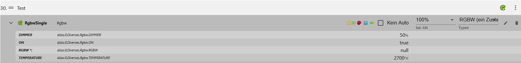

                                  DuffyD Offline
                                  DuffyD Offline
                                  Duffy
                                  #436
                                  @crunchip
                                  Guten Abend,
                                  ich habe das nun noch mal mit den device Adapter Aliasen versucht:
                                  Das sieht dann im IOT so aus:
                                  Im Handy zeigt es jetzt an/aus Dimmer Weißfarben die ich auch einstellen kann. (Auch über Alexa)
                                  Farben werden im Handy auch angezeigt aber lassen sich nicht schalten und Alexa sag "HMMMM ich weis nicht wie ich das machen soll.
                                  Sagen wir so, tragsich ist das nicht wenn es mit den Farben nicht geht geht aber wäre halt nett.
                                  Hat evtl schon jemand Fritz dect 500 Birnen erfolgreich im Einsatz?
                                  Gruß Duffy

                                    crunchipC Offline
                                    crunchipC Offline
                                    crunchip
                                    #437
                                    hatte ich nicht geschrieben
                                    du solltest mit deinen vorhandenen Datenpunkten, siehe oben https://forum.iobroker.net/post/1306257
                                    einfach rgbw im iot anwählen
                                    DuffyD 2 Antworten Letzte Antwort
