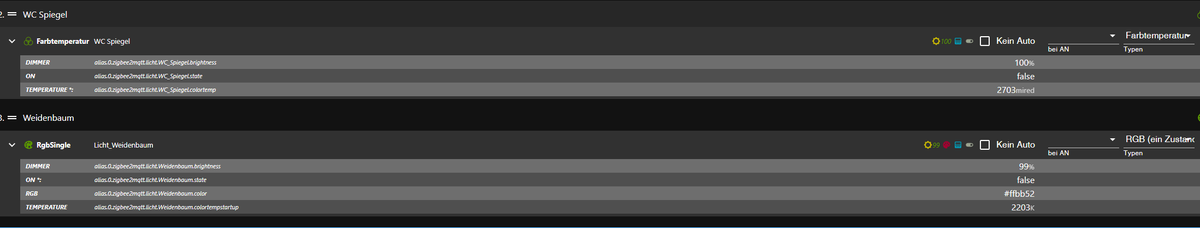

                            ich möchte eine Fritz Dect 500 Lampe richtig in den IOT Adapter einbinden.
                            Ich habe hier in der Lampe folgende Original Datenpunkte:
                            Über den Device Adapter habe ich mir dann folgende Alias erstellen lassen:
                            die dann im Alias sieht das so aus:
                            Mit diesen Einstelungen kann ich die Lampe an/aus schalten, die Farbtemperatur verändern (warm/kaltweiß), und dimmen.
                            Auf Farben reagiert die Lampe gar nicht.
                            Im IOT sieht es so aus:
                            Hat jemand einen Tip für mich was da falsch ist das ich die Farbe rot, grün blau......nicht über Alexa schalten kann?
                            Gruß Duffy
                            Edit: Automatisch wird übrigens nur "Licht" erkannt

                                @duffy wähle mal RGBW aus, für Lampen mit Farbe
                                DuffyD 1 Antwort Letzte Antwort

                                  @crunchip
                                  Das hatte ich auch schon mal angeschaut bin aber daran gescheitert welchen „original“ Datenpunkt ich für R, G, B, W auswählen soll
                                  Gibt die Birne so einen Wert aus und ich erkenne ihn nur nicht?
                                  Viele Grüße Duffy

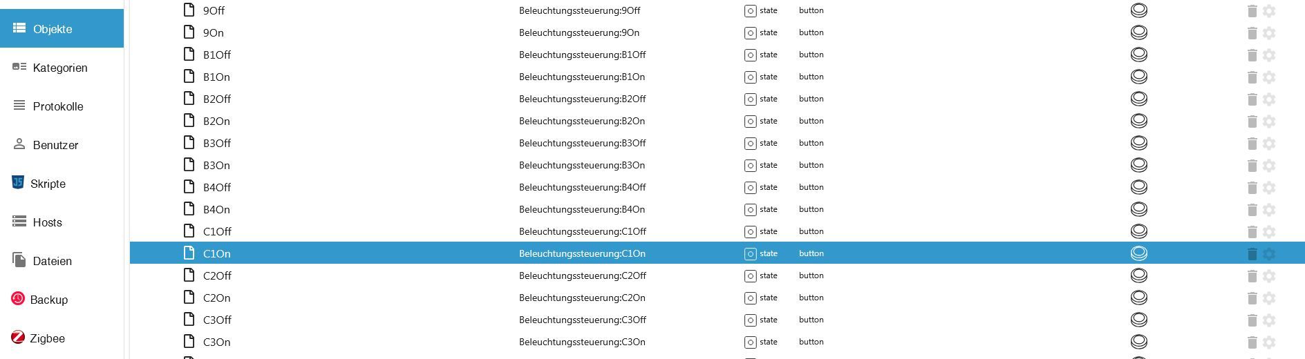

                                        @bullemausberlin said in Neuer Alexa-Skill "iobroker.assistant":
                                        In den Objekten kann ich sämtliche Harmony-Befehle per Mausklick auslösen. Per Sprachbefehl „quittiert“ Alexa das zwar mit OK, aber es wird vom Harmony-Hub kein Infrarot-Befehl ausgesandt.
                                        Hat jemand eine Idee zur Lösung des Problems?
                                        Da wäre es hilfreich, wenn du genau beschreibst, wie du das gemacht hast? Die Harmony Buttons im IOT Adapter als jeweils ein Gerät angelegt? Als welchen Typ? Wie erscheint der dann in der Alexa App?
                                        B
                                        B
                                        bullemausberlin
                                        schrieb am zuletzt editiert von bullemausberlin
                                        #421
                                        @gaspode Bisher nicht. Ich habe jetzte alle Geräte, Szenen und Routinen in der Alexa App gelöscht (ausser Heizung). Ebenso im iot-Adapter. Dann habe ich versucht Geräte neu einzurichten. Dazu wähle ich das Objekt aus:
                                        Und dann habe ich iot-Adapter alst Typ "Szene (Knopf)". Lasse ich dann in der Alexa-App nach neuen Geräten suchen, werden zwei neue Szenen gefunden.
                                        Die Funksteckdose heißt bei mir "Licht Couch". Und GANZ WICHTIG. Die Funksteckdosen sind nicht Toggle. Es gibt einen EIN- und einen AUS-Befehl.
                                        Sage ich jetzt "Alexa, Licht Couch einschalten", erhalte ich zur Antwort, dass es zwei Licht Coch gibt. "Light Couch on und Light Couch off, welche möchtest Du?". Wähle eins aus, ist die Anwort, dass Licht Couch das nicht unterstützt.
                                        Da es Szenen sind müsste man sinnloserweise wohl sagen "Alexa, aktiviere Licht Couch ein" oder eben aus.
                                        Ändere ich den Typ in Steckdose läuft es darauf hinaus, das ich folgende Sprachbefehle sagen muss:
                                        "Alexa, Licht Couch einschalten einschalten" bzw. "Alexa, Licht Couch ausschalten einschalten". Der letzte gefällt mir besonders gut. ;)
                                        Gibt es denn bei den Typen keine Möglichkeit, für unterschiedliche Ein- und Aus-Befehle? Vorher war das auch kein Problem.

                                          #422
                                          @winni Jein. Es gab ein paar Routinen. Das war eine Abfolge von Sequenzen, die bei der Harmony Fernbedienung unter "Aktionen" laufen. Zum Beispiel: Funksteckdose einschalten, dann Verstärker einschalten usw.
                                          Die Funksteckdosen waren aber alle einzeln als Gerät in der Alexa-App und konnten auch einzeln angesprochen werden, wie "Alexa, schalte Licht Couch ein".
                                          Ich habe jetzte alle Geräte, Szenen und Routinen in der Alexa App gelöscht (ausser Heizung). Ebenso im iot-Adapter. Dann habe ich versucht Geräte neu einzurichten. Aber hänge da wieder. Ich habe es zwar geschafft, das Infrarotsingnale vom Harmony-Hub ausgesandt werden, aber die Sprachbedienung ist nicht so, wie erwünscht:
                                          G GaspodeG 2 Antworten Letzte Antwort
