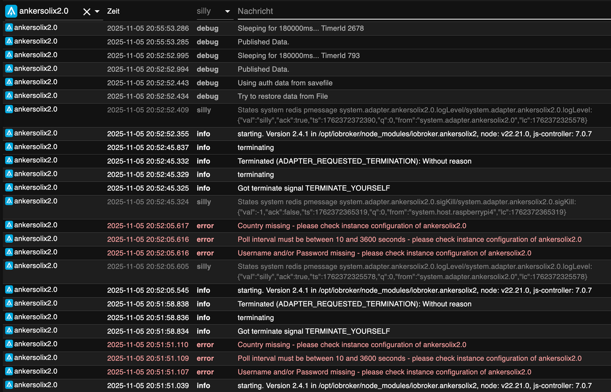

                          Martin75 0
                          #398
                          @thomas-braun
                          Ich habe die Instanz noch mal gelöscht und neu angelegt. Hier das log vom ersten Start:
                          Seit einer Stunde läuft es, ich werde das weiter beobachten.

                              #400
                              @martin75-0
                              Bitte KEINE Screenshots von TEXT.
                              Hol das log aus
                              iob logs
                              raus.
