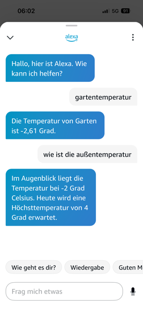

                              Ich habe hier schon mal gelesen, daß Alexa keine Minustemperaturen mehr ansagt. Das Phänomen hab ich jetzt auch, aber ich weiß natürlich nicht, woran das liegt. IOT-Adapter? Neuer assistant-Skill? Amazon selbst?
                              Ich habe im Garten einen Sensor, der seine Daten über den Sonoff-Adapter an den IOT-Adapter liefert. Kein Script dazwischen. In der Alexa-App wird die Temperatur richtig angezeigt, aber die Dame sagt es ohne Minus an. Da wir jetzt erst so kalte Temperaturen haben, habe ich keine Ahnung, ob das Problem eventuell schon länger besteht. Die Forensuche hat mir nicht wirklich geholfen, da betrifft das Problem eher Scripte.
                              Martin SchlenderM 1 Antwort Letzte Antwort

                                  @1topf Moin,
                                  Du beantwortest die Frage mit Deinem Screenshot doch schon selbst. Die negative Temperatur wird korrekt an Alexa übertragen. D.h. iot funktioniert sauber. Nur die Sprachausgabe von Alexa scheint einen Schuß zu haben...
                                  Liebe Grüße!

                                    @homoran In Beitrag Nr. 3 steht "muß ich meine Scripte anpassen", deshalb hab ich den Thread nicht weiter verfolgt.
                                    @Martin-Schlender Dafür wollte ich ja nur eine Bestätigung. :man-shrugging:

                                          #62
                                          Guten Morgen,
                                          heute morgen geht gar keine negative Temperatur mehr. Weder die Abfrage über Alexa für den eigenen Temperatursensor noch die eigene Alexa Temperaturan.- Vorhersage.
                                          Beide male wird -2.x Grad angezeigt aber kein "minus" dazu gesagt.
                                          Vielleicht wird das minus unterdrückt um die Dramatik des Klimawandes weiter zu betonen, frei nach dem Motto, seht es wird noch nicht mal mehr unter 0 Grad. Zum Glück lässt sich die Physik nicht täuchen und es war etwas glatt :-)
                                          Aber Amazon scheit dran zu sein, es wird zwar nicht besser aber anders! ;-)
