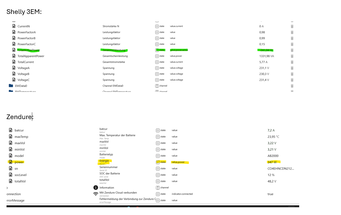

                        ich verwende einen Shelly 3EM 63T am Stromzähler und
                        einen Deye Microinverter am Balkon mit 4x400W Solarpanelen
                        sowie eine Zendure EF800 Pro Powerbank die nur mittels 230V an einer Steckdose hängt
                        (in der Wohnung, da wärmer)
                        Gerne möchte ich die Zendure mit dem Überschuss laden
                        sprich mit dem Wert den Shelly unter "TotalActivePower" als Minuswert anzeigt
                        Beispiel:
                        Shelly TotalActivPower = -500W
                        soll:
                        Zendure mit ca. 500W über AC laden
                        und entladen entsprechend des Stromverbrauchs des Shellys
                        Hat jemadn eine Idee für einen Einsteiger ?

                        • U Unterums
                          Beispiel:
                          soll:
                          Murphy 0M Offline
                          Murphy 0M Offline
                          Murphy 0
                          #1957
                          @unterums
                          Schau mal meinen Beitrag hier, da habe deine Frage schon mal jemandem beantwortet:
                          https://forum.iobroker.net/post/1304063
                          T 1 Antwort Letzte Antwort
