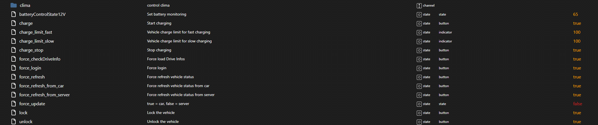

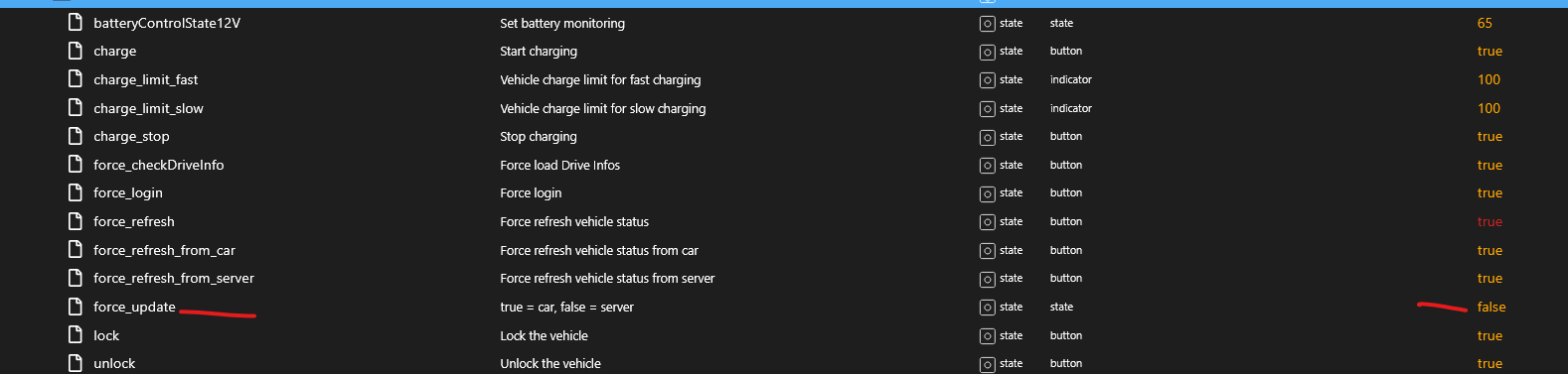

                  #2284
                  @bigal da stimmt was nicht mit dem object
                  force_update

                                        @arteck Ich habe es mal von false auf true und zurück, daher ist "force update" rot...
