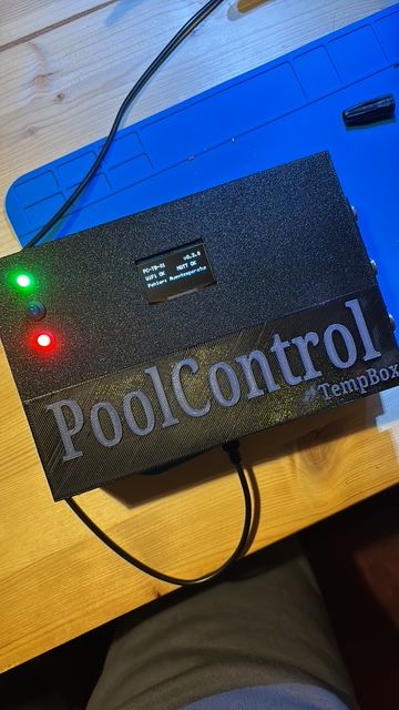

                              Der Prototyp ist fertig
                              Kurze Nachricht an mich falls jemand die Box nachbauen möchte.
                              Es werden 6 DS18B20 Sensoren angeschlossen. Passen für den PoolControl Adapter. Übergabe findet per MQTT statt
