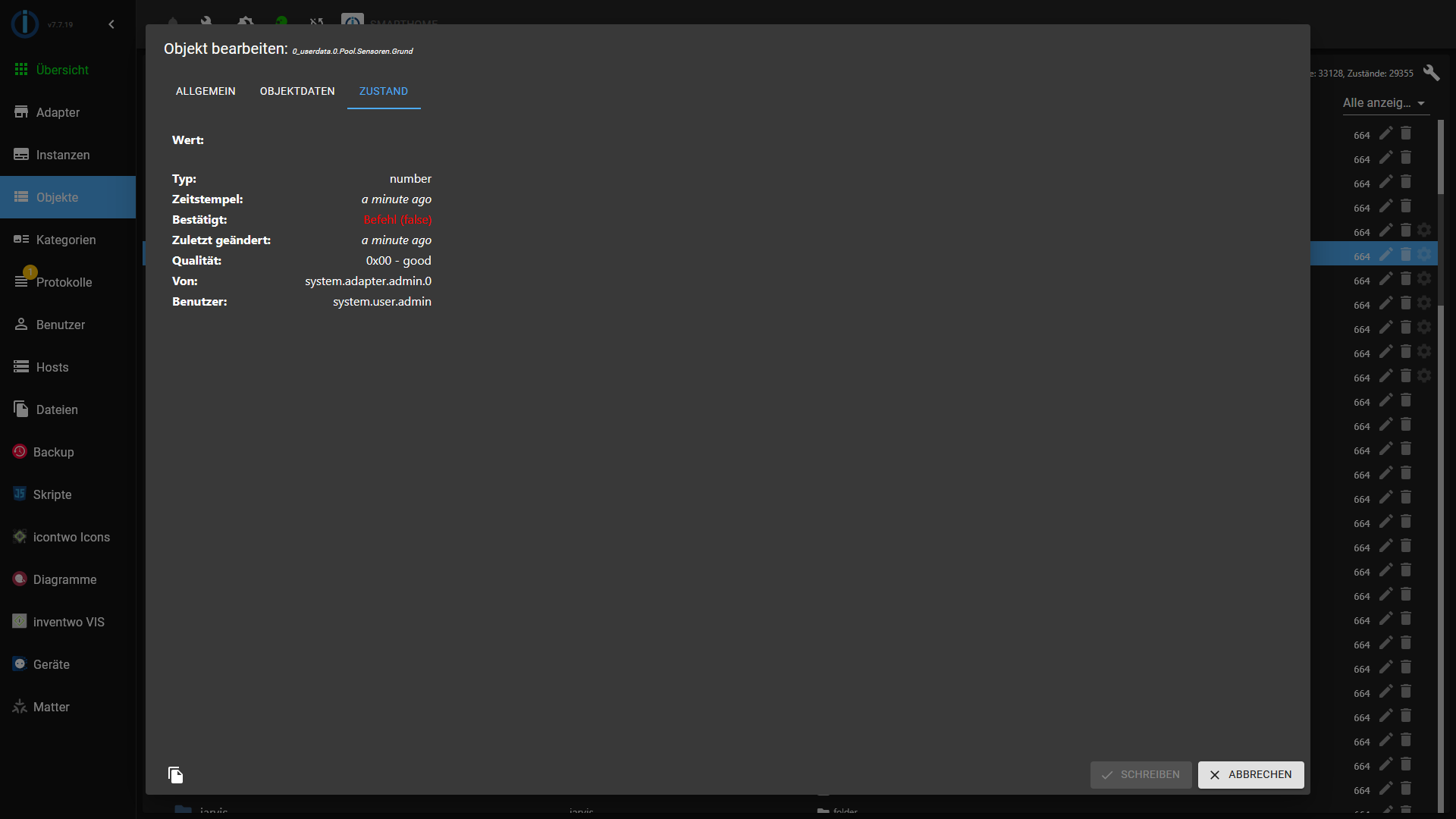

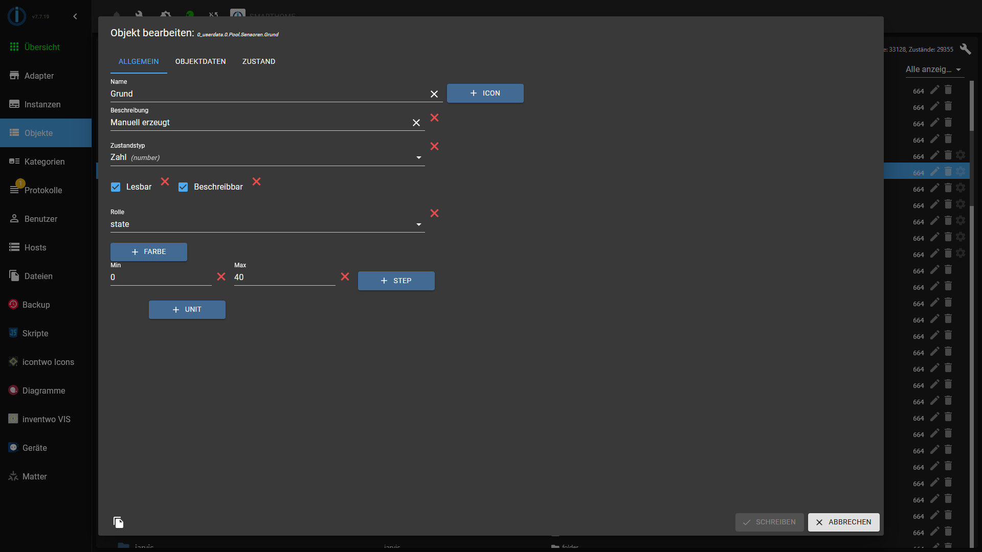

                #162
                @dasbo1975
                Theroretisch solte ich da aber was sehen bzw der Status aktiv sein?
                Immer Daten sichern!
                DasBo1975D 1 Antwort Letzte Antwort
                • sigi234S sigi234
                  @dasbo1975
                  DasBo1975D Offline
                  DasBo1975D Offline
                  DasBo1975
                  #163
                  @sigi234 sagte in Test Adapter PoolControl:
                  @dasbo1975
                  wie sehen denn die datenpunkte aus?
                  • Entwickler des Adapters PoolControl / BertinSoft-Sprachassistent
                  • Einfach macht aus einem Problem keine Lösung
                  • universelle Gerätedatenstruktur mit kontextueller Funktionszuordnung. Oder einfach gesagt: Jedes Gerät spricht dieselbe Sprache - nur nicht jedes sagt alles!
                  • DasBo1975D DasBo1975
                    @dasbo1975
                    sigi234S Online
                    sigi234S Online
                    sigi234
                    #164
                    @dasbo1975 sagte in Test Adapter PoolControl:
                    • sigi234S sigi234
                      DasBo1975D Offline
                      DasBo1975D Offline
                      DasBo1975
                      #165
                      bis auf collector sind ja alle vorhanden, dann solltest du sie auch in deiner VIS2 einbauen können
                        sigi234S Online
                        sigi234S Online
                        sigi234
                        #166
                        Natürlich, aber dann sind die HTML und Json ja nicht nötig.
                        Wichtig ist mir dieser DP:
                        poolcontrol.0.analytics.statistics.temperature.today.outputs.summary_all_json
                        Hier sollten alle Werte drinnen sein um sie als Tabelle darzustellen

                                          Ich denke es liegt am Dummy DP
