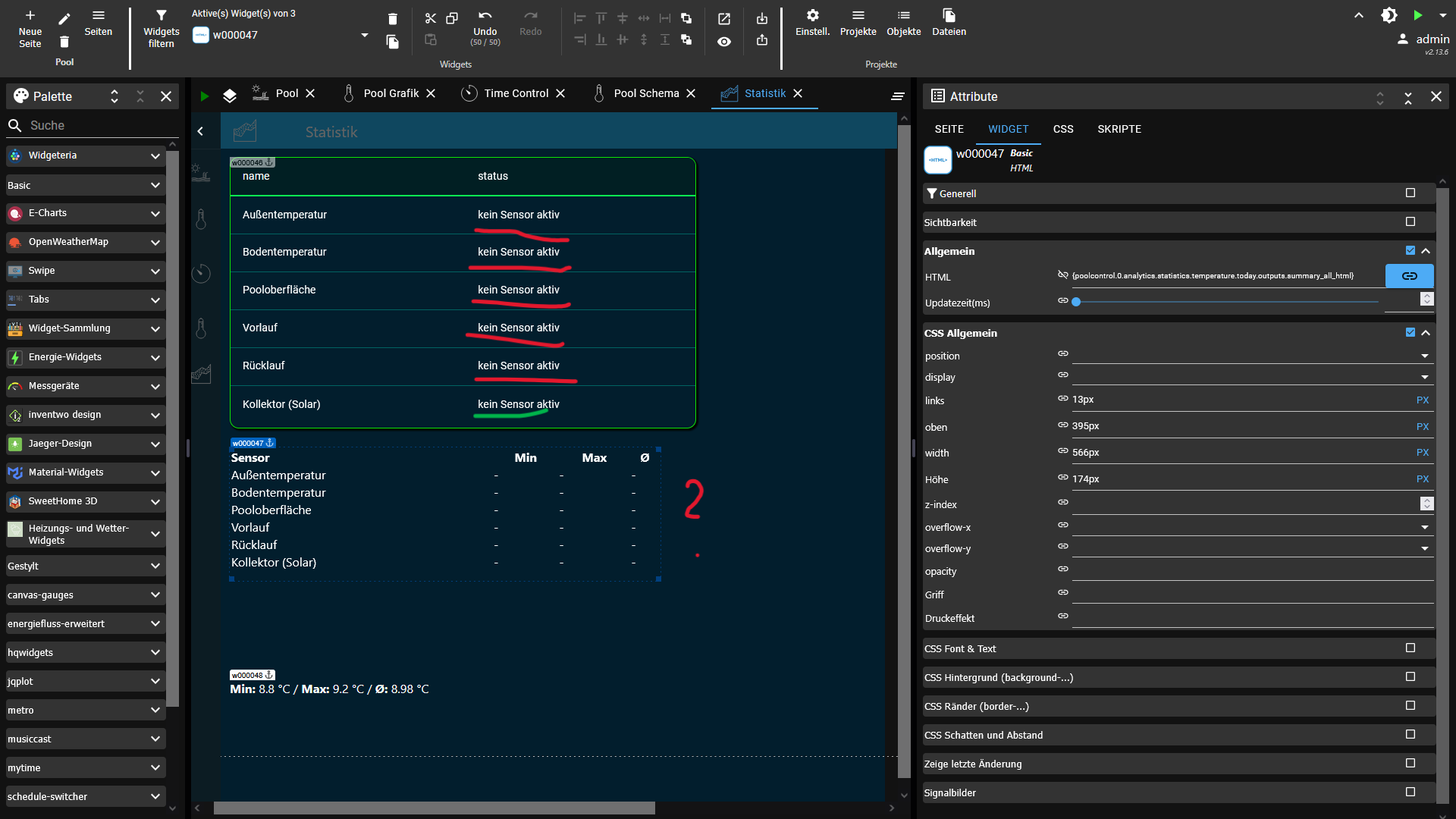

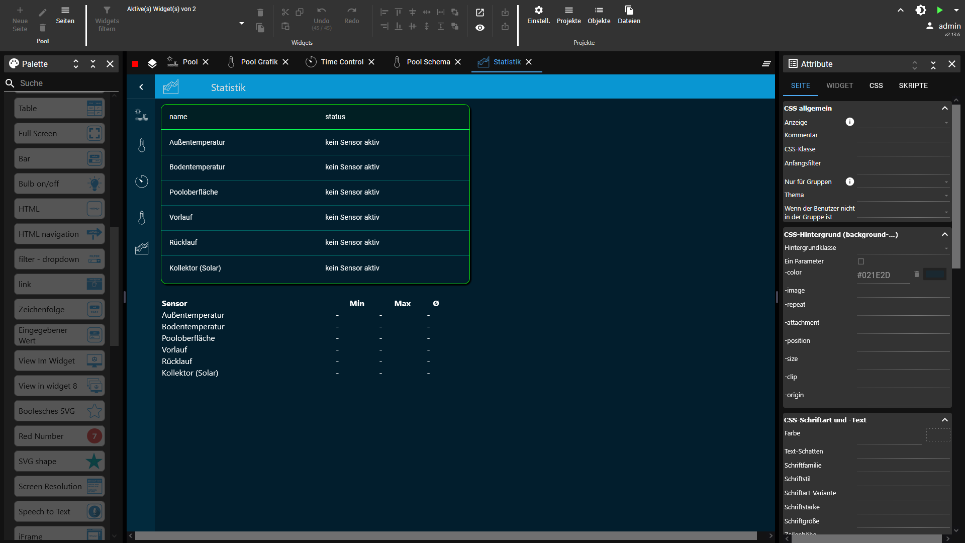

                              @dasbo1975
                              Hallo, von wo werden die Sensorwerte(Status) geholt?
                              Immer Daten sichern!
                              DasBo1975D 1 Antwort Letzte Antwort
                              • sigi234S sigi234
                                @dasbo1975
                                DasBo1975D
                                DasBo1975D
                                DasBo1975
                                schrieb am zuletzt editiert von DasBo1975
                                #158
                                @sigi234 sagte in Test Adapter PoolControl:
                                @dasbo1975
                                die Werte werden von deinen eingebundenen Sensoren geholt insofern sie Aktiv geschaltet sind
                                EDIT: es kann einen kleinen moment dauern bis die Werte angezeigt werden. Ist abhängig davon, wie schnell bei dir eine neue Temperatur geschrieben wird

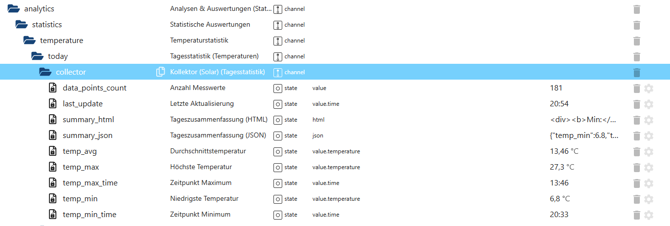

                                    #160
                                    @dasbo1975 sagte in Test Adapter PoolControl:
                                    Ja, habe ja nur Dummy Sensoren bis auf Aussentemperatur.
                                    Da muss ich mal die Werte ein paar Mal ändern. 😀
                                    Obwohl fast alle Sensoren aktiviert sind.
                                    so sieht es bei mir beim Kollektor (Solar) aus

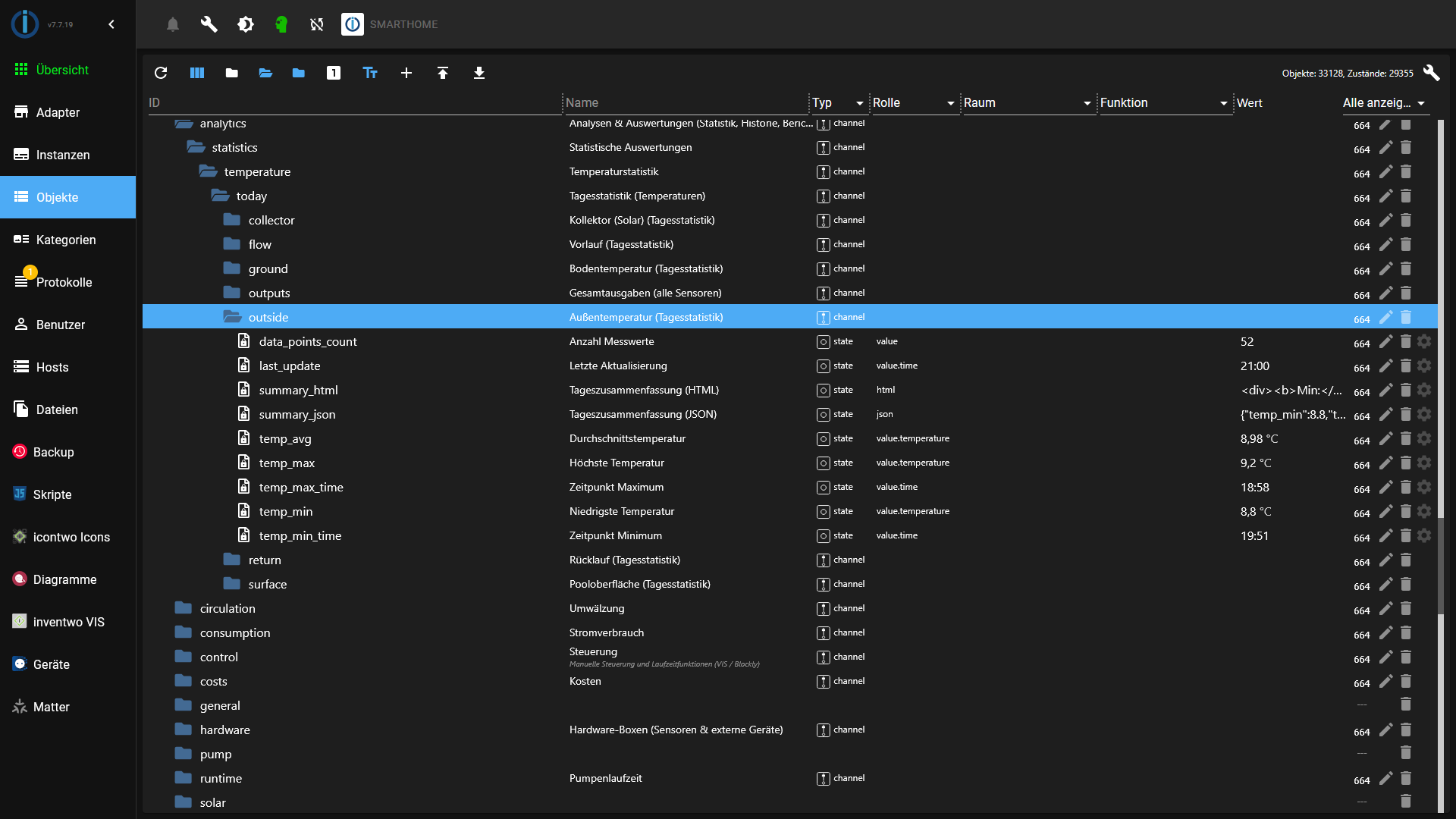

                                      Jupp, bei mir bei Aussensensor:

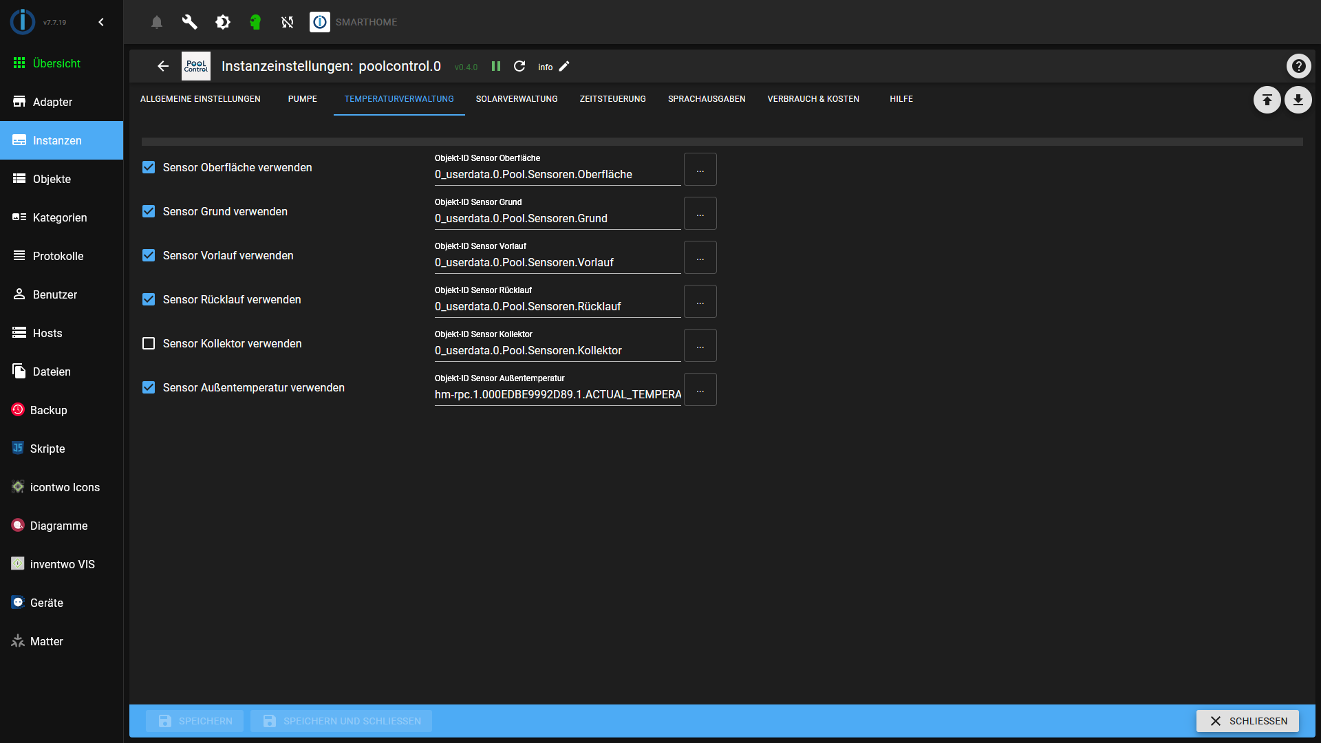

                                        #162
                                        @dasbo1975
                                        Theroretisch solte ich da aber was sehen bzw der Status aktiv sein?
                                        • sigi234S sigi234
                                          @dasbo1975
                                          DasBo1975D
                                          DasBo1975D
                                          DasBo1975
                                          #163
                                          @dasbo1975
                                          wie sehen denn die datenpunkte aus?
