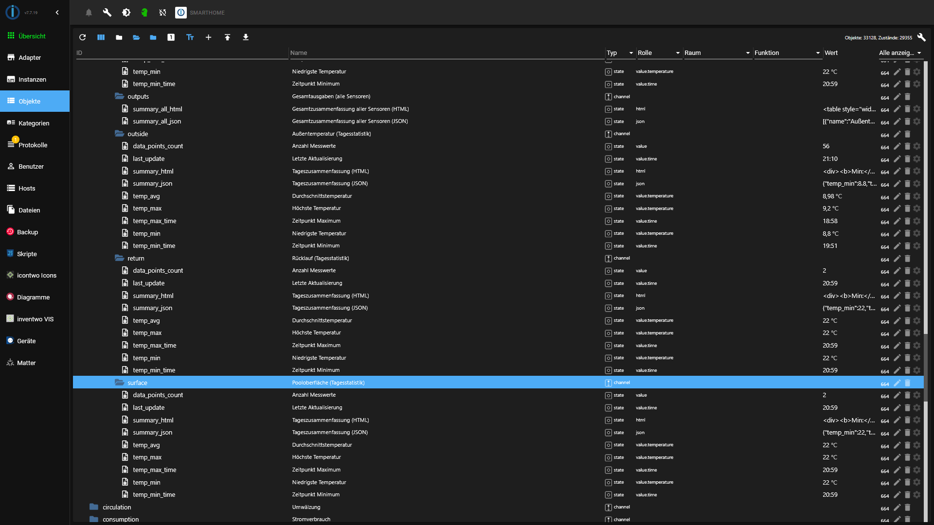

        @dasbo1975
        Hallo, ich habe da einige DP die nicht beschrieben werden, kann ich die löschen?
        Die Runtime im Wartungsmodus wird nicht erfasst?
        Immer Daten sichern!
        DasBo1975D 1 Antwort Letzte Antwort

          @sigi234 sagte in Test Adapter PoolControl:
          @dasbo1975
          Kurzes Update von mir – es waren tatsächlich zwei getrennte Fehler:
          1. Runtime im Wartungsmodus / Rückspülen
            Die Start-/Stopperkennung im runtimeHelper war zu eng. Ich habe sie so angepasst, dass jede Änderung von pump.pump_switch sicher erkannt und gezählt wird – unabhängig davon, ob die Pumpe über Solar, Frost, Zeit, Wartung, Rückspülen oder manuell gestartet wurde.
            Zusätzlich aktualisiert die Live-Anzeige jetzt alle 10 Sekunden, sodass Current Session, Today und die temporäre Season Total während des Laufens sichtbar steigen. Die endgültigen Werte für Total/Season Total werden wie gewohnt beim Stop festgeschrieben.
          2. Status-Datenpunkte (Last Start / Last Stop / Today Count / Was On Today)
            Diese vier status.*-DPs wurden bisher nicht beschrieben. Ich habe die Logik ergänzt, sodass bei Pumpenstart pump_last_start, pump_today_count, pump_was_on_today gesetzt werden und beim Pumpenstopp pump_last_stop. Damit werden die Status-Infos jetzt konsistent gepflegt.
          Bitte die aktuelle GitHub-Version installieren und kurz Rückmeldung geben, ob beides bei dir passt:
          a) Runtime zählt im Wartungsmodus/Rückspülen mit und zeigt währenddessen an,
          b) Status-Datenpunkte werden korrekt geschrieben.

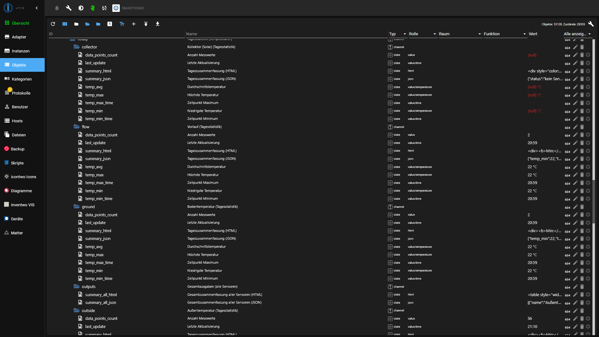

            #149
            @dasbo1975 sagte in Test Adapter PoolControl:
            Gerade einen Wartungsmodus gestartet:

              DasBo1975
              #150
              Puh.
              Ich habe das bei mir auf zwei Systemen am laufen (Test und Produktivsystem)
              und nach der Änderung von letzter Nach läuft das bei mir.
              Hast du die Saison Aktiv? Sonst würde mir gerade nichts einfallen warum es bei dir nicht hin haut.

                #151
                Ja
                Edit,
                läuft jetzt nach einen Update. Hatte von NPM installiert und nicht von GITHUB
                                @dasbo1975
                                Hallo, von wo werden die Sensorwerte(Status) geholt?
                                die Werte werden von deinen eingebundenen Sensoren geholt insofern sie Aktiv geschaltet sind
                                EDIT: es kann einen kleinen moment dauern bis die Werte angezeigt werden. Ist abhängig davon, wie schnell bei dir eine neue Temperatur geschrieben wird

                                  so sieht es bei mir beim Kollektor (Solar) aus
                                    Jupp, bei mir bei Aussensensor:
                                          @dasbo1975
                                          Theroretisch solte ich da aber was sehen bzw der Status aktiv sein?
                                          wie sehen denn die datenpunkte aus?
                                          sigi234S Online
                                          sigi234S Online
                                          sigi234
                                          #164
