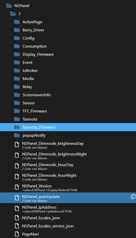

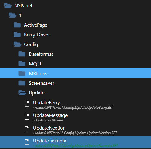

                  @marc-berg
                  Geht auch per Datenpunkt
                  Manuelle Updates: 0_userdata.0.NSPanel.X.Config.Update.UpdateTasmota
                  Automatische Updates: 0_userdata.0.NSPanel.X.NSPanel_autoUpdate
                  Jeweils auf "false" setzen 😊

                      @armilar sagte in NS Panel Nachfrage nach firmware update unterbinden:
                      Da geht es aber nur um die Updates selbst, oder? Das Problem hier in diesem Thread liegt bei den Update-Meldungen, die hochpoppen.
                      Pi-hole, Traefik, Checkmk, Conbee II+Zigbee2MQTT, ESPSomfy-RTS, LoRaWAN
                      ArmilarA 1 Antwort Letzte Antwort
                      • Marc BergM Marc Berg

                        @marc-berg
                        Sind die manuellen Updates mit dem Popup - also unter:
                        Danach kommt kein Popup mehr...
                          Ah okay, dann ist die Benennung nur etwas missverständlich. 👍
                            Ich würde sagen, dies hier ist der richtige DP:
                            0_userdata.0.NSPanel.x.Config.Update.UpdateMessage

                              @marc-berg
                              ja, dieser ist für die Meldungen. Der andere war für das Update zum Anstoßen.
                              Gruß Tom

                                      @armilar ich habe Script Version "TypeScript v4.7.1.2"
                                      Hab jetzt erst deine Antwort gelesen .. es hat mit dem Auskommentieren im Script auch irgendwie nicht geklappt, die Meldung kam wieder.😕
                                      Die Datenpunkte für das NS Panel Update schauen bei mir so aus:
                                      Ich hab jetzt mal "UpdateMessage", das noch aktiv war, deaktiviert, hoffe damit ist es erledigt..
                                      Vielleicht könnt ihr vom Entwicklerteam das in der Zukunft im NSPanel bei Service "Menu > Firmware > Tasmota-Firmware" standardmäßig als Punkt für eine Möglichkeit zum Deaktivieren aufnehmen .. könnte mir vorstellen, dass das andere auch gut fänden. VG

                                        @hansi44
                                        Ja, sollte damit erledigt sein... 😊
                                        wir bauen das noch in das Servicemenü ein...
