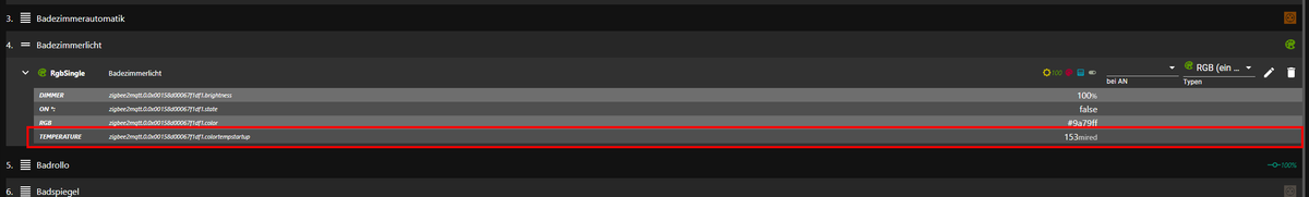

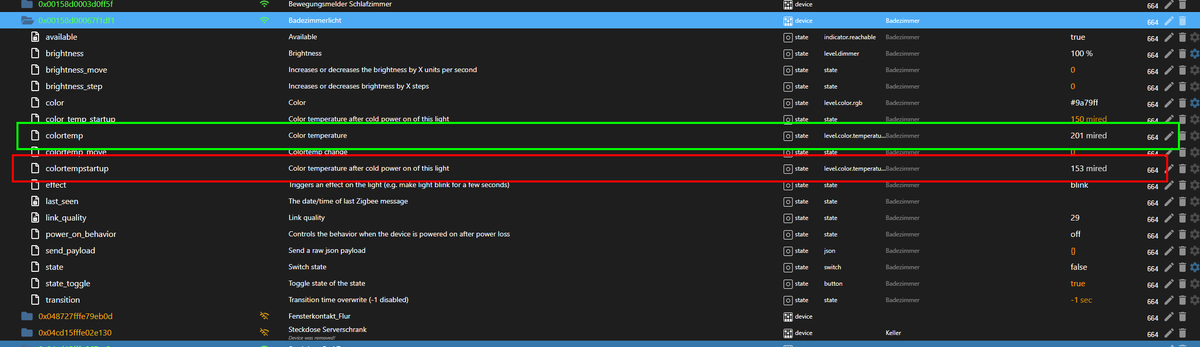

                              ich nutze die 4.2.2 und habe seit beginn des wechsels das ich meine zigbee Shutter nicht hinzufügen kann.
                              ich möchte eingentlich nur die Position 0-100 als Schieberegler hinzufügen. Aber bei jeden meiner 3 Rollos bekomme ich den Selben Fehler.
                              Stattdesswen fügt er mir wie im hintergrund zu sehen den DP motor_reversal hinzu aber rechts ohne namen. Das gesamte gerät "position of this Cover" kann ich aber auch nicht wieder löschen.
                              Sollte ich dafür ein Issues aufmachen ?

                                        @apollon77
                                        Die Fritz Dect Birnen lassen sich nicht wie andere Birnen so in den iot intergrieren das man 3 Datenpunkte gleichzeitig hat.
                                        Sie ist entweder ein Thermostat mit viel Glück eine Lampe aber da kann man nicht dimmen.
                                        Was benötigt ihr um diesem Fehler auf die Spur zu kommen?
                                        Ich kann auch ein Issue machen aber dafür sollte ich noch wissen was ihr benötigt.
                                        Gruß Duffy

                                          Ich glaube ich habe ähnliches problem . ich habe eine Zigbee Paulmann Lampe die über Z2M eingelesen wurde. Eigentlich wollte ich erstmal nur den State im iot Adapter haben zum an und ausschalten. Aber der Adapter hat mir direkt weitere Endpunkte angelegt. Aber leider falsch. Warmweiß und Kaltweis is auf einen Falschen DP angelegt. Wie kann ich das fixen bzw richtig stellen ? Das rot markierte wurde hinzugeügt. Aber das grübe bräuchte ich.
                                          K apollon77A 2 Antworten Letzte Antwort
