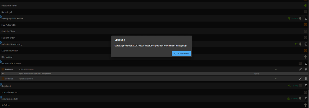

                  bei mir gibt es wieder Probleme beim anlegen, löschen und zuordnen der Geräte bei 4.2.2.
                  In diesem Beispiel möchte ich eine Fritz Dect Birne in den iot integrieren.
                  Ich drücke "+" und wähle den Datenpunkt "level in %" in den Objekten; bestätige das mit OK.
                  Es kommt die Meldung:
                  Im IOT erscheint aber:
                  Rechts kann ich nun folgendes auswählen:
                  Ich wähle hier Licht und benenne es nach Licht Esszimmer um. Nun erscheit es 2 mal::
                  Wenn ich nun "level in %" lösche
                  Verschwindet "Licht Esszimmer" und "Level in %" bleibt mir erhalten.
                  Wenn ich nun "Level in %" löschen will:
                  Wird es nicht gelöscht.
                  das löschen muss ich jetzt über Amazon Alexa V1 erdledigen.
                  Wenn ich eine andere Zigbee Birne hinzufügen will wird da auch nicht ausgeführt:
                  Als work around muss ich Esszimmer in Amazona Alexa V1 anlegen:
                  um es dann in Alexa V3 zu bekommen
                  Wobei die Lampe 4 als Thermostat erkannt wird.
                  Algemein scheinen die Fritz Dect Lampen etwas zickig zu sein.
                  Die Zigbee funktioniert besser.
                  So weit mein Beta Lagebericht.
                  Duffy
                  Edit: Wenn ich Termostat änder will muss ich erst noch mal einen Namen vergeben
                  Dann habe ich 2 Thermostate
                  wo ich eins als Licht umstelle:
                  wenn ich Thermostat löschen will
                  Ist die Lampe wieder weg und das Thermostat bleibt.
                  Nix besonderes; iob auf Respberry pi 4 (8GB) mit 32 GB SSD
                  Node.js: v22.23.2
                  NPM: 10.9.4
                  js-controller 7.1.2
                  Linux: Trixie
                  haselchenH NegaleinN GaspodeG 3 Antworten Letzte Antwort
                  • DuffyD Duffy
                    Duffy
                    haselchenH Offline
                    haselchenH Offline
                    haselchen
                    #426
                    @duffy
                    Die Beta Version lautet aktuell 4.2.2
                    Wäre sinnvoller die zu testen als alte Versionen.
                    DuffyD 1 Antwort Letzte Antwort

                                      Morgen,
                                      ich nutze die 4.2.2 und habe seit beginn des wechsels das ich meine zigbee Shutter nicht hinzufügen kann.
                                      ich möchte eingentlich nur die Position 0-100 als Schieberegler hinzufügen. Aber bei jeden meiner 3 Rollos bekomme ich den Selben Fehler.
                                      Stattdesswen fügt er mir wie im hintergrund zu sehen den DP motor_reversal hinzu aber rechts ohne namen. Das gesamte gerät "position of this Cover" kann ich aber auch nicht wieder löschen.
                                      Sollte ich dafür ein Issues aufmachen ?

                                        apollon77A Offline
                                        apollon77A Offline
                                        apollon77
                                        #436
                                        @hohenbostler Issue ist eine Option, wir haben aber auch bereits Fälle wo einfach die Rollen kein "value.blind" enthalten und so die automatsiche erkennung halt einfach nicht geht. Dann hilft es einen Alias anzulegen und die States sauber zu mappen und das sollte dann erkannt werden!
                                        Wenn das so ist dann ggf beim zigbee Adapter issue anlegen das die rollen korrigiert werden können.
