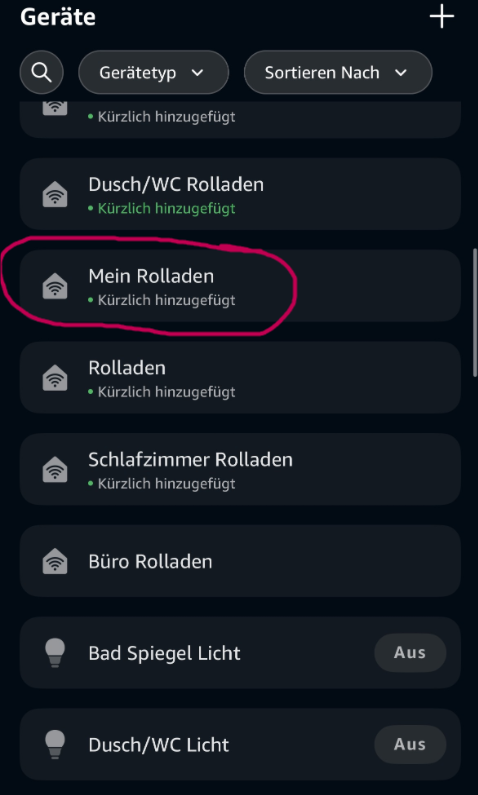

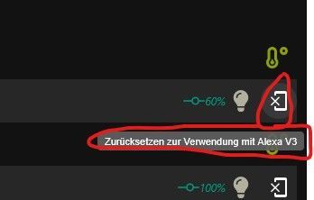

    @da_woody wie ich das gemacht habe? Windows snipping Tool
    • Michael SchmittM Michael Schmitt
      da_WoodyD Offline
      da_WoodyD Offline
      da_Woody
      #416
      @michael-schmitt klar, aber wie bist du dem fenster gekommen.
      gruß vom Woody
      Michael SchmittM BBTownB 2 Antworten Letzte Antwort
      • da_WoodyD da_Woody
        Michael SchmittM Online
        Michael Schmitt
        #417
        Hab da hinten auf das kleine Symbol geklickt
          BBTownB Offline
          BBTownB Offline
          BBTown
          schrieb am zuletzt editiert von BBTown
          #418

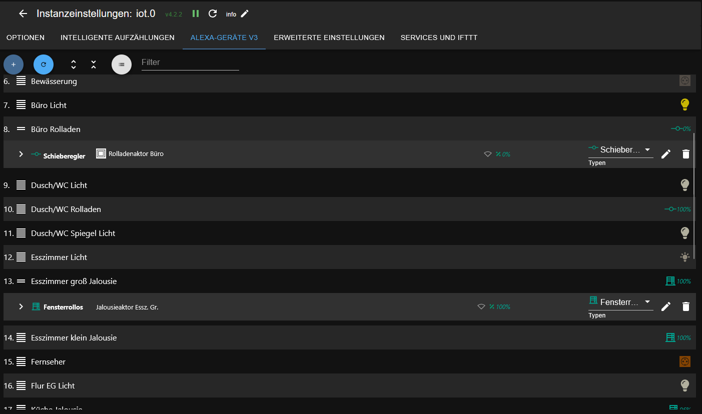

          @da_woody
          bei mir ist auch an einem Gerät das Symbol zum Zurücksetzen zu sehen.
          Für mich sieht es so aus, als würde dies nur erscheinen, wenn eine klare Zuordnung fehlt.
          Bei meinen insgesamt 124 Geräten taucht dieses Symbol nur ein einziges mal auf, und dies ist in der Tat kein direkter Datenpunkt.
          Bei der Übernahme der Geräte von V1 zu V3 wurden meine separaten Level-Datenpunkte "Rolladen Schlafzimmerfenster" und "Rolladen Schlafzimmertür" zu einem Datenpunkt "Rolladen Schlafzimmer" zusammengefasst.
          Dieses Gerät bzw. diesen Datenpunkt gibt es aber gar nicht und beide enthaltenene Geräte haben auch unterschiedliche Namen. Diese beiden Geräte wurden von mir unter der Alexa V1 also nicht bewußt zusammengefasst!
          Nur bei diesem "Gerät" kann ich das Symbol zum "Zurücksetzen zur Verwendung mit Alexa V3" bei mir sehen.

            @michael-schmitt sorry, ich steh im regen...
            hab ich noch nie gesehn.
            @BBTown wie kommt ihr da hin?
            grad am forschen...
            strange, seltsame sachen...
            gruß vom Woody
            BBTownB 1 Antwort Letzte Antwort

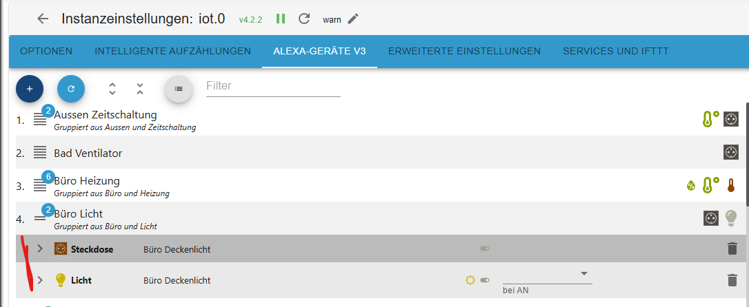

                warum ist plötzlich das bürolicht als steckdose und als licht definiert? selber alias. in der gruppe werkstatt/licht geht das schalten mit sprachkommando, bei bürolicht ein/aus klappt das nicht?
                  BBTownB Offline
                  BBTownB Offline
                  BBTown
                  #422
                  @da_woody
                  Gerät in IOT-Adapter löschen
                  Gerät anscließend im IOT-Adapter wieder anlegen
                  GaspodeG 1 Antwort Letzte Antwort

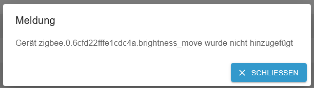

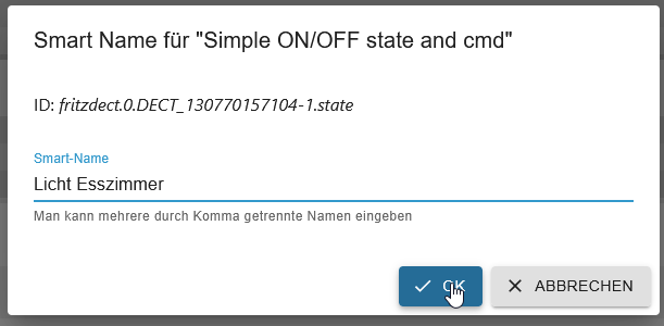

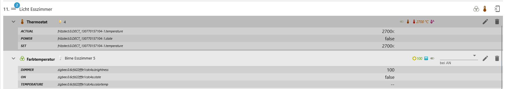

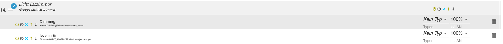

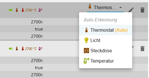

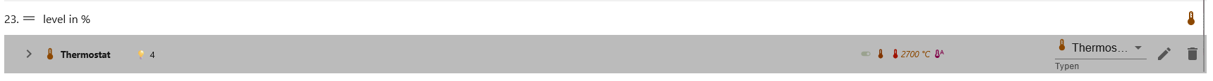

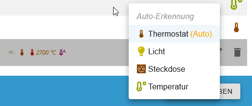

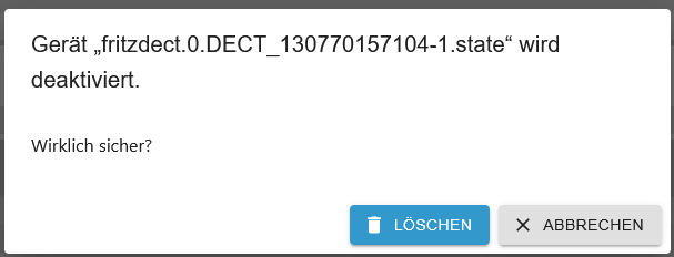

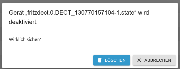

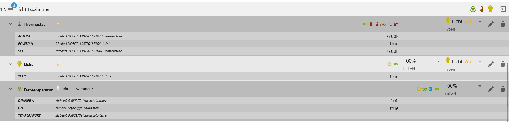

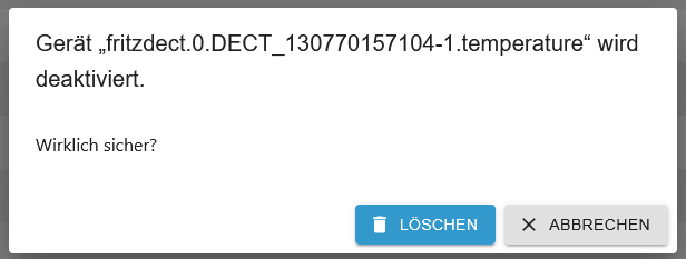

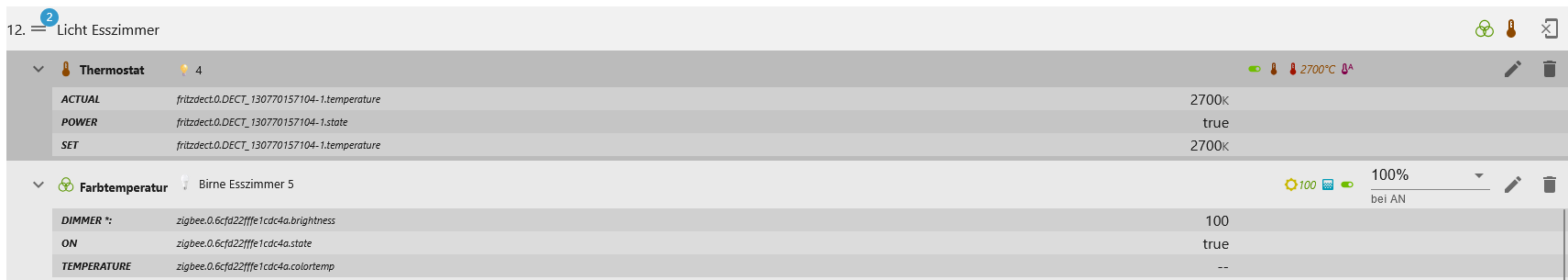

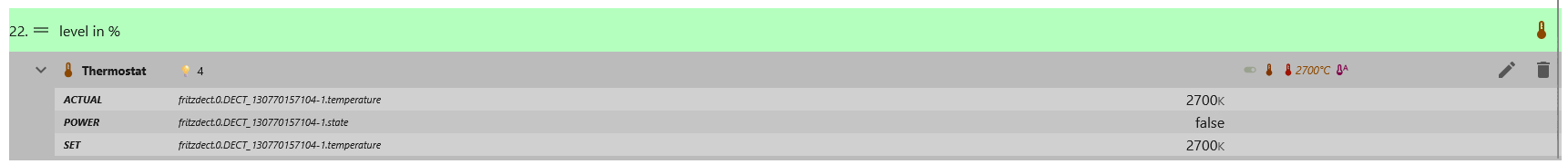

                        bei mir gibt es wieder Probleme beim anlegen, löschen und zuordnen der Geräte bei 4.2.2.
                        In diesem Beispiel möchte ich eine Fritz Dect Birne in den iot integrieren.
                        Ich drücke "+" und wähle den Datenpunkt "level in %" in den Objekten; bestätige das mit OK.
                        Es kommt die Meldung:
                        Im IOT erscheint aber:
                        Rechts kann ich nun folgendes auswählen:

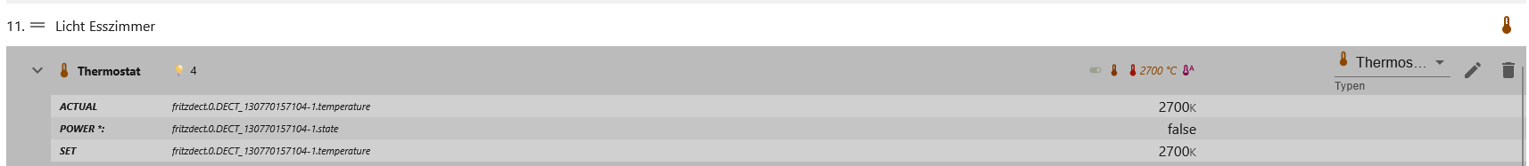

                        Ich wähle hier Licht und benenne es nach Licht Esszimmer um. Nun erscheit es 2 mal::

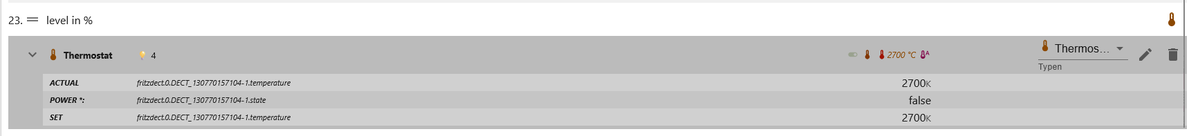

                        Wenn ich nun "level in %" lösche
                        Verschwindet "Licht Esszimmer" und "Level in %" bleibt mir erhalten.
                        Wenn ich nun "Level in %" löschen will:
                        Wird es nicht gelöscht.
                        das löschen muss ich jetzt über Amazon Alexa V1 erdledigen.
                        Wenn ich eine andere Zigbee Birne hinzufügen will wird da auch nicht ausgeführt:
                        Als work around muss ich Esszimmer in Amazona Alexa V1 anlegen:
                        um es dann in Alexa V3 zu bekommen
                        Wobei die Lampe 4 als Thermostat erkannt wird.
                        Algemein scheinen die Fritz Dect Lampen etwas zickig zu sein.
                        Die Zigbee funktioniert besser.
                        So weit mein Beta Lagebericht.
                        Duffy

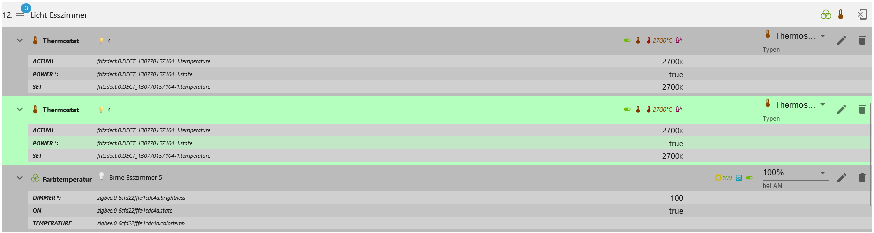

                        Edit: Wenn ich Termostat änder will muss ich erst noch mal einen Namen vergeben
                        Dann habe ich 2 Thermostate
                        wo ich eins als Licht umstelle:
                        wenn ich Thermostat löschen will
                        Ist die Lampe wieder weg und das Thermostat bleibt.
                        Nix besonderes; iob auf Respberry pi 4 (8GB) mit 32 GB SSD
                        Node.js: v22.23.2
                        NPM: 10.9.4
                        js-controller 7.1.2
                        Linux: Trixie
                        haselchenH NegaleinN GaspodeG 3 Antworten Letzte Antwort

                                  Hallo
                                  2 Fragen.
                                  1.) Ich hab eine Philips Hue, die mir als Thermostat erkannt wird.
                                  Rechts scheint bei mir aber kein Bleistift zum ändern auf.
                                  2.) bei RGB ändert sich das Symbol (Farbpalette) immer von Normal auf Rot auf Normal ........
                                  ° Fixer ---> iob fix
                                  hotspot_2H 1 Antwort Letzte Antwort
