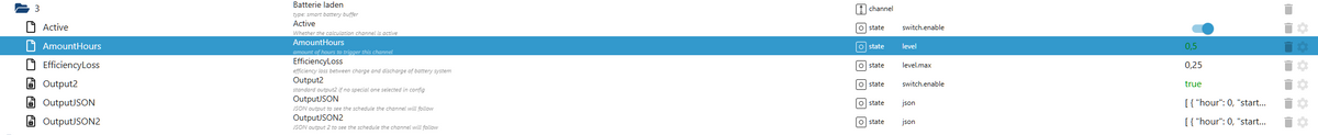

            Sorry das ich mich rar gemacht hatte - der Umbau des Adapters war doch etwas umfangreicher. Bis man alles findet wo man früher mal einfach von vollen Stunden ausgegangen ist dauert... 😬
            Zeitgleich hatte ein wenig mit der neuen DIY Heizung zu tun.... 😊
            Die 6.0.0 solltet ihr jetzt auch vom latest repo regulär abrufen können. Eigentlich müsste alles laufen und immer und überall mit 15 Minuten rechnen..
            Stellen für die Berechnungskanäle mit Parameter "AmountHours" sind immernoch Stunden .... da kann man aber auch 0,75 schreiben ....
            HAPPY TESTING!!!! Wäre toll wenn es viele hier mal ausprobieren - ich würde das gerne möglichst zügig in den stable geben. Bin ja für den Start des 15-Minuten zum 01.Okt. doch schon recht spät dran. 😖

                                        Ich brauche mal ne Erklärung zum "Batterie laden" Kanal nach der 15min Umstellung :-)
                                        Wenn ich die AmountHours auf z.B. "0,5" stelle, schaltet er dann jede verfügbaren 30min Slot, wo der Preis 25% unter dem höchsten Tagespreis ist auf true? (den highest nutze ich nicht)
                                        • R Offline
                                          R Offline
                                          ReblausGT
                                          #603
                                          @schimi said in TibberLink Adapter:
                                          Er sucht die 2 billigsten 15 Minuten und lädt die Batterie. Dann nimmt er den Preis der teuersten Phase = die teuerste Wattstunde im Speicher und rechnet dazu den Wirkungsgradverlust hinzu.... alles was da drunter liegt sperrt er das Entladen, was darüber liegt wird entladen.
                                          S 1 Antwort Letzte Antwort
