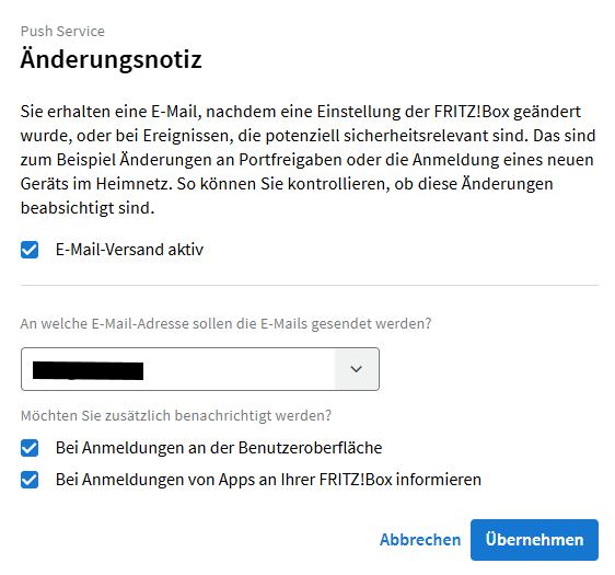

                                        @Codierknecht
                                        Vielen Dank für das Template funktioniert 1a. Nur eins was mir dabei aufgefallen ist. Hat man den PushService aktiviert bekommt man alle x-Sekunden eine Nachricht. Ich verwende upnp schon mit fritzinfluxdb (https://github.com/bb-Ricardo/fritzinfluxdb) auf die gleiche Weise nur da bekommt man nur 1x ne Mail bei der Erstanmeldung/Neustart. Sicherlich der Unterschied in der Programmiersprache ;)
                                        Soll nur als Hinweis dienen und vielen Dank für deine Mühe.

                                          @schittl sagte in [gelöst] - Zabbix (FritzBox etc.):
                                          Das dürfte an Deiner Einstellung "Bei Anmeldungen von Apps ..." liegen.
                                          Es wird ja - je nach eingestelltem Intervall der Items - immer wieder eine Anmeldung an der Fritte durchgeführt.
