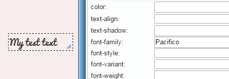

    • BluefoxB Offline
      BluefoxB Offline
      Du lädst über Image Dialog die Datei. Z.B. Pacifico.ttf (http://www.fontsquirrel.com/fonts/download/pacifico)
      Dann folgendes in CSS Panel eingeben:
      @font-face {
          font-family: 'Pacifico';
          src: url('/vis.0/main/Pacifico.ttf');
      Danach ein Widget erzeugen. z.B HTML und "font-family" einstellen:
      [{"tpl":"tplHtml","data":{"visibility-cond":"==","visibility-val":1,"refreshInterval":"0","html":"My test text","class":""},"style":{"left":"1056px","top":"199px","width":"115px","height":"30px","font-family":"Pacifico"},"widgetSet":"basic"}]
      Und:
      Man kann auch Klasse definieren:
      .pacifico {
      Und bei dem Widget das Attribut "Class" benutzen.

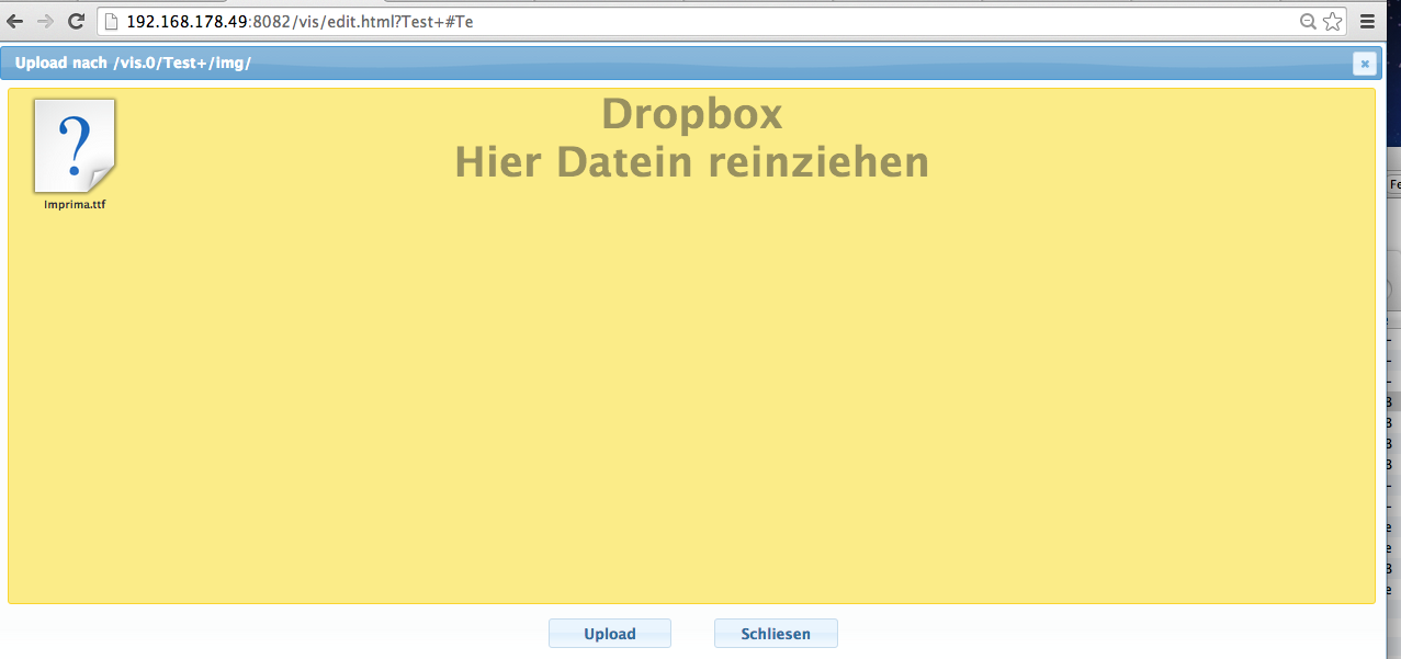

          • C Offline
            C Offline
            Communicate
            Also z.B. diesen Dialog:
            Wenn ich hier auf upload klicke, danach auf schliessen, wird mir die neue Datei leider nicht angezeigt.
            • BluefoxB Offline
              BluefoxB Offline
              Wo schaust du die an?
              Da solltest du die sehen können.
