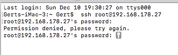

    ich habe heute das erste mal versucht mich über ssh als root einzuloggen. Leider klappt das nicht.
    Ich werde nach einem Passwort gefragt. Ich habe aber nur für den Benutzer ein Kennwort vergeben.
    Hat jemand eine Lösung?

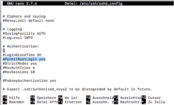

              • G Offline
                G Offline
                Gert
                vielen Dank für euere Hilfe.
                Die betreffende Zeile habe ich gefunden.
                Ich kann die Änderung aber nicht speichern.

                    @Gert:
                    Ich kann die Änderung aber nicht speichern. `
                    hast du nano mit sudo aufgerufen?

                      • eric2905E Offline
                        eric2905E Offline
                        eric2905
                        Vorsicht!
                        Du hast die Zeile im Kommentarblock markiert und nicht die wirklich zum Tragen kommende.
                        Wie Homoran schon schrieb, die steht weiter unten.
                        Welche (Fehler)Meldung kommt denn, wenn Du speichern willst?

                        • G Offline
                          G Offline
                          Gert
                          das mit der falschen Zeile weiß ich jetzt.
                          Es kommt gar keine Fehlermeldung.
                          Ich weiß einfach nicht wie ich das abspeichern soll.
                          Wenn ich einfach schließe, wird es nicht abgespeichert.
                          • HomoranH Nicht stören
                            @Gert:
                            ch weiß einfach nicht wie ich das abspeichern soll. `
                            steht unten drunter: STRG-O
                            und anschließend schließen mit STRG-X
                            Rainer
                            • G Offline
                              G Offline
                              Gert
                              So langsam kapier ich es.
                              Ich habe es jetzt geändert. Möchte es speichern und bekomme eine Meldung.
                              Siehe Anhang.
                                    Aber du weißt was du da tust?
                                    was willst du mit dem root-Zugang?
                                    @Gert:
                                    Ich sitze jetzt seit ein paar Stunden am Rechner aber es klappt nicht. `
                                    du machst ja auch nicht was du sollst.
                                    Warum ist diese Zeile (die du uns übrigens bislang vorenthalten hast) noch immer (?) auskommentiert?
