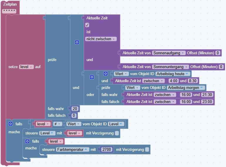

    Guten Morgen,
    nutze seid längeren dieses Script, für das einschalten meiner HUE Leuchten. Nur gestern ist mir aufgefallen, das sich das Script jede Minute neu (ja ich weis habe den Trigger so eingestellt).
    Jetzt besteht aber das Problem das, das Gerät was ich schalte dann auch jede Minute am piepsen ist. Ich finde auch keinen Ansatz wie man das anders Triggern kann.
    Hat jemand eine ähnliche Zeit Steuerung oder kann mir einen Anstoß geben wie man das noch realisieren kann.

      @JavaMafia [sagte]: dieses Script, für das einschalten meiner HUE Leuchten.
      Wirklich? "Nacht" ist ein Zeitpunkt, der nur einmal zu Nachtbeginn gültig ist und im Norden im Sommer gar nicht vorkommt.
      Wann soll das Licht eingeschaltet sein?
      EDIT: So könnte es funktionieren:
      "Astrologischer Tag" findet man unter "javascript.0.Astro".

        Es sollen bestimmte Leuchten in der Zeit von 04:00 - 08:30 Uhr ein geschaltet werden, aber nur wenn es auch Nacht ist.
        der Hintergrund für die Nacht abfrage ist halt, das sich das Licht nicht im Sommer einschaltet, wenn es draußen noch hell ist.

          @JavaMafia [sagte]: nur wenn es auch Nacht ist.
          Was bedeutet "Nacht" für dich? Zwischen Sonnenuntergang und Sonnenaufgang? Oder zwischen Abenddämmerung und Morgendämmerung?
          Das lässt sich für den DP "Astrologischer Tag" auch in der Javascript-Instanz konfigurieren:

            "Nacht" meine ich damit das es nur zwischen Sonnenuntergang und Sonnenaufgang aktiv sein soll. In Verbindung mit den Schaltzeiten, da ich am Wochenende andere Schulzeiten verwende.
            Denn ich ich bin gerade dabei das Programm von der CCU auf den ioBroker zu übertragen, sodass auch einige HUE Leuchten mit eingeschaltet werden.

              @JavaMafia [sagte]: "Nacht" meine ich damit das es nur zwischen Sonnenuntergang und Sonnenaufgang aktiv sein soll. In Verbindung mit den Schaltzeiten, da ich am Wochenende andere Schulzeiten verwende.
              Mögliches Prinzip:
              Wenn du Datenpunkte für "Arbeitstag heute" und "Arbeitstag morgen" hast, dann verwende diese anstelle der Wochentage.

                Jetzt habe ich noch eine kleinere Rückfrage. Was kann ich bei der ersten Prüfung anders machen. Hier benötige ich keine Zeit, wenn die Bedingung nicht erfüllt ist. Da das Licht am Wochenende oder im Urlaub an gehen muss.

                  @JavaMafia [sagte]: Hier benötige ich keine Zeit
                  Dann genügt eine einfache UND-Verknüpfung.
                  Damit nicht jede Minute gesendet wird, ist der Vergleich von Soll-Level (Variable) und Ist-Level (DP) erforderlich.

                    Ich frage mal etwas anders: Was genau willst Du da erreichen?
                    Sollen die Lampen zu bestimmten Zeiten ein- oder ausgeschaltet werden? Und das an Wochentagen oder Wochenenden unterschiedlich?
                    Reicht es da nicht aus, den Sonnenauf- und untergang (ggf. mit passendem Versatz) als Trigger zu verwenden?
                    Je Minute (also 1.440 x am Tag) etwas zu prüfen klingt irgendwie schräg.

                      @Codierknecht [sagte]: Reicht es da nicht aus, den Sonnenauf- und untergang (ggf. mit passendem Versatz) als Trigger zu verwenden?
                      Wenn SA oder SU außerhalb der gewünschten Zeitspannen liegt, würde das Licht nicht schalten. Man muss also zusätzlich auf die Schaltzeitpunkte triggern.

                        @JavaMafia
                        Ohne im Detail hingesehen zu haben:
                        Wenn das CCU Programm das macht was Du willst und nur etwas zusätzlich mit geschaltet werden soll, warum dann nicht einfach im ioBroker auf diese Schaltung reagieren und nur jeweils die fehlenden Leuchten darüber nachziehen?

                          Habe in dem Satz das NICHT vergessen
                          "Da das Licht am Wochenende oder im Urlaub nicht an gehen muss."
                          @Samson71
                          Hätte man auch so lösen können, aber wie das immer so ist. Man kommt manchmal nicht auf die einfachsten dinge.
