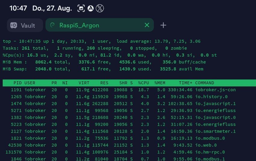

        @Homoran sagemal hast du den neuen nut2 adapater laufen.. wenn ja der hat bei mir gerade auch 100% cpu sich gekrallt.
        • arteckA arteck
          schrieb zuletzt editiert von
          #47
          @arteck sagte:
          Nein, den alten!
          Aber bei mir krallt sich niemand die CPU
          Lediglich die Load geht hoch.
          Muss also I/O sein.
          DANKE für die info!
          Ich hab mittlerweile javascript abgestelltt, spinnt trotzdem.
          Dann history, sofort Ruhe.
          Da bleib ich jetzt dran.

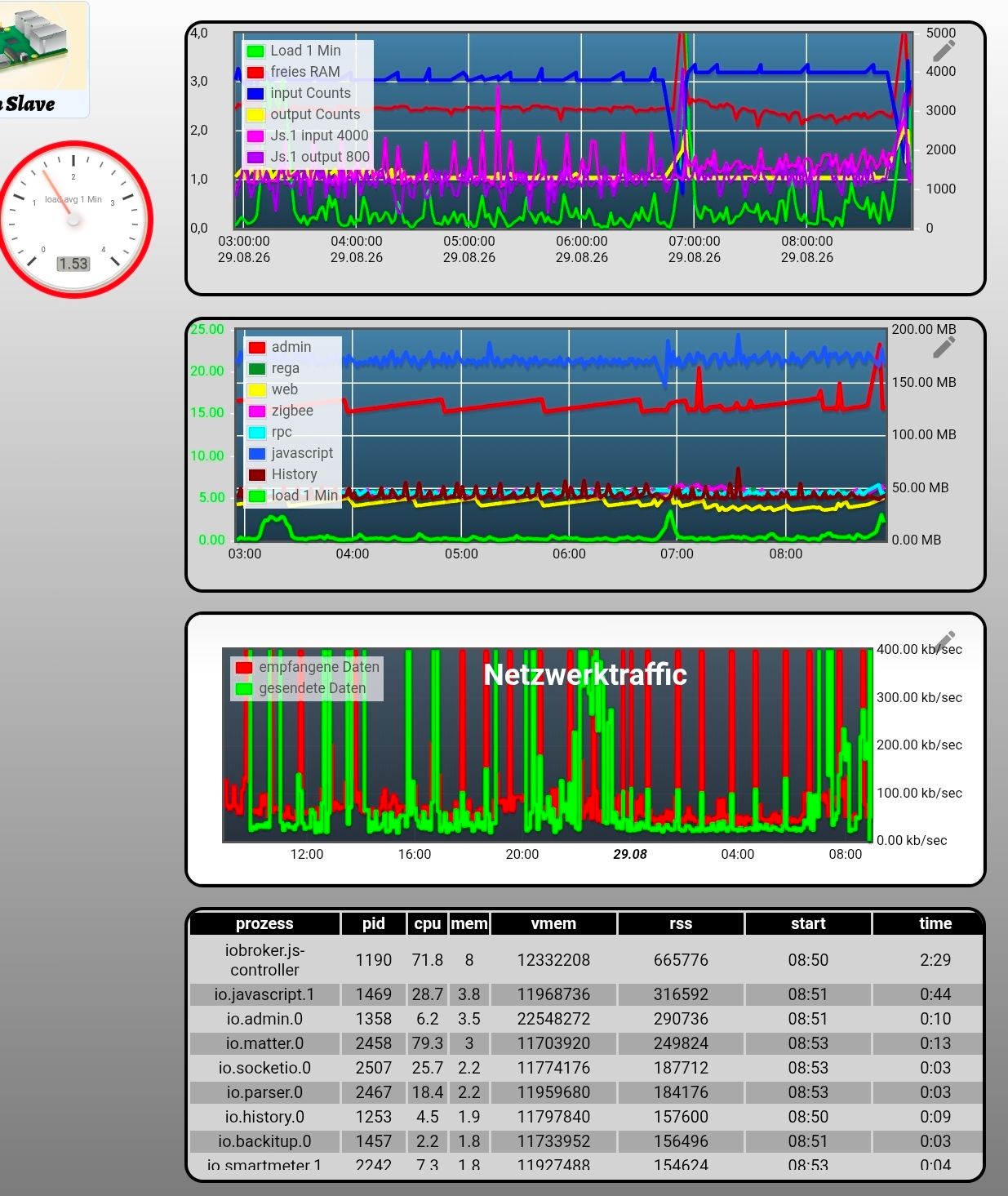

            OliverIOO Offline
            OliverIOO Offline
            OliverIO
            #48
            @Homoran
            Auch mal ins syslog schauen
            Dann
            Ist zwar etwas weiter hergeholt und um die Suche in einem Adapter nicht zu aufwändig werden zu lassen:
            Du hast jetzt 2 Adapter abgeschaltet.
            Nicht das es nur an einem liegt, sondern durch die gesamtlast.
            Auch eine Idee
            Wenn der history Adapter viele datenpunkte pflegen muss, hat er viele dateihandles gleichzeitig offen. Wird ja alles in einzelnen Dateien gepflegt. Auch da gibt es Obergrenzen.
            Noch eine Idee
            Auch der interne Bus des Systems mit dem ram CPU ssd miteinander kommuniziert hat Grenzen. Da weiß ich aber nicht wie man da nachschaut. Ist aber eher am Ende der Wahrscheinlichkeiten
            Daher mal das syslog um den Absturz herum untersuchen

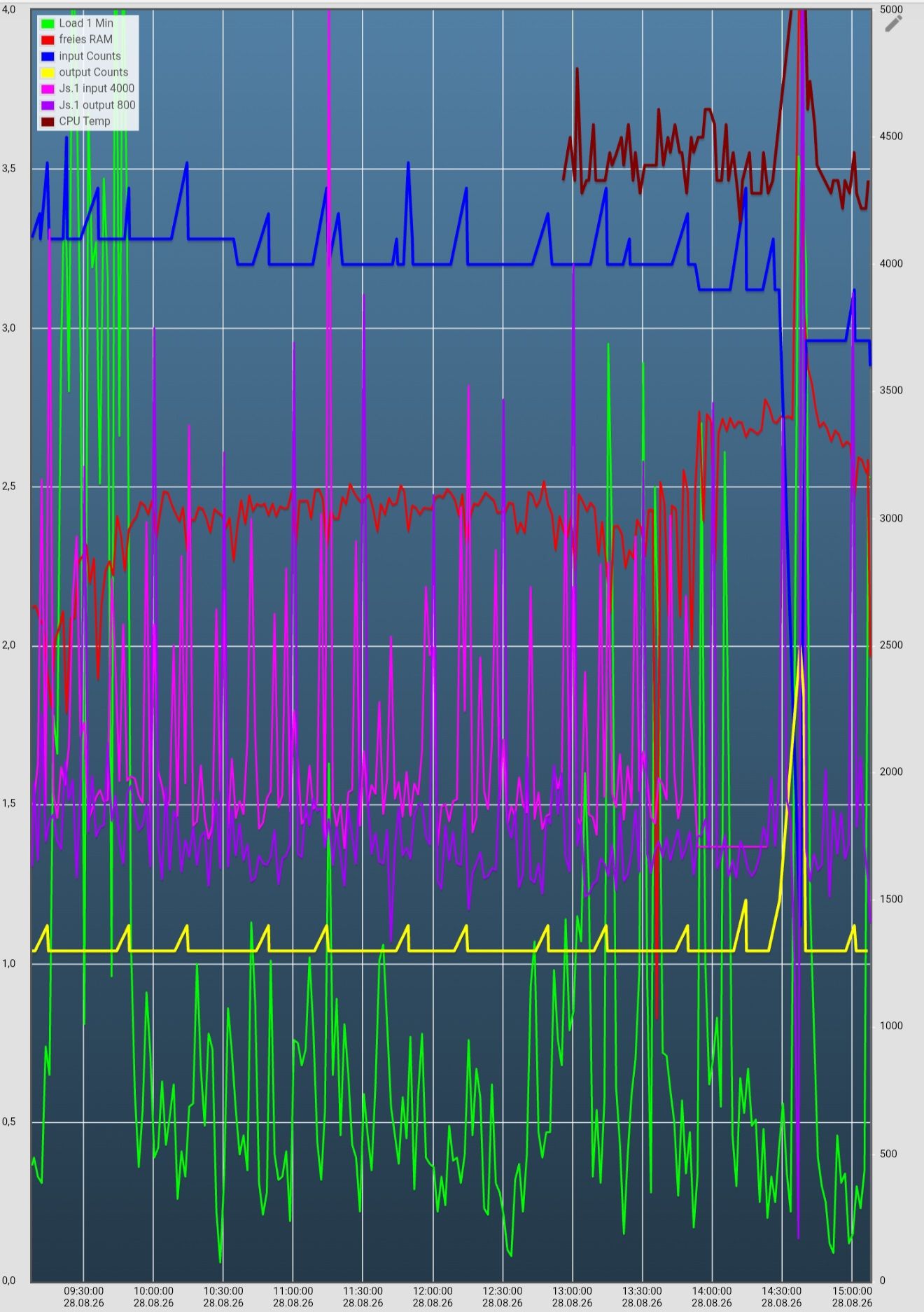

              #49
              @OliverIO danke!
              Ich hab ein wenig Probleme damit es jetzt an dem aktuellen System festzumachen, da es vorher bereits auftrat.
              Die history erscheint mir daher sinnvoll, da dies eigentlich mal ein test werden sollte wie lange eine SD Karte halten wird, wenn man alles per json darauf speichert.
              Das Experiment ist jetzt normal geworden, weil es noch nie Probleme gab.
              Einmal wurde die SD Karte zu klein 😉
              In dem neuen System habe ich mir eine 256GB Sandisk extreme Pro geleistet, die doppelt so schnelle Zugriffe erlaubt.
              Jetzt waren Werte seit 2021 auf der Karte.
              Hier hatte ich die Vermutung dass beim Durchsuchen der zigtausend Einträge das System an seine Grenzen Stösst und habe zwei Jahre gelöscht = 30GB.
              Das hat jedoch nicht geholfen. Gerade habe ich nochmal ein Jahr (2023) gelöscht was nochmal 20GB Platz schaffte.

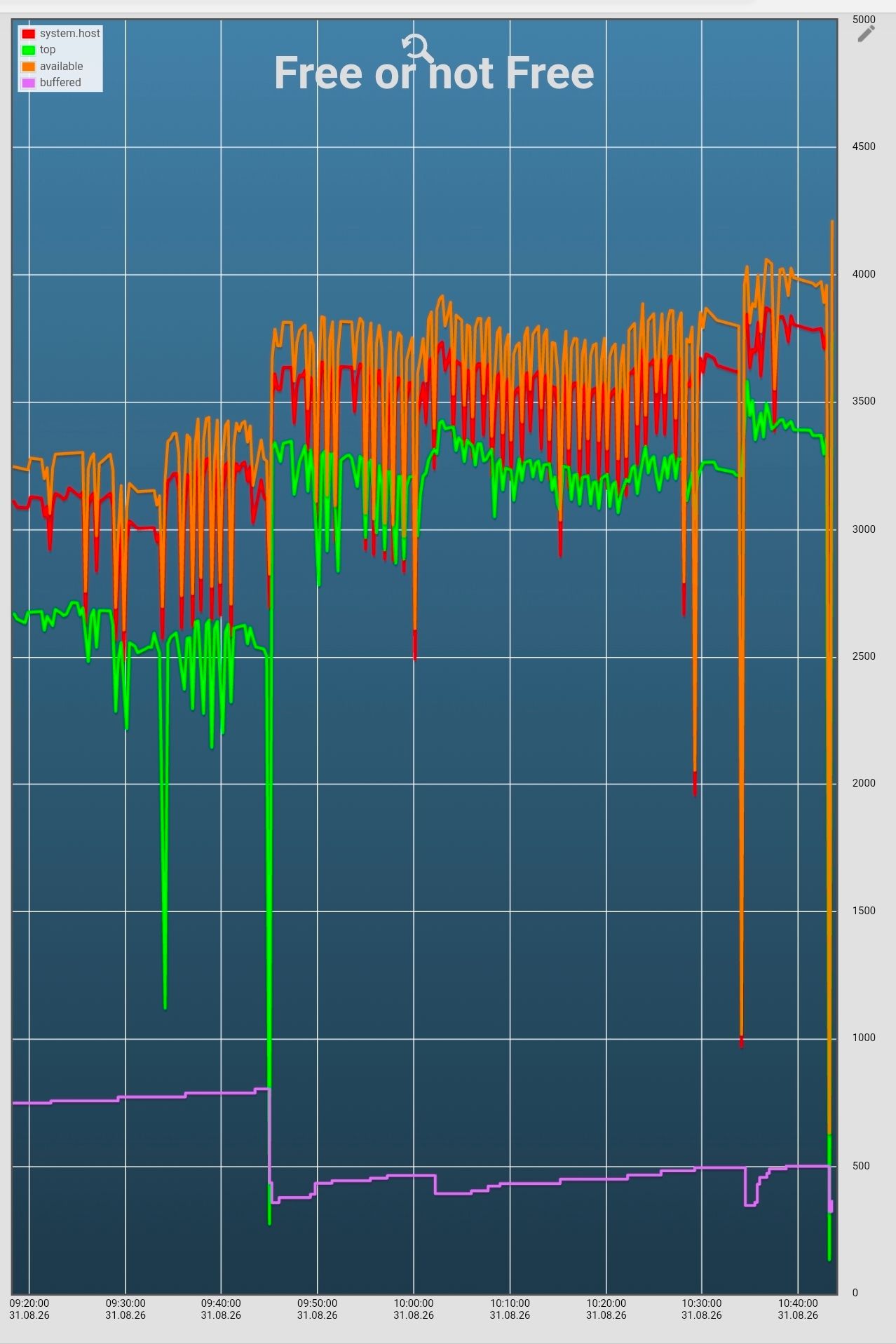

                      Reichen 8GB schon nicht mehr aus?
                      Das passiert anscheinend unmittelbar vor dem Absturz und wird wie du vermutet hast wohl nicht mehr geloggt.
                      Auch heute morgen

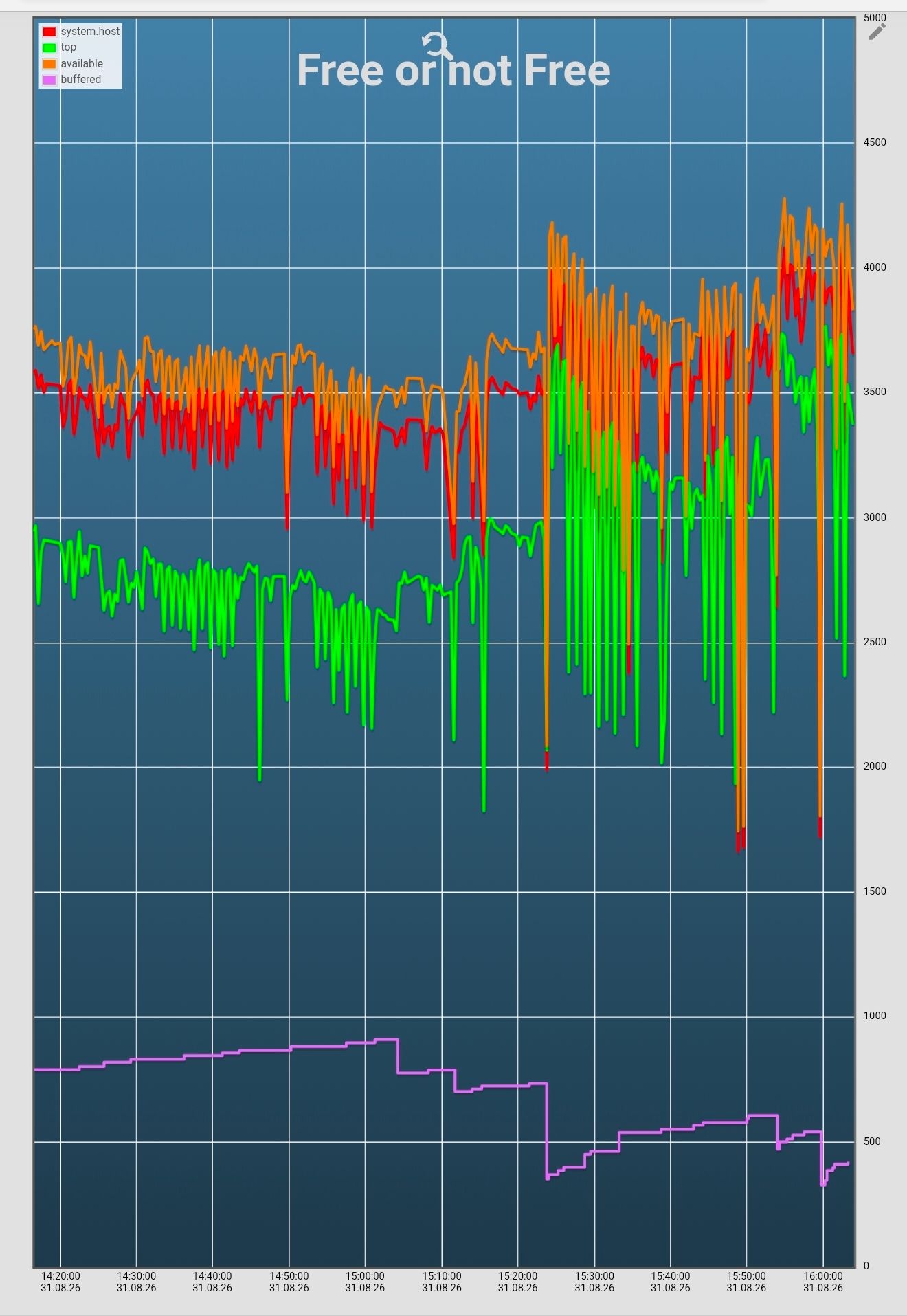

                      Iob war due ganze Nacht durchgelaufen, load 0-1, chart sah gut aus, das freeMem, war allerdings nahe 0. Dem hatte ich keine Bedeutung zugewiesen weil available noch gut 2GB waren.
                      Beim anschließenden Versuch den hochauflösenden Chart zu öffnen knallte es.
                      Nach Neustart war das freeMem wieder >1GB und man konnte machen was man wollte.
                      Irgendwas stimmt mit der Speicherverwaltung nicht
                      Die Summe Auslastung + frei ist immer zu hoch

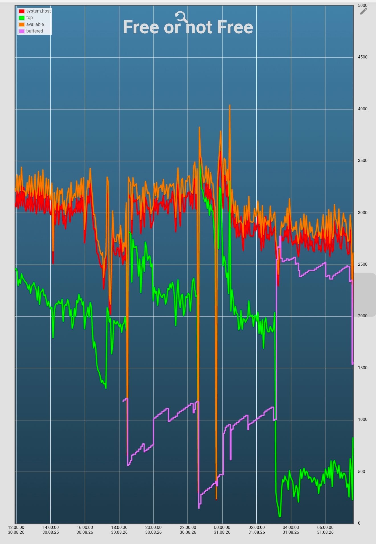

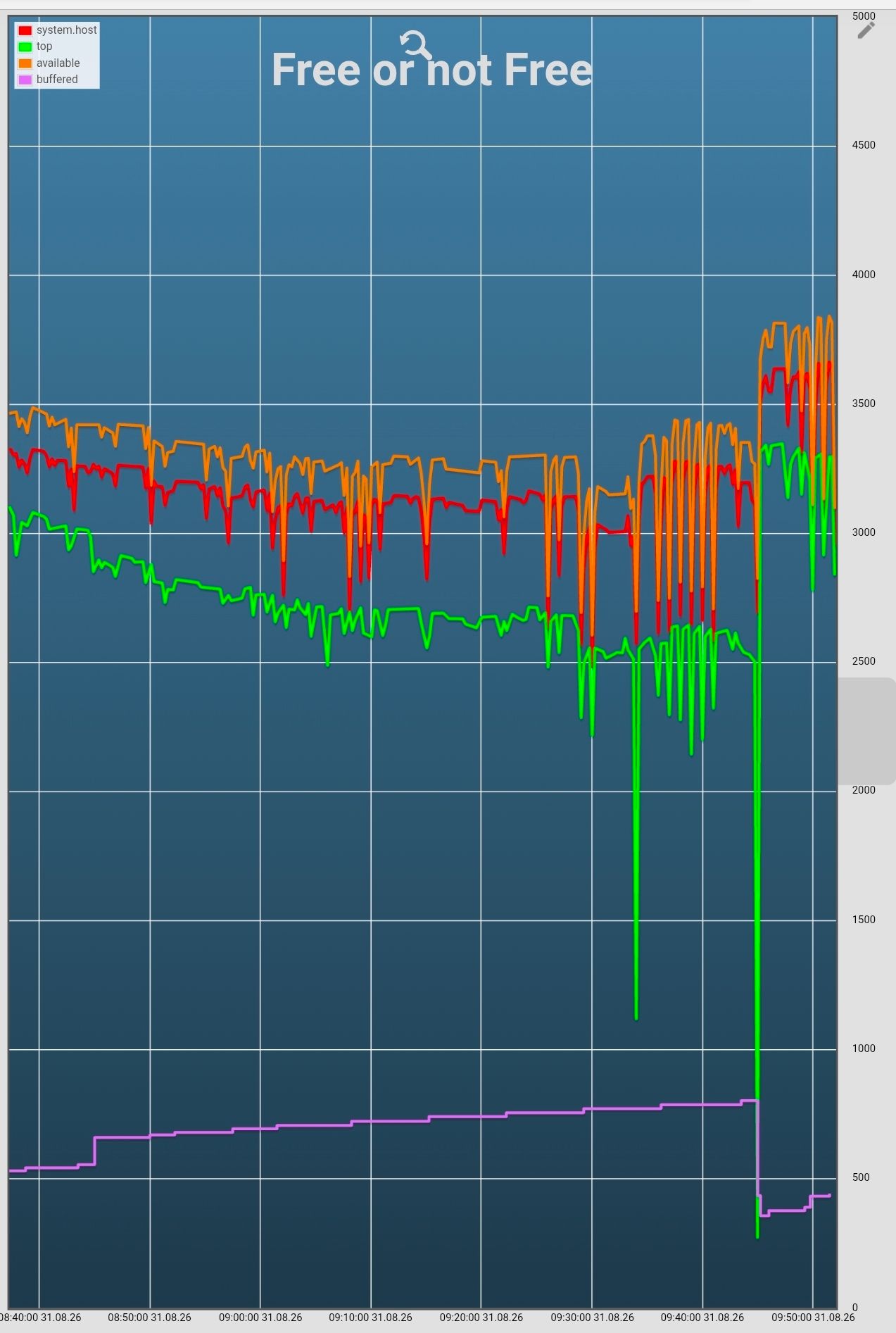

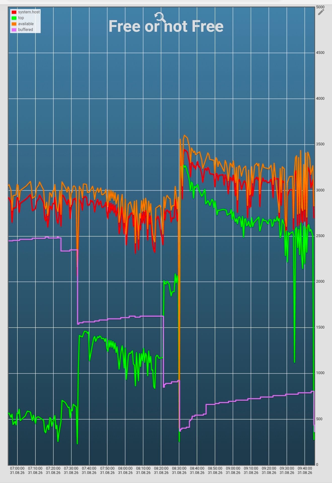

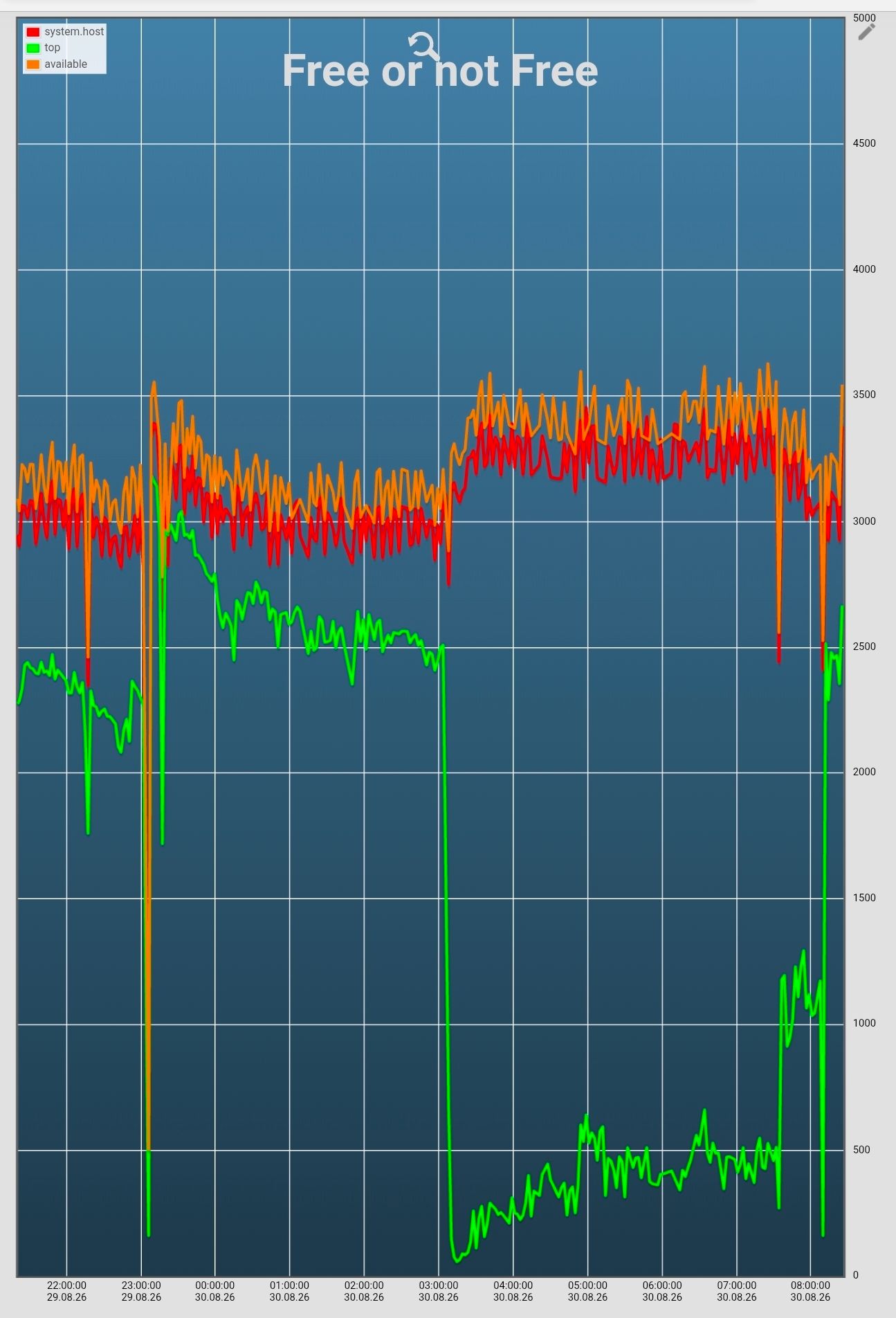

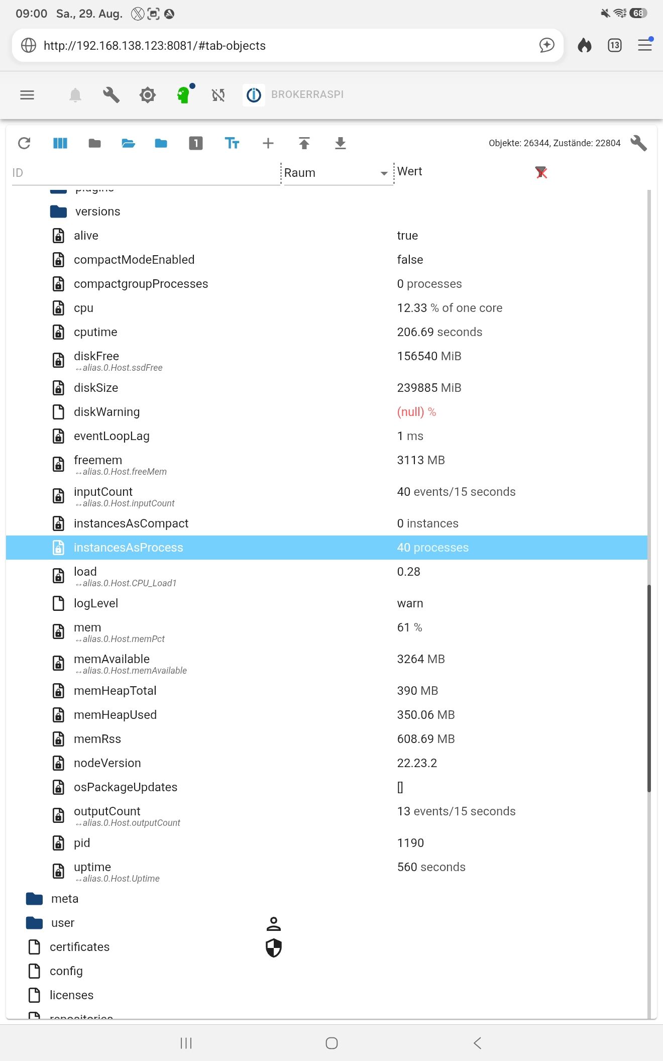

                        Die Werte unter system.host.... passen an mehreren Stellen nicht.
                        Da läuft man dann bei der Fehlersuche einem Phantom nach.
                        Z.b. freeMem
                        Top
                        Host
                        Wenn ich den freemem einmal aus top greppe
                        3. Gauge, 2. Reihe (hier sinkt der Wert tlw. in den roten Bereich
                        Und mir dann den geloggten Wert ansehe, der allerdings aus system.host kommt
                        rote Linie im ersten chart
                        sieht man nie den Einbruch beim memFree
