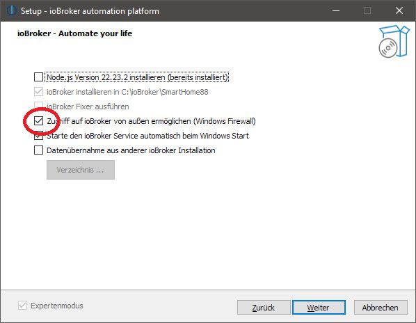

                    GaspodeG Online
                    Gaspode
                    #36
                    @mcm1957 sagte:
                    Gibts da ne Liste von Ports die der Installer freigibt?
                    Der Installer ist da sehr großzügig, er erlaubt ioBroker alle eingehenden und ausgehenden Verbindungen.

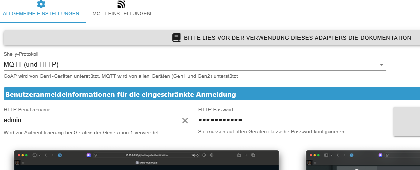

                    • A Aubergino

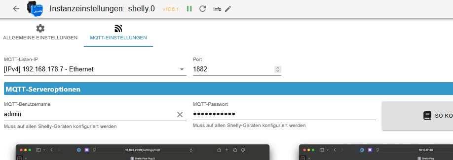

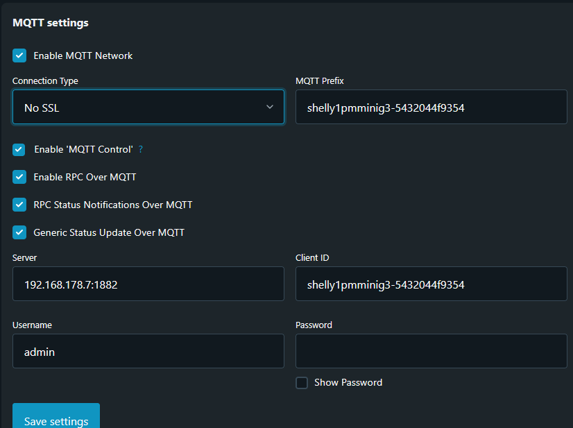

                      Moin, mein Shelly Mini1PMG3 (einziger Shelly im Netz) wird vom iobroker nicht verbunden. Ich habe die Einstellungen aus dieser Anleitung genau befolgt (und diverse Blogs, Threads und Videos konsumiert).
                      Der Shelly ist über WLAN im gleichen Netz wie der Windows-11-Rechner mit dem IOBroker.
                      Das sagt das Debug-Protokoll:
                      shelly.0
                      	2026-08-11 15:14:22.590	info	Starting in MQTT mode. Listening on 192.168.178.7:1882 (QoS 0)
                      shelly.0
                      	2026-08-11 15:14:22.515	info	starting. Version 10.6.1 in D:/ioBroker/node_modules/iobroker.shelly, node: v22.23.1, js-controller: 7.1.2
                      host.PC-Knut
                      	2026-08-11 15:14:20.137	info	instance system.adapter.shelly.0 in version "10.6.1" started with pid 844
                      Hat jemand eine Idee, wie die Verbindung klappt?
                      Dass die Shelly-Browserdarstellung das Passwortfeld immer leer anzeigt, außer direkt nach der Eingabe und dem Speichern, ist normal, oder? Und dass mein Passwort nur aus 4 Ziffern besteht, kann auch kein Hindernis sein, oder?
                      (P.S. falls wer auch meine vergeblichen Bemühungen beim Modbus-Adapter/Solar-Edge gelesen hat und meint, ich wär zu blöd zu allem - langsam mein ich das schon selbst - immerhin ein Adapter funktioniert auch in meinem IOBroker, der zur "SONNEN"-Batterie...)
                      Danke für Hilfe!

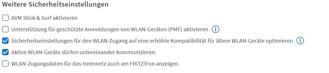

                      vielleicht eine mögliche Ursache. Ich wollte anfangs die Shellies mit der WLAN-SSID "FRITZ!Box 4040" verbinden. Das klappte nicht. Ohne Leerzeichen (WLAN-SSID "FRITZBox4040") lief die Verbindung zum IoBroker. Gruß, Fuzzy

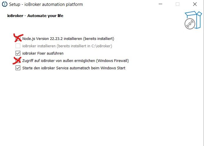

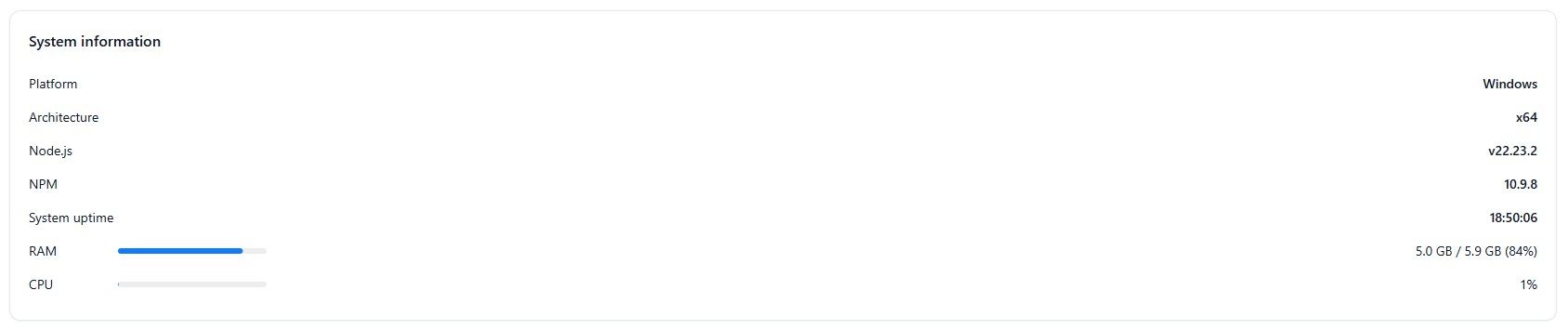

                        Moin, bei so viel Hilfsbereitschaft mag ich mich nun auch nicht einfach ausklinken. Ich hatte den IOBroker ja komplett deinstalliert. Nun habe ich es auf ein neues versucht mit der Installation, aber jetzt klappt auch die schon nicht. Hier der Log:

                          An sich ist @gaspode für die Windows Installation mal der / ein Spezialist.
                          Was mich aber stutzig macht ist dass da bei dir npm 12 aktiv ist. Das ist viel zu neu.
                          node.js 22 kommt mit npm 10.
                          Ich hab erst gestern auf windows neu installiert. Aktuell node.js 22.23.2 mit npm 10.9.8. Hast du ev. npm mal manuell installiert? npm wir immer mit / von node.js installiert. Extra Updates von npm lösen selten Probleme - schaffen sie aber oft :-).

                                    Schau dass beim nächsten Installationsversuch auch node neu installiert wird (rote Kreuzerln anhaken)
                                    Support Repositoryverwaltung.
                                    LESEN - gute Forenbeitrage
                                    • A Offline
                                      A Offline
                                      Aubergino
                                      #45
                                      So, ein zweiter Versuch mit den vorgenannten Ankreuzungen ist ebenfalls gescheitert. Dann habe ich auch node.js und noch mal den iobroker komplett deinstalliert und von vorne begonnen. Auch das scheitert, es beginnt schon mit der Meldung, dass noch iobroker-Dienste laufen, und in der Maske mit den Anhakungen ist node.js und iobroker installieren ausgegraut.
                                      Ich versuche es nicht weiter auf Windows. Es ist doch ziemlich offensichtlich, dass das Ganze ein Linux-Projekt ist und für Windows nicht wirklich rund läuft. Eure freundlichen Forumstexte sind auch für mich als Windows-User auch weitgehend kryptisch - wir sind halt gewohnt, eine Installer-exe zu starten, ein paar Optionen einzustellen, und los geht's.
                                      Irgendwann versuche ich es dann mal auf einem Raspi - da habe ich auch durchaus schon ein paar kleinere Python-Skripte geschrieben und dauerhaft im Einsatz, insofern habe ich da Hoffnung, besser klar zu kommen...
                                      Tschüs und noch mal danke an alle!
