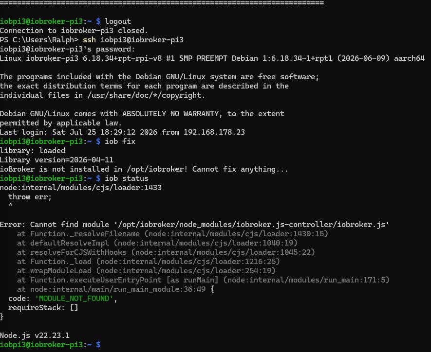

    Mir ist auch nicht genau klar was mit re-login gemeint ist. Aufrufe von iob fix und iob status siehe screenshote55dd00a-88f4-47eb-8284-5bd9c72b5e2b-image.jpeg

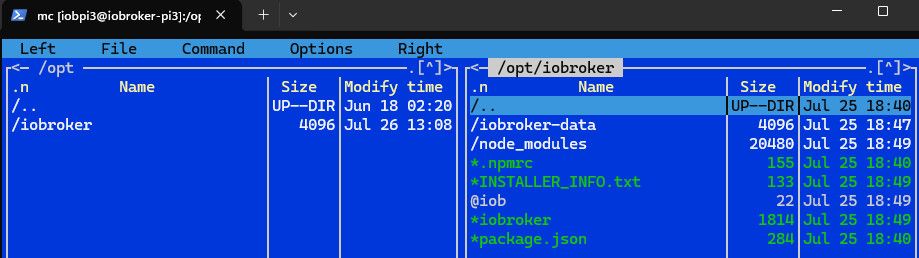

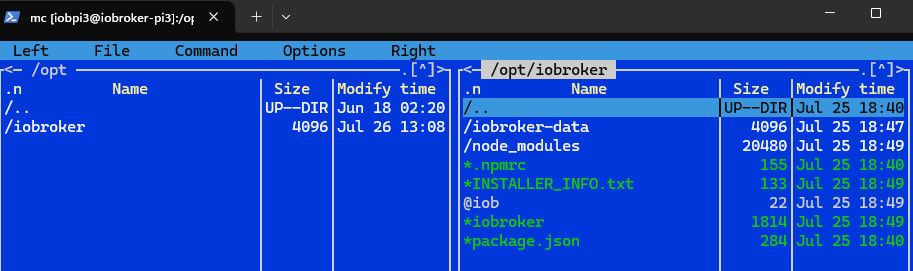

          Interessant ist das die das Verzeichniss /opt/iobroker lt. MC vorhanden ist (sorry noch ein Screenshot) aber nicht gefunden wird.
          Hier die Terminal ausgaben

          Last login: Sat Jul 25 19:32:26 2026 from 192.168.178.23
          iobpi3@iobroker-pi3:~ $ iob fix
          library: loaded
          Library version=2026-04-11
          ioBroker is not installed in /opt/iobroker! Cannot fix anything...
          Er erwartet das Verzeichnis mit einem zusätzlichen Ausrufezeichen
          Hier der MC Screenhot:
          Gruß Ralph / krcm

              @krcm sagte:
              Quatsch.
              Was spuckt
              iob diag
              aus? Und bitte keine Screenshots von irgendwelchen Filemanagern. Verwende die üblichen Konsolenbefehle, wenn du etwas aus dem Terminal zeigen willst.

                    Das ist ja das Problem iob fix funktioniert nicht:
                    library: loaded
