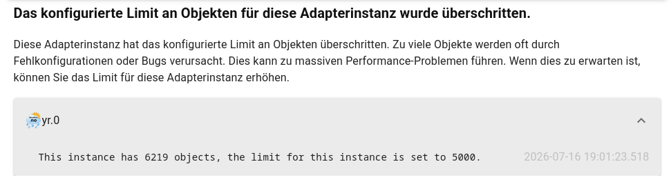

              Hat nicht ganz geklappt mit dem vorigen Post. Also ich habe nach wie vor auch nur "-1", trotzdem zu viele Objekte, nach noch nicht einmal 4h.

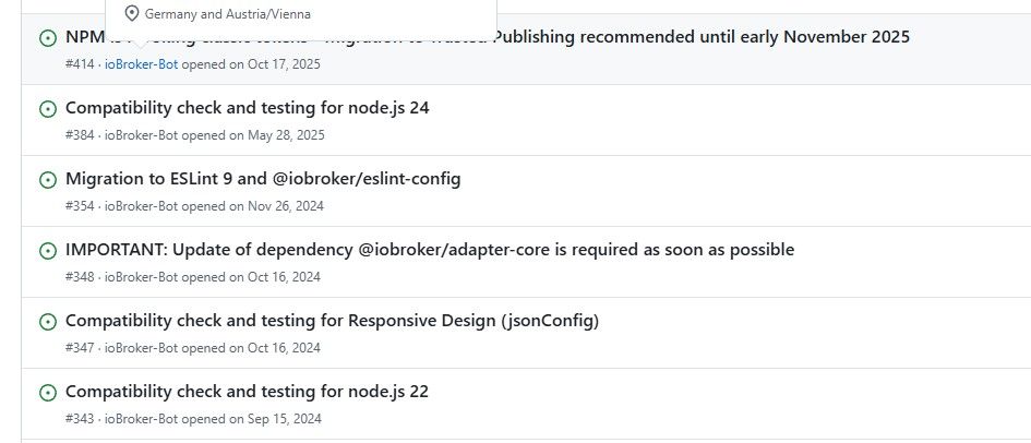

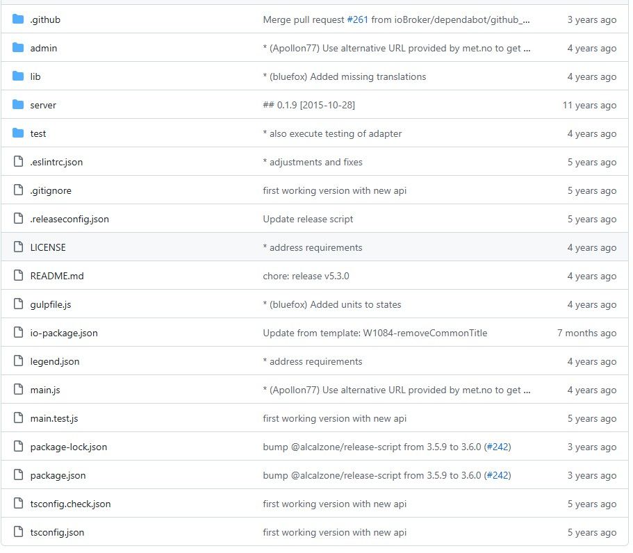

                  Der Adapter yr.no ist nicht gerade optimal gewartet.
                  An dem Adapter wurde seit Jahren nichts mehr gemacht:
                  Da gibts einige issues die schon laaaange offen sind:
                  Wenn er läuft solls mir und dir recht sein. Was größeres auf einem Adapter der im Geriatriezustand ist aufzubauen solltest du dir ev. überlegen.

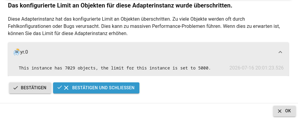

                    Wie dem auch sei, es scheint, bei obigen 7029 Objekten bleibt yr dann doch stehen. Zumindest steigt der Wert seit knapp 12h nicht mehr an.
                    Ein Objektlimit von 7100 ist am Ende ausreichend, wenn man mit der knapp 50%igen Überschreitung der Empfehlung leben kann. Oder möchte.

                          @hirada sagte:
                          Momentan bin ich mit einem Limit von 7100 gut dabe
                          Dann lass das mal so, ggf. auch 7500.
                          Die Warnung ist dafür da, fass man prüft, ob die größere Anzahl passt (tut sie!) Und vor allem nicht ins unermessliche weitersteigt.
